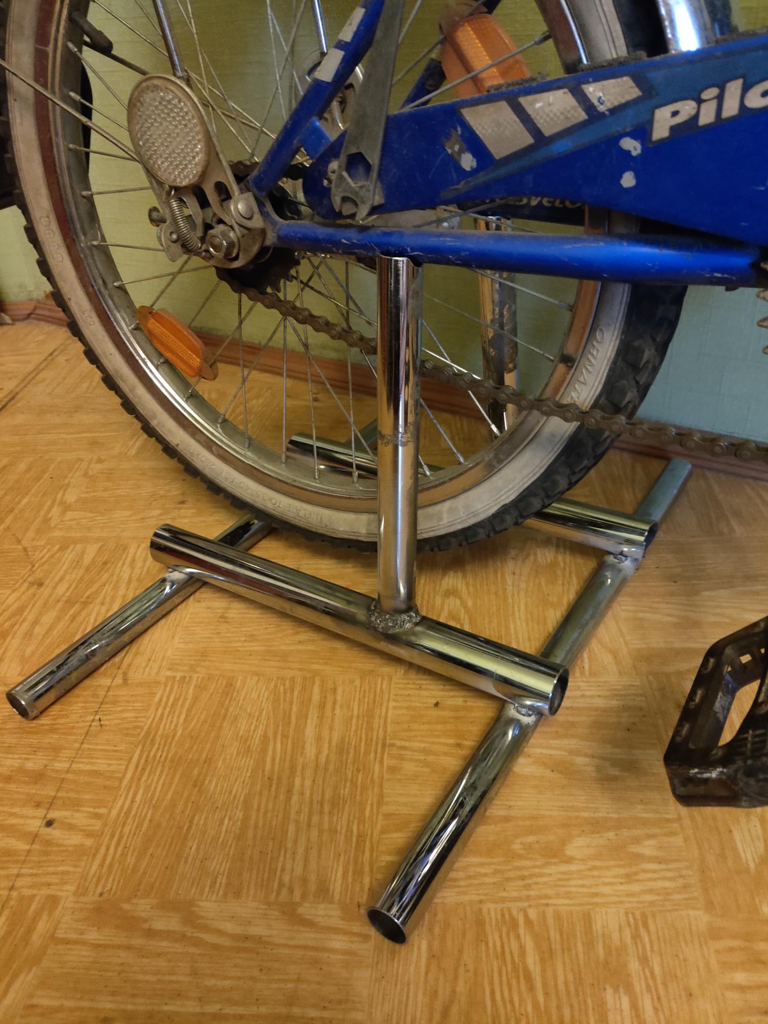

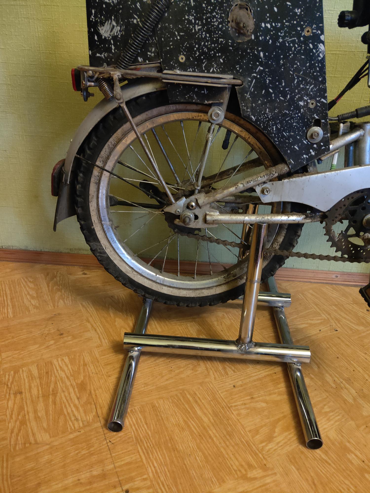

И сподвигла меня на создание велотренажера.. Ну или почти..
Оказалось всё просто.. Делаем(сварил) министапель под велосипед и крути себе педали сколько угодно, ведь фрикцион, это не свободное колесо, там небольшая нагрузка есть, а если еще и рекуперацию когда надо и как надо включать, то ваще нагрузочка еще та.. В общем попробовал.. скорость вижу, пробег вижу, время вижу, не вижу сожженых калорий, ну и ладно.. обойдемси.. Прикольненько.. Только пот вытирай.. и батарейку заряжай!
Подошел под два велика 16" и 20"

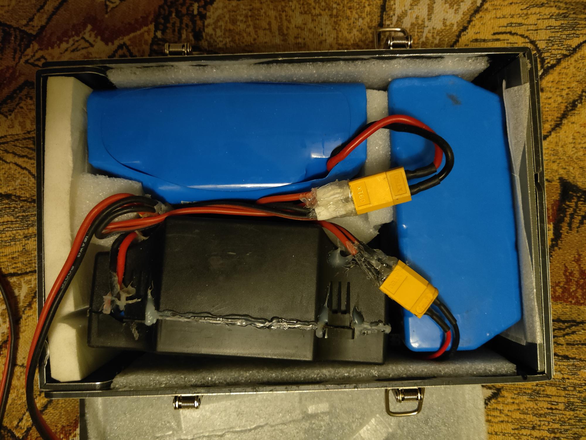

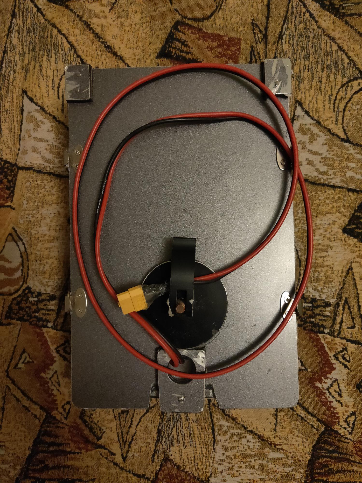

Ехало, ехало, и наконец приехало..  :neg:
Провода и разъемы ХТ60.
Спаял 3>1, то бишь можно подключить к электровеслу 3 батарейки. Длина провода на выход чуть больше метра, будет хватать за глаза. В данном конкретном случае их 3 гироскутерных. Коробок их как раз вмещает. И час гонял на максималке на ХХ. Воздух это далеко не вода, но просадил всего 2 вольта.. :pardon: И это вполне себе нормально, учитывая, что на воде максималки не будет никогда.
