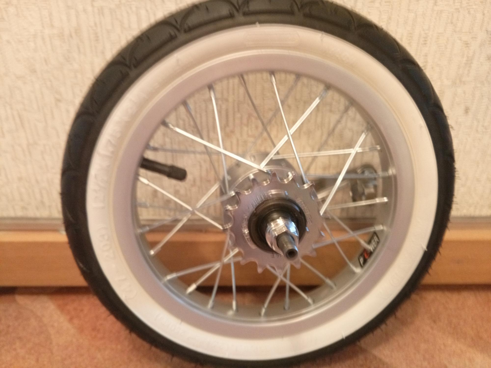

Махнул сегодня фривил, чтобы повысить передаточное число. Пока поставил китайский со звездой 12Т. Как найду что-то приличнее, поменяю, а пока так покатаюсь. Передаточное увеличилось с 3.125 до 4.167. Думаю получше будет. Если всё же не хватит, то поставлю ведущую 58Т.
Процесс снятия старого фривила оказался ожидаемо не простой. В какой то момент уже подумал: "сейчас болгарку принесу и разрежу нахрен", но обошлось.
К комплекту добавил музыку (бумбокс S404 с дистанционкой). С удовольствием катаюсь по магазинам и в гараж. Движок ведёт себя пристойно. Свистит себе потихоньку и тянет. Любопытные совсем не понимают, как это я на нём так быстро еду. Двигатель почти не слышен и не заметен (если бы был черного цвета, вообще "потерялся" бы среди механизмов). Только аккумулятор выдаёт, да и то, только тем, кто в теме.
В машину (KIA Sportage Grand) влезает "стоя". можно вдоль борта ставить или к спинке сидения, удобно и так и эдак.
Ещё колёсико собрал на планетарке shimano SG-3C41/ 28Н.  Пришлось серьезно поискать комплектующие, т.к. максимальное количество спиц фабричного обода 12 дюймов - 28, а под это реально найти планетарку только shimano. И того, и другого на рынке не валом, так что пару недель пришлось плотно поискать.
Хотел на свой поставить, но потом решил жену порадовать, а то ей совсем грустно со мной катить на передаточном 2.6. С планетаркой будет 2.7/3.6/4.9.
