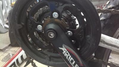

Моторчик рассчитываю как вспомогательный.
Например одному из знакомых на плечо в 15км надо всего то две горки с мотором. И того 4-5 км запас хода.
Папа хочет чтобы 600 метров от магазина в горку с мотором ехать и больше не надо.
И таких немало.
Батарея от гирика маленькая и лёгкая. А по цене не на много больше трёх свиней.

Цитата: stels от 18 Апр. 2022 в 21:33на фривил
А он вывезет такой момент? Они ж все конструируются исходя из использования на выходе повышающей передачи, если задний, или исходя из близкой к 1:1 с 20" на выходе, если триальный. Фривил в системе, как у меня сложилось впечатление, - слабое место многих серийных изделий.
stels
А на фривил нагрузка идёт только от педалирования.
От мотора и дальше на колесо фривил не участвует. Звёзды то вместе жёстко закреплены. Фактически это промвал.
Да и не я это придумал. Тема обкатана много лет тысячами пользователей.
Срок службы фривила здесь больше от внешних условий (снег, грязь, пыль) зависит.

Цитата: stels от 19 Апр. 2022 в 08:20А на фривил нагрузка идёт только от педалирования.
Ездун массой в 90 кг со всем, что на нем есть, может на 170-х шатунах выдавить до 150 Н*м момента в статике. У роликовой муфты тонгшенга того же с такими моментами... некоторые сложности.
stels
[user]PaYAlnik[/user], а теперь проясни что этим сказать хотел?
PaYAlnik
[user]stels[/user], кратко - на какую величину крутящего момента рассчитана используемая трещётка?
stels
Цитата: PaYAlnik от 19 Апр. 2022 в 02:54он вывезет такой момент?
Цитата: stels от 19 Апр. 2022 в 08:20на фривил нагрузка идёт только от педалирования.
Читать умеем или как?
На фривил от мотора НЕТ никакой нагрузки!!!
На супермаксимум расчитывать в таких конструкциях нет особого смысла, использование всегда "щадащее": не планируется превышение нагрузок больше, чем от "слабосильного человека"  B-), а трещетки все вроде более-менее стандартные. Много людей ездит 10-15км/ч по ровной дороге и пешком в горки.

Установил на велосипед шатун с фривилом.

Я ему про Фому, он мне про Ерёму... *рукалицо*
Да в курсе я кинематики такого механизма, в курсе, не надо так нервничать.
Просто большинство таких трещёток рассчитано на использование ПОСЛЕ повышающей передачи, где момент, очевидно, меньше, чем на валу системы. Соответственно, у меня вызывает некоторые сомнения надежность/ресурс трещётки в условиях повышенных нагрузок.

Вы когда-нибудь видели триальный велосипед?
Вот так выглядит его шатун:
Как думаете нагрузки на триале какие?
А вот такой же вариант исполнения как у меня:
PaYAlnik
Цитата: stels от 19 Апр. 2022 в 11:32Вы когда-нибудь видели триальный велосипед?
Ну видел.
Цитата: stels от 19 Апр. 2022 в 11:32Как думаете нагрузки на триале какие?
На трансмиссию - не самые большие. У трековиков/шоссеров в пике прилично поболее бывают: в контактах можно выдать момент больше, чем просто навалившись весом на одну топталку. Алсо, про нагрузки хорошо говорит факт того, что в триале до сих пор используют квадрат (square taper), от которого в гравити дисциплинах отказались лет 15 назад в силу недостаточной прочности.
Цитата: stels от 19 Апр. 2022 в 11:32А вот такой же вариант исполнения как у меня:
Почти все комплекты ретрофит-кареточников имеют +/- такой же конструктив, с основной вариацией в передаче с мотора - цепь, шестерни или ремень.
А вот муфта здесь явно несколько иная, и определить её ТТХ по картинке в три пикселя не представляется возможным. И, тем более, это ничего не говорит о характеристиках используемой Вами муфты.
А теперь блиц вопрос:
Какую нагрузку на трансмиссию сможет создать человек катающийся по парку или едущий из магазина (с работы)?
Добавим к этому НЕ тренированный и с некоторыми проблемами со здоровьем?
Тот человек, которому нужен ПОМОШНИК в кручении педалей!!!
PaYAlnik
Цитата: stels от 19 Апр. 2022 в 12:31Какую нагрузку на трансмиссию сможет создать человек катающийся по парку или едущий из магазина (с работы)?
С таким дополнением к исходному ТЗ - да, вопрос становится неактуален.
