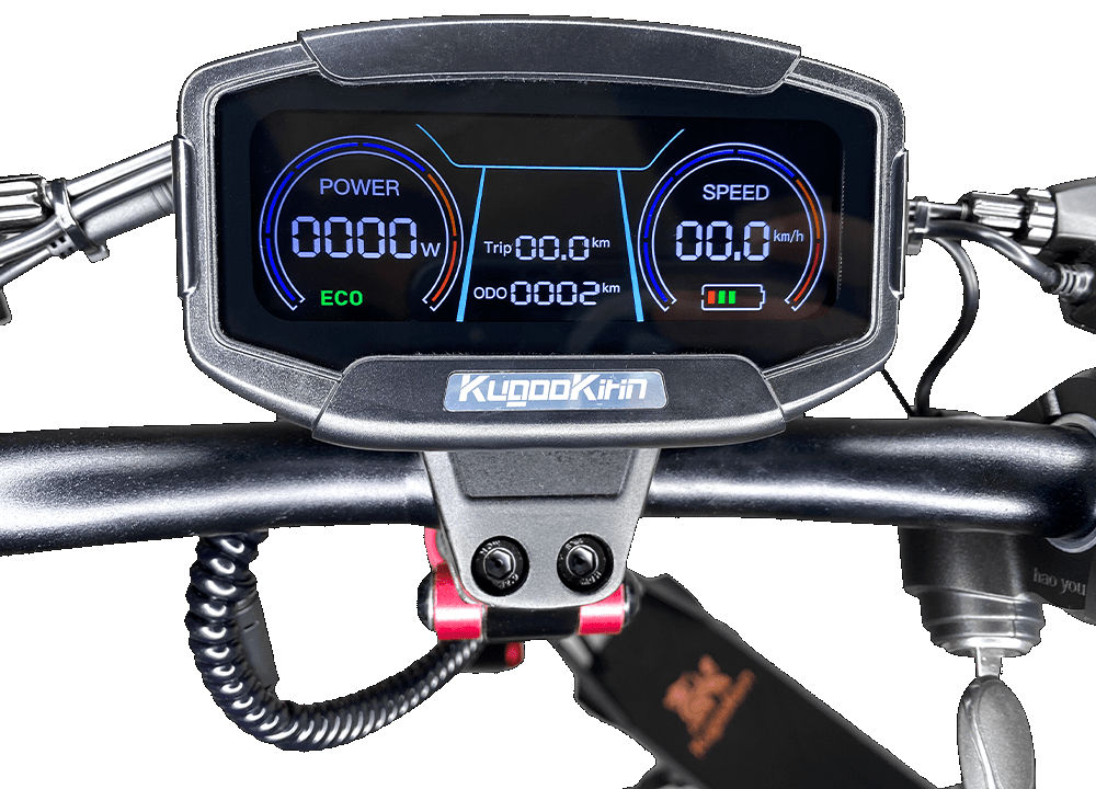

Алекс Сочи
Парочка вопросов по новому дисплею.
1. Подскажите, как дисплей видно на солнце? Плохо? На Kugoo Kirin G2 Pro дисплей получается цветной, в отличие от Kugoo G2 Pro, у которого дисплей монохромный.
2. Удобно, что отображается текущая мощность? Какая точность показаний по мощности? Сколько максимально показывает ватт на этом самокате при езде в гору на максимальной скорости?

Роман49
Цитата: Алекс Сочи от 19 Авг. 2022 в 14:37Парочка вопросов по новому дисплею.
Нормально видно, а вот уровень заряда на замке - еле-еле...
Точность замерить трудно, единственно, если едешь на первой, контроллер чуть вливает можность только при трогании, а потом роняет. На второй - разгоняет до 25 и тоже роняет. И только на полной всегда выкладывает по максимуму.
