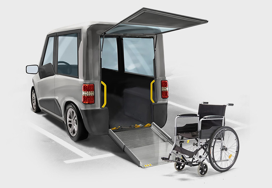

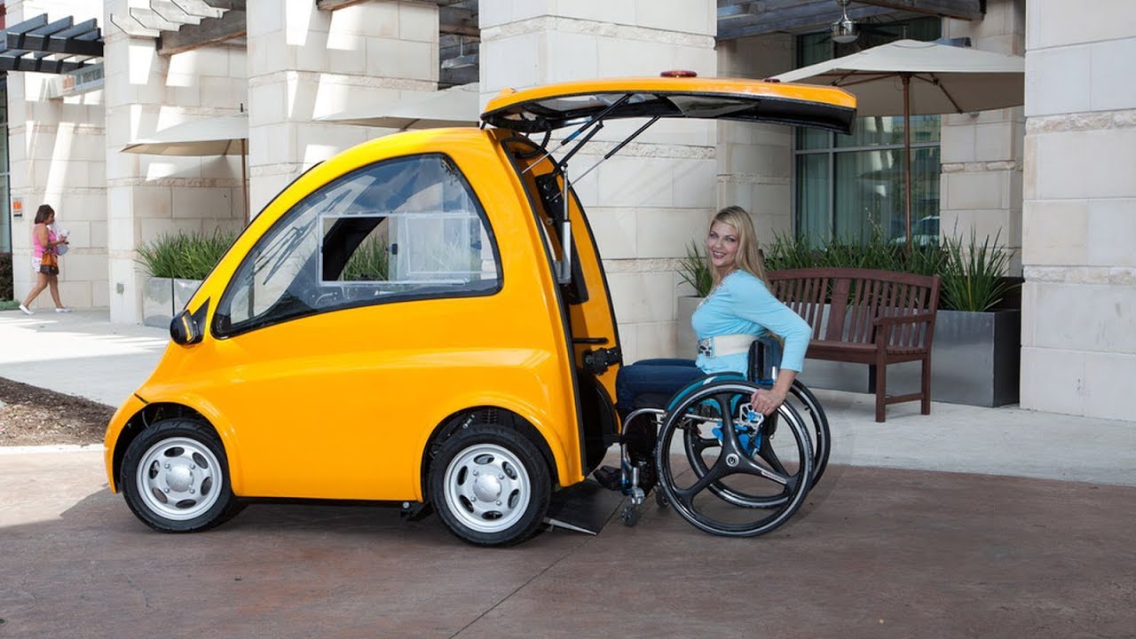

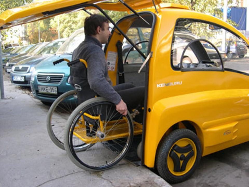

Lcruser
А не проще вот так?:
www.habr.com/en/company/itelma/blog/515278/
или
www.zen.yandex.ru/media/id/5d159e1cc4c34e00ad7a7b4f/zetta-novyi-rossiiskii-elektromobil-5d2318b562be8800ae9e8a2e
grue
ЦитироватьА не проще вот так?
Первый -- Kenguru EV, я о нем в ОП-посте писал. Он, кстати, больше миллиона стоит, если в рублях считать.
Второй -- грантоедство.
Я как-бы делаю РОССИЙСКИЙ автомобиль (формально, трактор)! Отсюда требования:
- Заправка бензином или дизелем.
- Полный привод.
- Высокий клиренс.
- Большая тяга.
- Никаких аккумуляторов.
- Возможность ремонтировать молотком.

Цитата: grue от 28 Апр. 2022 в 08:33Я как-бы делаю РОССИЙСКИЙ автомобиль (формально, трактор)!
Скептицизм форума вполне понятен. Вы просто не первый кто собирается построить самодельный автомобиль.
В том числе и та Панда, которая по вашей версии - грантоедство, (хотя это и не так).

Цитироватьхотя это и не так
Я, прям, представляю, как ее собирали:
- смотри, я кузов сделал!
- почему он без пластиковых треугольников?
- бля, задние колеса, кажись, забыл... ну ниче, щас шлакоблоки в салон впихну.
- надо обклеить пластиковыми треугольниками!
- как думаешь, пологий одинарный грузолюк, или крутой двойной (вдвое чаще ломающийся) сделать?
- НАДА ЗАЛЕПИТЬ СТЕКЛО ПЛАСТИКОВЫМ КВАДРАТОМ!!
- еще не хватает ярких ручек и ремня, они, конечно, сильно портят функционал, но чиновники на выставке сразу поймут, что машина для инвалидов.
- НАДА СТЕЛКЛЫ МОКСИМАЛЬНО ИЗОГНУТЬ!!!1!
- ты разбил наш последний амортизатор... ладно, похуй...
