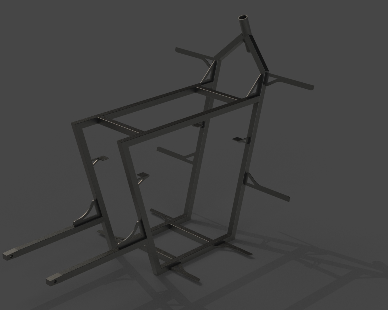

Наконец определившись, что я хочу и что действительно хочу сделать, решил приступить к созданию эскизов:
На первой картинке старый вариант, но в общей компановка
На второй последняя попытка создать раму всего этого дела.
Размеров, к сожалению нет, но если ориентироваться, то колеса 15", профиль трубы 25мм 1.5мм
Вот пока один вопрос: нет хотя бы грубых нарушений(вторая картинка) по виду?
К советам прислушаюсь, каждую мелочь и т.д даже просить не буду говорить, время спецов не бесплатное. Но так, хотя бы знать такие жесссткие косяки хотелось бы
stels
Если это стационарный мангал то всё шикарно.
А вот ездить с такой рамой точно не стоит.
Здесь неправильно всё.

xdforce
Да, читал эту статью прежде чем написать вопрос в этой теме. К сожалению до конца не разобрался что конкретно и как должно быть( Может и есть такие готовые конструкции, которые достатрчно переделать под себя, но я их к сожалению еще не встречал...
Если речь про треугольник, то вынос заднего колеса тогда логичней будет в этот треугольник и поместить, попутно уменьшив профиль до 20х20х1.5
Пока меня гложит вопрос с рулевым стаканом. Поскольку он работает
1) на противодействие рычагу от вилки с колесом
2) на изгиб при ударных и статичных нагрузках на переднее колесо (т.е просто сидишь).
Вилка, наверное, другая тема, здесь это неважно. Элементы, которые крепят сателлиты по бокам выполнены из 4мм стали. Поскольку нагрузка будет почти направлена вниз, а вес сателлитов не более 2х кг, считаю, что увеличив сечение в стыке с рамой можно поднять жесткость.
Аналогично сделано для подножек (на фото не видно, но там стоит перпендикулярная косынка), кстати, конструкцию подножек взял, ориентируясь на раму Yamaha Jog SA12J (там это сделано в виде швеллера, но я решил чуть изменить, поскольку мои техвозможности нормально изготовить детали не получится)
Лапки (под сиденьем) по 4м сторонам - крепление блока аккумулятора и контроллера - аналогично по нагрузкам как и с подножками, на них ставится аллюминиевая трапеция
В самом низу (внутри рамы) крепится фанерный короб (сабвуфер), вес которого не более 6-8кг в сборе.
stels
Вот для того чтобы понять почему не правильно нужны хотя бы базовые знания.
Начните с этого:
https://sopromats.ru/sopromat/chaynikam/
