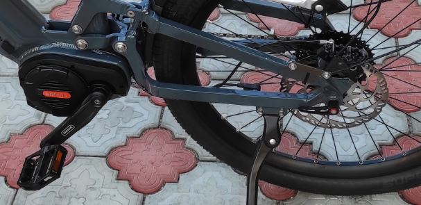

думаю электромотор вот такого типа смотрелся бы на вашем мопеде идеально!
DM_Jawa
Возможно. Но есть несколько "но". Сколько бы нибудь приличную батарею запихнуть в бак не реально. Плюс очень высокий центр тяжести ухудшит управление. Педалировать на мопеде практически невозможно из-за тяжёлой ходовки. Поэтому сознательно выбрал моторколесо.
Там прелесть не в педалях, а в наличии передач.  :exactly: Хотя для мопеда несколько слабоват.
Jones
Передачи - это хорошо, но на таких мопедах уже реализовано сцепление. Подружить  сцепление и подкареточник, кмк, не так-то просто.

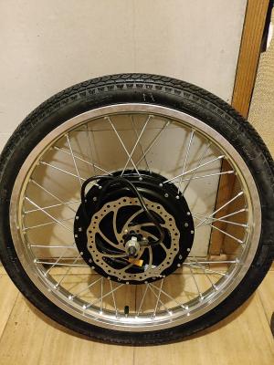

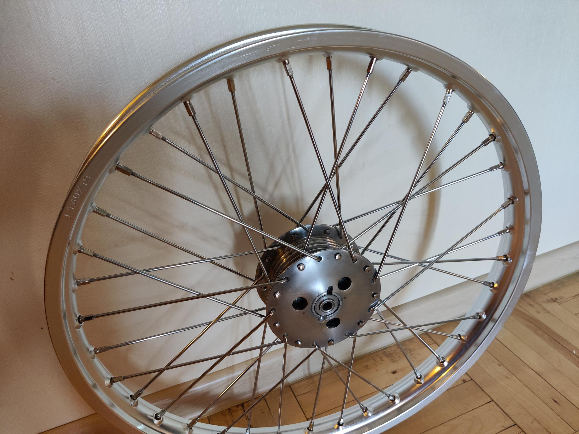

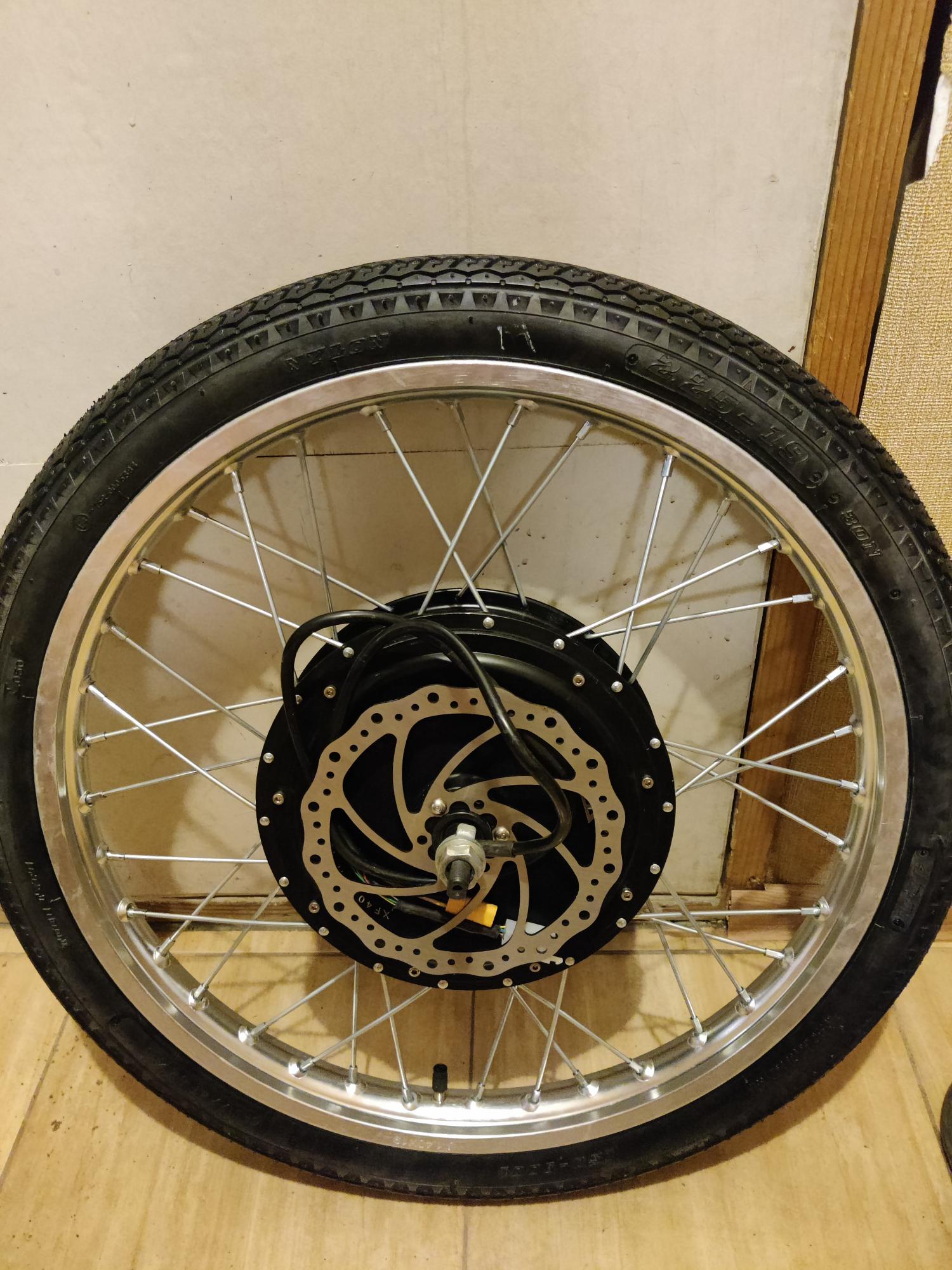

Собрал моторное колёсико. Переднее уже давно было готово.
An1965
обода родные? спицы какой длины встали?
DM_Jawa
Обода новодел. IFA алюминий 1.4х19, 36 отверстий. Родные для этого мопеда 1.35x19. Спицы впереди аналогичные родным по длине, тоже новодел. Задние подбирал по калькулятору для этого МК. Длина 130мм 10G
