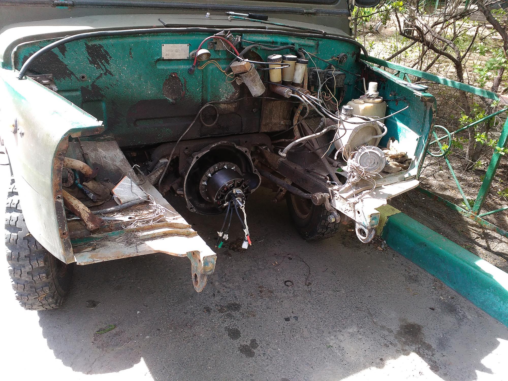

долгое время думал на эту тему,и вот, проект стартовал! был приобретен ЛУАЗ в более менее нормальном состоянии и закуплен комплект электрификации наиболее подходящий к данному автомобилю. основные моменты рассказаны в видео..   https://www.youtube.com/watch?v=pnQJlunJ8_c
в дальнейшем буду стараться снимать еще в процессе продолжения переделки. самое сложное(подбор двигателя,сочленение двигателя с коробкой,балансировка,реализация переходной плиты уже позади  к счастью)  на данном этапе луаз уже ездит при помощи батарейки и контроллера от электровелосипеда. нужно сделать плиту водяного охлаждения контроллера  и перенести расширительный бачок тормозной системы в салон,дабы полностью очистить подкапотное пространство для аккумулятора

Луаз   с документами. перерегистрировал на себя и получил новые номера уже.  но переоформлять на электрический не буду. ввиду того что под капотом кроме батареи больше вообще ничего не планируется ставить,то будет закручен намертво на винты и герметизирован. это по сути будет ящик для батарей.   бмс,контроллер,дс-дс,расширительный бачок гидравлических тормозов будут в салоне. т е все что надо проверять или менять .  будет не под капотом.   поскольку продавать не планирую.а Т О  отменено,а не открывающийся капот не является неисправностью,при которой гаишник может запретить эксплуатацию тс, то и незачем переоформлять замену мотора думаю.  тем более на вид его там вообше как буд то нет.просто заглушка колокола из которой торчит первичный вал...
про накатистость могу сказать что его толкать гораздо легче,чем жигули например,и катится хорошо. все зависит от подмагничивания двигателя(эмуляции двс на магнитных BLDC моторах,специально выбрал контроллер с такой функцией.. (те когда бросаешь педаль газа,то мотор не тормозит,а крутится по инерции благодаря подмагничиванию,препятствующему магнитному залипанию(есть небольшой расход при этом,0,3 а примерно от батареи)

у него(Луаза) обычно тяжелый ход из-за плохой конструкции тормозов(клинят).   вот с этой проблемой надо бороться будет. когда я снял колодки то он сам с горки покатился(небольшой уклон совсем)  наверное дисковую гидравлику надо будет поставить. редуктора не мешают мне кажется,ведь первичный вал чуть ли не от руки крутил и он едет,т е потери в трансмиссии не такие критичные там думаю

около 3000 об\мин на хх там получилось.  на скорости 5 км\ч(ехал на понижайке) жрет от батареи 250-300 вт(перекатывал на другое место стоянки,поближе) потом вместо ваттметра планирую поставить цикл-аналист туда.лежал много лет и наконец пригодится .

Keksus
[user]alayf78[/user], два "уха" удержат момент?, м.б. переходную плиту. На моем казане одно ухо отлетело, когда с костра снимал, на землю ставил. Не "каркаю", просто сомнение, в целом затея Ваша нравится.
alayf78
он из толстого аллюминия сделан.  чугунные да,ломаются.  по толщине аллюминия корпус коробки примерно такой же кстати.  там скорее первичный вал бабочкой завернет,или сцепление не выдержит,нежели эта посудина пострадает :-D

grue
А коробка от рывков двигателя не поломается через 5000 км? Электродвигатель ведь очень резко тормозит. А еще он шагами крутится, если это BLDC, а бензиновый плавненько. Нужен жирный маховик...
А еще у электродвигателя график обороты/момент падающий, а у бензинового растущий, а затем падающий...

там так то в сцеплении жестко сочлененном с довольно легким ротором двигателя остались гасящие крутильные рывки пружины,но торможение двигателя на хх очень невелико. при включенной первой передаче его можно толкать без проблем(и вал двигателя начинает вращаться)   при бросании газа "клевка" вперед не наблюдается,останавливается выбегом.  маховик не нужен,без него при переключении передачи на ходу синхронизаторы в коробке без проблем  справляются с синхронизацией оборотов движущегося накатом авто и сцепления с сочллененным с ним ротором двигателя(как буд то сцепление выжато)..    другое дело неправильно настроенное рекуперативное торможение. но пока оно у меня отключено и думаю его задействовать лишь в некоторых режимах (например затяжной спуск с горы,или как резервный тормоз) а так буду пользоваться колодками как и было задумано штатно
