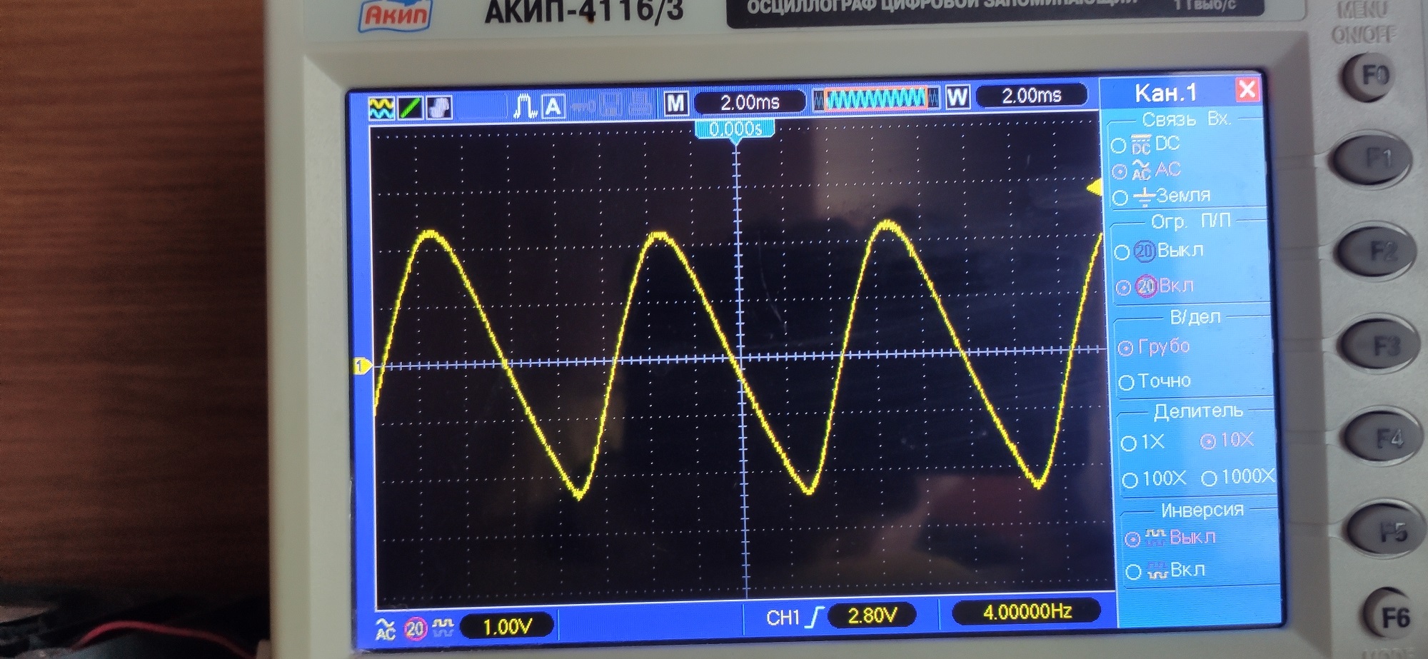

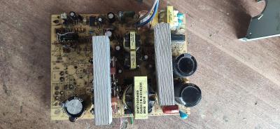

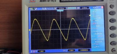

Всем привет, полазил по форуму, смотрю никто не делает ЗУ из БП компов, почему? Недавно сделал зарядку для автомобильного аккума,  15В 8А регулировка как по току так и напряжению. Я к чему это все - сейчас делаю БП 60В 5А, получилось без перемотки родного транса получить 61В при 7А, путем расщепления обмоток и соединения их последовательно,  с мостовым выпрямителем на выходе. Единственный пока минус, с ним еще не боролся, при нагрузке 7А на выходе присутствует синусоида 50 Гц (именно синусоида) амплитудой 2В по осциллогрфу.

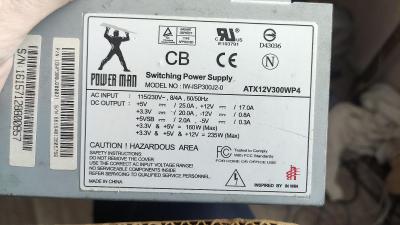

Блок питания 300Вт. Родная микросхема IW1688 заменена на TL494. В выпрямителе отечественные диоды КД213, еле теплые без радиатора. В остатке осталась свободная обмотка 12 В и 5 В. Думаю 72В при 5А зарядку сделать вполне реально.

Сейчас смотрю осциллограмму, блин, наверно не 50, а 100 Гц, но млин, синусоида. Ладно, с этим разберусь.

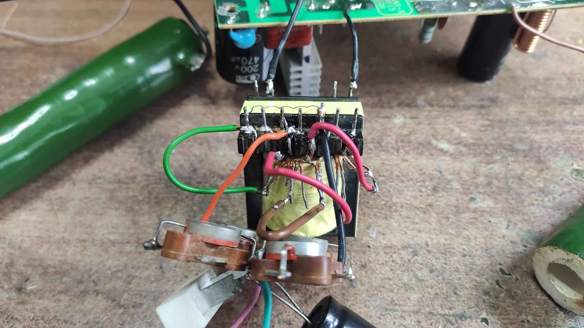

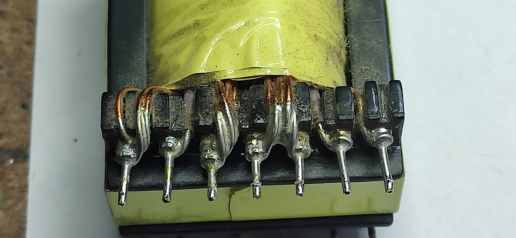

Опишите поподробнее как перекоммутировали обмотки. Там высокотоковых обмоток и не так много.
61В*7А=427Вт, это вроде здорово выше мощности БП - как проверили ток? На 7А кд213 должны хорошо греться. И лучше бы диоды Шоттки.
50/100гц там вроде неоткуда браться или входной конденсатор 400В надо в 10 раз увеличивать.
dimaxa

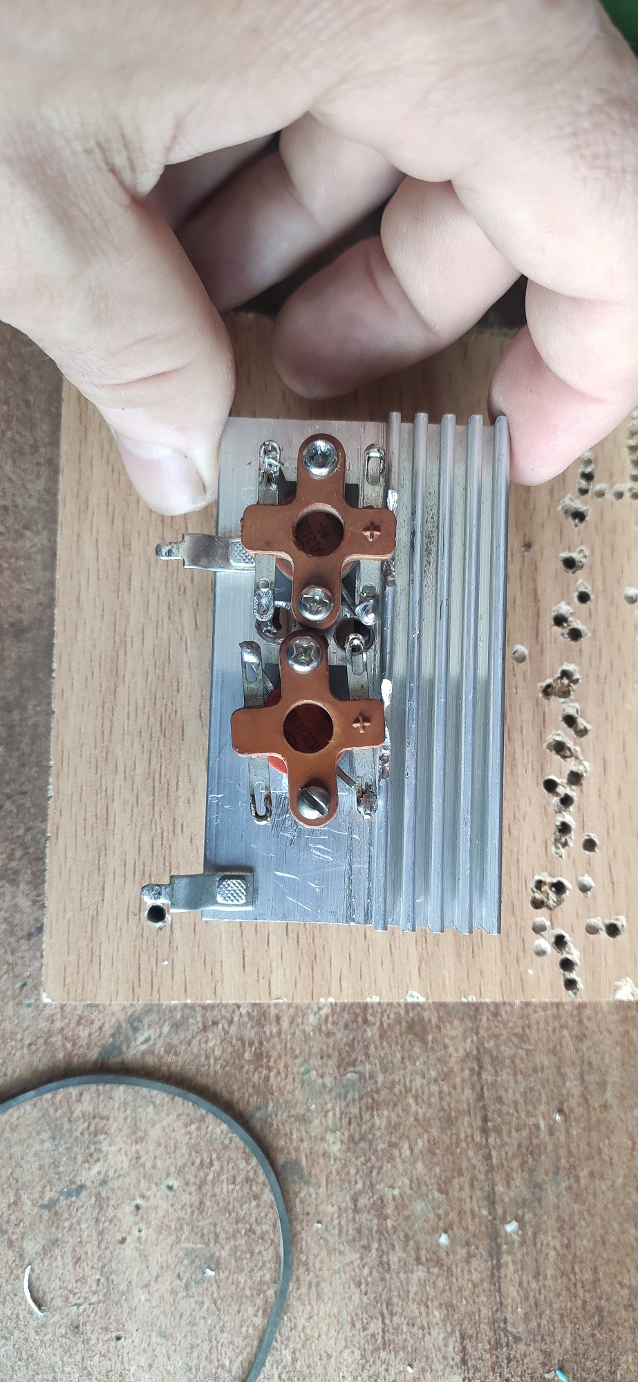

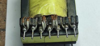

Обмотка 12В по шильдику на 17А, она намотана в 2 провода, я так и оставил в 2 ( хотя получается что и 1 провод 5 А потянет). Обмотка 5 В намотана в 6 проводов, вот я распушил все обмотки и нашел по парно те которые выходят из обмотки в одном месте, то есть намотанные в 2 провода сразу, и потом их последовательно все соединил, на фото видно это безобразие во время испытания.
7 А получилось потому что не было больше мощных сопротивлений чтоб добавить, и раз уж при 7 А обмотка 61В выдает, то при 5А получается с запасом. Мост двухполупериодный, поэтому еле теплые диоды. поставил с буквой Б как самые быстрые в этой серии.

Вот в обед сделал фотки. TL494 пока без обвязки цепей тока и напряжения, работает на всю катушку
PS на фото трансформатора, после шильдика БП 2 ножки справа намотанные в 2 провода это как раз 12В обмотки. С них легко снимается 30В 7А вообще не трогая трансформатор.

Там же килогерцы в трансе, неоткуда там взяться 50/100гц кроме как из модуляции входного напряжения, кмк.

100 Гц подозреваю модулируются с первички. Купил в обед 15000х63 конденсатор, попробую с ним и в первичку еще поставлю 330х400. Так же есть мысль активный фильтр на транзисторе установить. В общем есть где поковыряться.

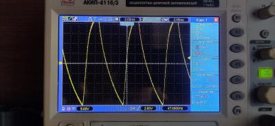

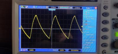

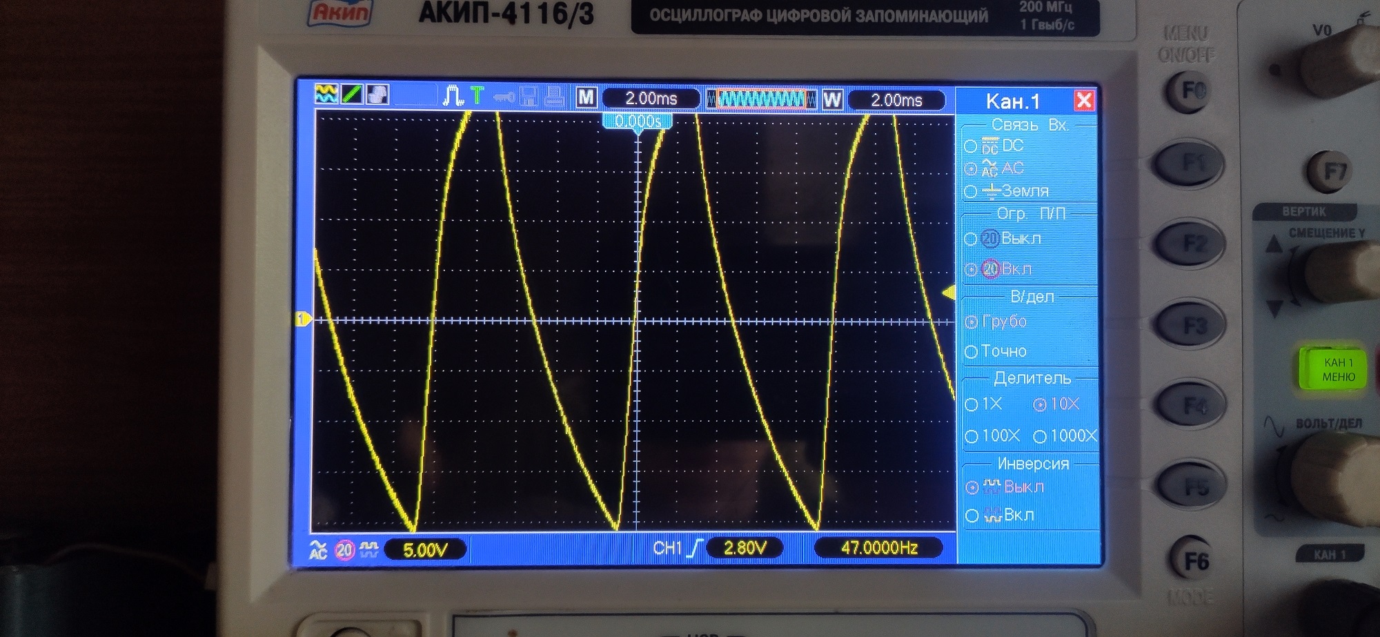

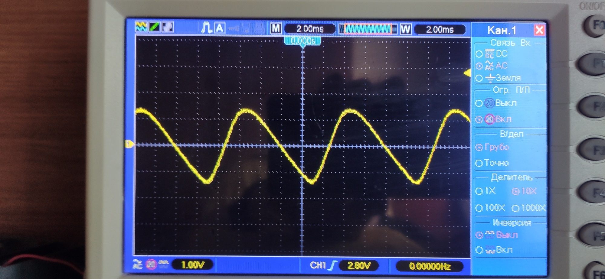

Пульсации- при 2-х штатных электролитах 220х200 и нагрузке 5,2 А при 62В в первичке пульсации 45 В, вот они и модулируются во вторичку, если прибавить дополнительный 220х400 то пульсация падает до 30 В, если еще 150х400 то падает до 25 В, транзисторный фильтр не пробовал, ибо за окном 1:30 ночи, пошел спать.
первичка со штатными электролитами
первичка +220 и +150 мкф по первичке
вторичка со штатными электролитами в первичке
вторичка с доп 220 и 150 мкф по первичке
Как-то так.
PS "А просадка напряжения при нагрузке заметная?"  при снятии нагрузочных резисторов напряжение поднимается до 74В
i
Ну это совсем не синусоида, а типовая кривая заряда-разряда входного конденсатора (экспоненты).
