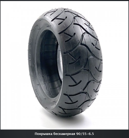

_Os
нашел еще 90/55 6.5 очень любопытно.. Пожалуй попробую купить ее..

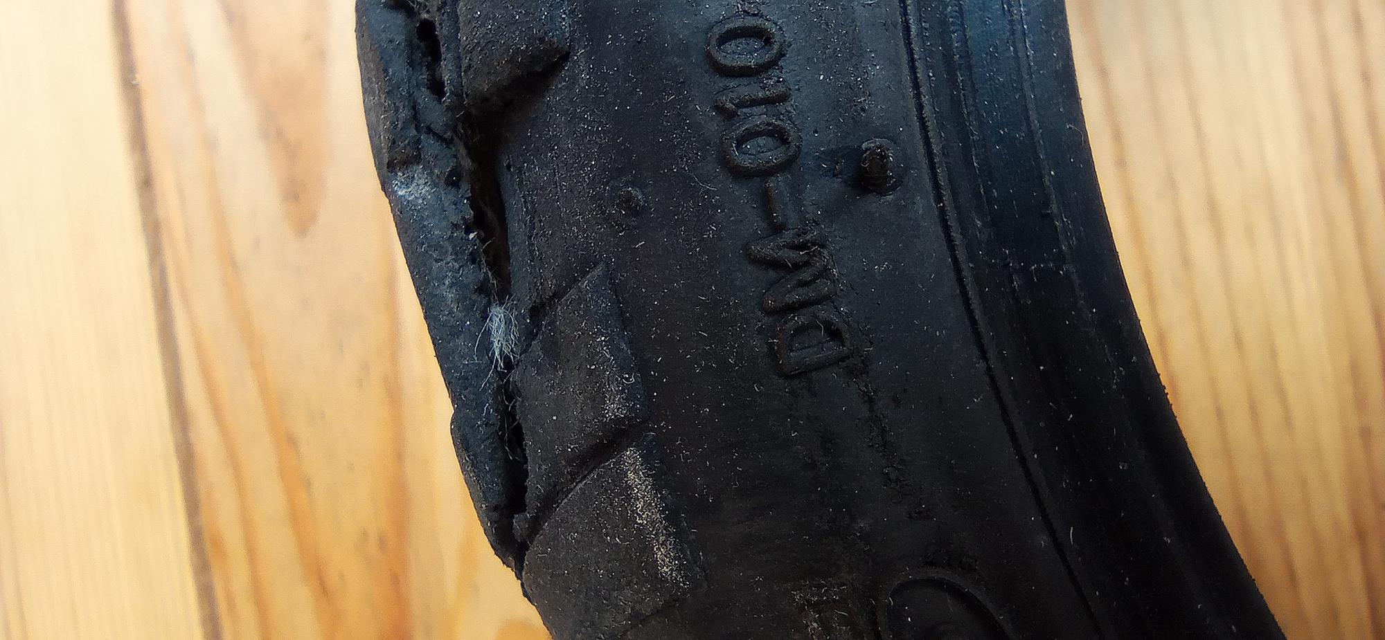

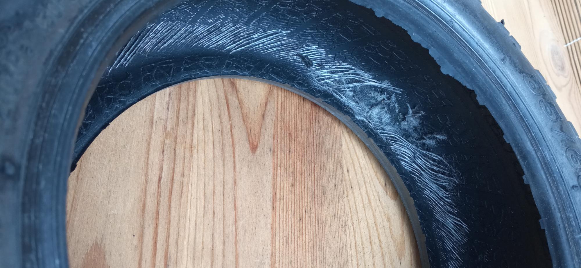

_Os
Снял сёдня покрышку и увидел причину разрыва покрышки. Где были мои глаза когда я это ставил  :facepalm:
корд весь снаружи... Там где корд стёрт - там и бахнуло.

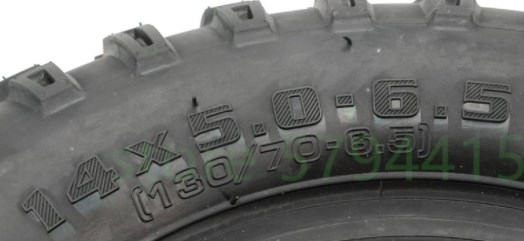

DesertEagle
Добрый.
Касательно размеров.
Как то я эту тему поднимал уже.
В некоторых вариантах размеров - ОЧЕНЬ ВАЖНО что за знаки между цифрами.
В Вашем случае - повезло и это не так важно.
Для примера 11x4.00-4 и 4,10/3,50-4
Слева X -справа /
Это вообще разные шины.
Опять же 255/60-10 и 4,10/3,50-4
Пишутся одинаково, но это абсолютно разные размеры.
А ещё есть 10x3 и 145R10 и 6-12 и 3.00-4
Это всё разные обозначения.
Это я к тому, что все привыкли к размерам написанным так же как и на шине в машине.
Вот ещё прикол:
И это одна шина.
По Вашему вопросу:
"Какая покрышка выше 110/50-6.5 или 90/65-6.5"
110/50-6.5
110 мм (Ширина шины) / 50 % от ширины шины(55мм)-6,5 дюймов  (165,1 мм)- посадочное шины.
Наружка шины 275,10 мм
90/65-6.5
90 мм (Ширина шины) / 65 % от ширины шины(58,5 мм)-6,5 дюймов  (165,1 мм)- посадочное шины.
Наружка шины 282,10 мм
Итог: Первая по наружке - меньше. У неё же меньше высота шины.
Вторая по наружке больше и имеет ещё более высокую шину.
В бортовом компьютере по первой надо выставлять 10,83 дюйма.
по второй выставлять 11,10 дюйма.
На деле чучка надо коррекция.
Почему ? Под весом радиус меняется. Ещё что важно посадка у них одинаковая - 6,5 дюймов (165,1 мм)
Но ширина ступицы может быть разная. И наружка слегка играет. Но не сильно - для этого и делается коррекция в бортовом компе.

ТощийДжо
еще обращай внимание на производителей, у разных производителей одна и та же маркировка а по факту шины выходят разных размеров :facepalm: из тех что использовал понравились cst и tuovt  резина качественная не стирается так быстро и размеры соответствуют описанию. а по фото твоей могу сказать что она вышла из строя потому что было слишком низкое давление в ней, если бы держал 3-4 бар корд бы не полез. у них почему то проблемы с этим :bw:

_Os
#10
Цитата: ТощийДжо от 24 Июнь 2022 в 09:33одна и та же маркировка а по факту шины выходят разных размеров
Да, я уже купил себе 90/55 6.5 и она здоровая (860мм длина по окружности) и весит кг с лишним :facepalm:. Старая 85/65 6.5 была 805мм и весила пол-кило. Хотя по цифрам можно было бы предположить что будет в точности наоборот
ЗЫ ну кстати когда я менял 70/65 6.5 на 85/65 6.5. Я заметил что разницы по высоте практически нет. Теперь понимаю что это скорей у 85/65 6.5 что-то не то. Хотя....
