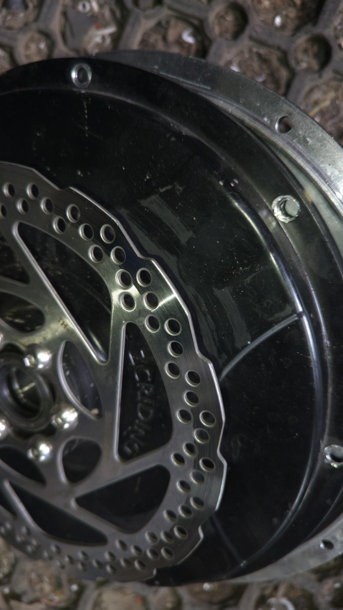

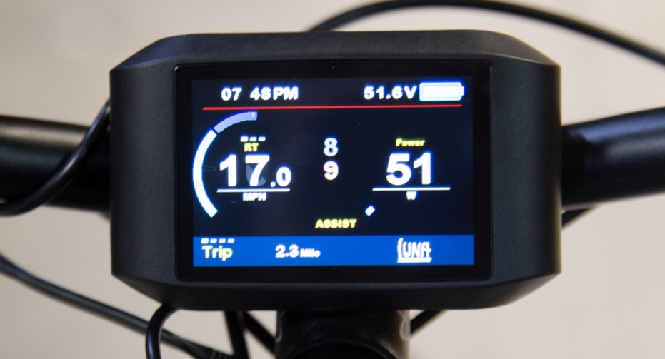

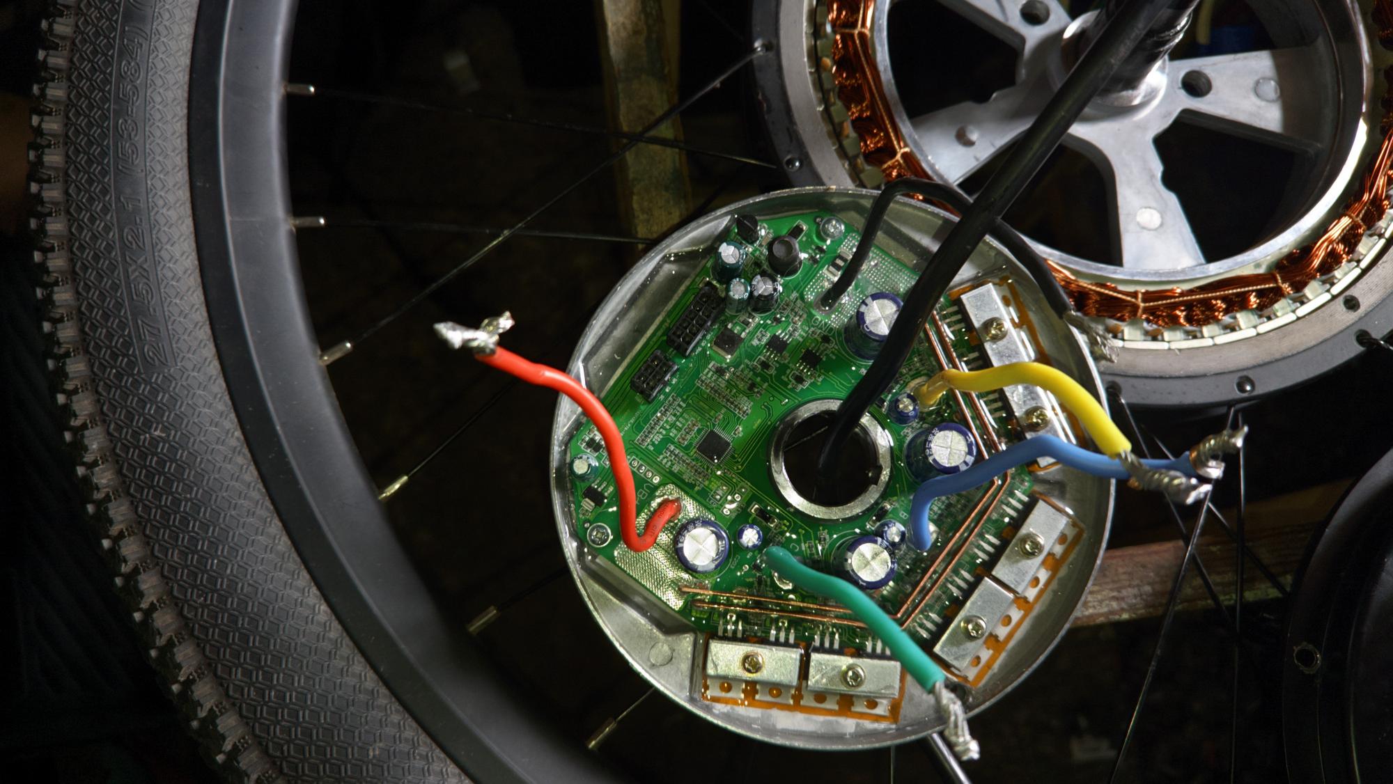

Здравствуйте! Куплен почти новый электровелосипед Nireeka Homie 1000W, покатался совсем чуть-чуть и у меня вылезла ошибка - 30Н и велик встал. Стоит безредукторное мотор колесо со встроенным контроллером фирмы ZCRiding на 1000W, дисплей Bafang 750C. Всё вроде ясно, но тут я попал впросак. Заказал контроллер внешний, т.к.никто не может починить внутренний контроллер, поставил, но он опять не едет, видимо несовместимость. И теперь попал в такую задачу: какой купить контроллер или мотор колесо со встроенным контроллером, чтобы он был совместим с дисплеем  Bafang 750C(другой не хочется, именно его). Отыскал весь инет и Авито, но все твердят, что мой дисплей не подойдёт ни к одному из их предлагаемых комплектующих? НО у меня то он ездил, значит совместимость существует. Что посоветуете делать? Заказал пока на временный вариант универсальный контроллер с ручкой газа и дисплеем на ней, может поможет. Но это пока, хочу впоследствии сделать как было. Может кто знает, где мне могут починить сам контроллер?

[user]oleg-ves[/user], Родной Бафанговский внешний контроллер совместимый с 750с https://aliexpress.ru/item/32813162571.html?_ga=2.183920675.402036146.1658129760-325125334.1649922168&item_id=32813162571&sku_id=12000017469357630
Добавлено 18 Июл 2022 в 15:54
Пошарьте в этом магазине, там и мощнее были

Если протокол разберёте (ради разового случая не хочу тратить время, но если шина UART только, для CAN аппаратно не делал на плате), могу в модификатор это внедрить (будет дисплей старый, а контроллер самокатный или вело с шиной данных), но по цене как мне говорят некоторые - дорого.

[user]13_chip_13[/user], Я бы не сказал, что расценки дорогие, но, если честно, я ничего не понял, там уже чисто знающие специалисты забросали терминами, что я окончательно запутался. Вы могли бы проще объяснить - что можно сделать по моему вопросу. Мне бы всё таки хотелось вообще починить контроллер, что бы заработала вся родная связка.
