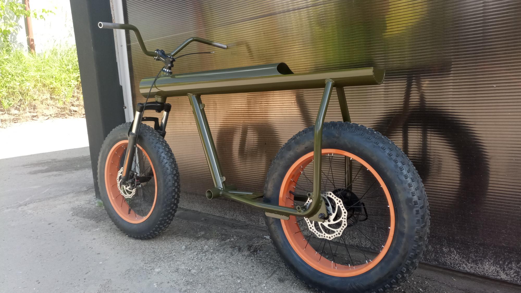

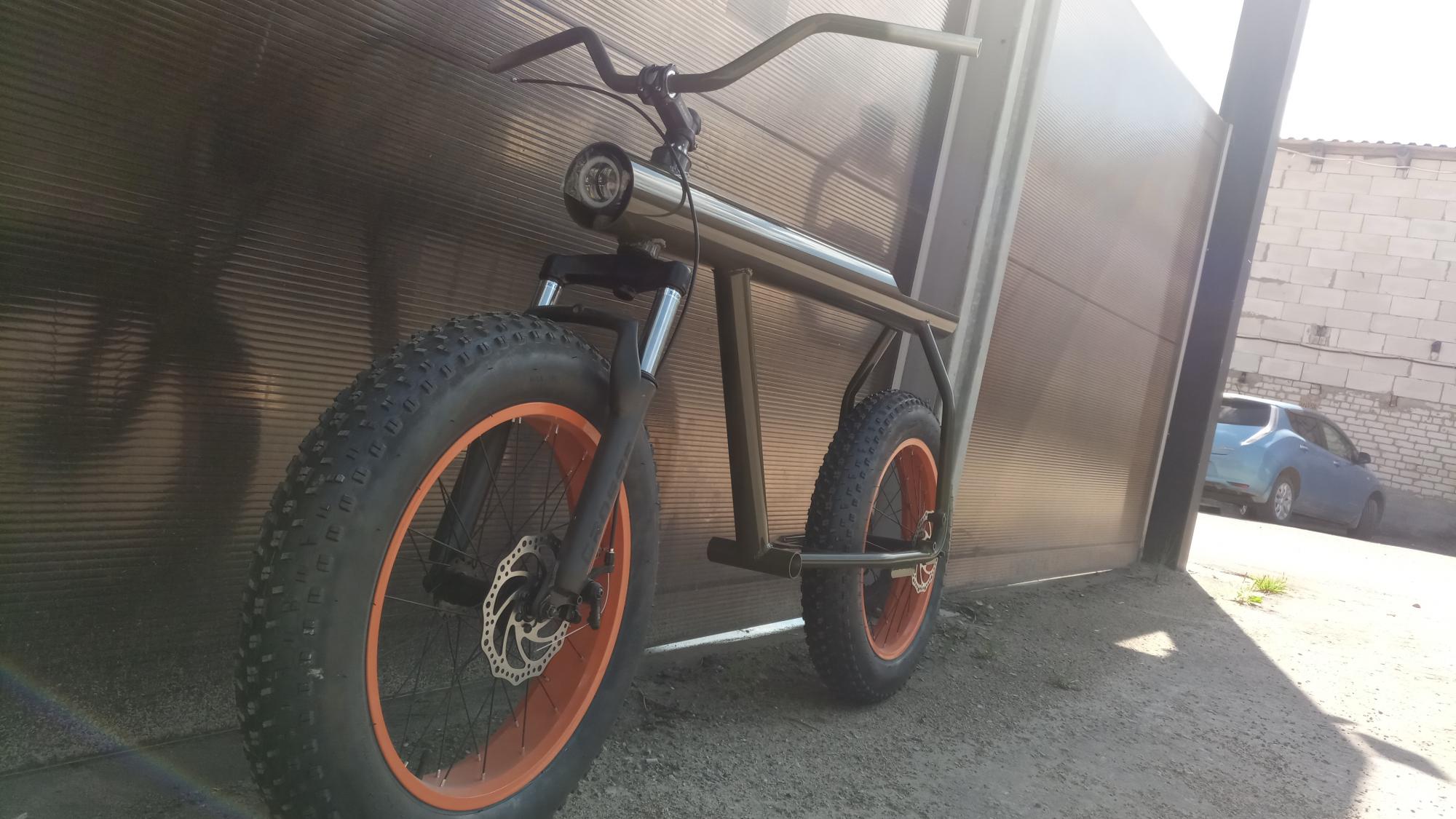

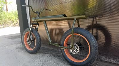

Достаточно долгое время мне пишут с просьбой сделать копию Супер 73. Мне принципиально не интересно делать копии. Однако имеет место спрос на подобный конфиг.
В конце концов я решил сделать нечто похожее по дизайну но в тоже время принципиально отличающийся от всего что есть на рынке.
Вот что получилось на сегодняшний день:
Рама алюминий 6061. Вес 3.5кг.
Верхняя труба диаметром 100мм.
Под колеса фэт 20".
Рама сразу выполнена под лёгкие мото тормоза.
На той неделе соберу на ход в варианте велосипеда.

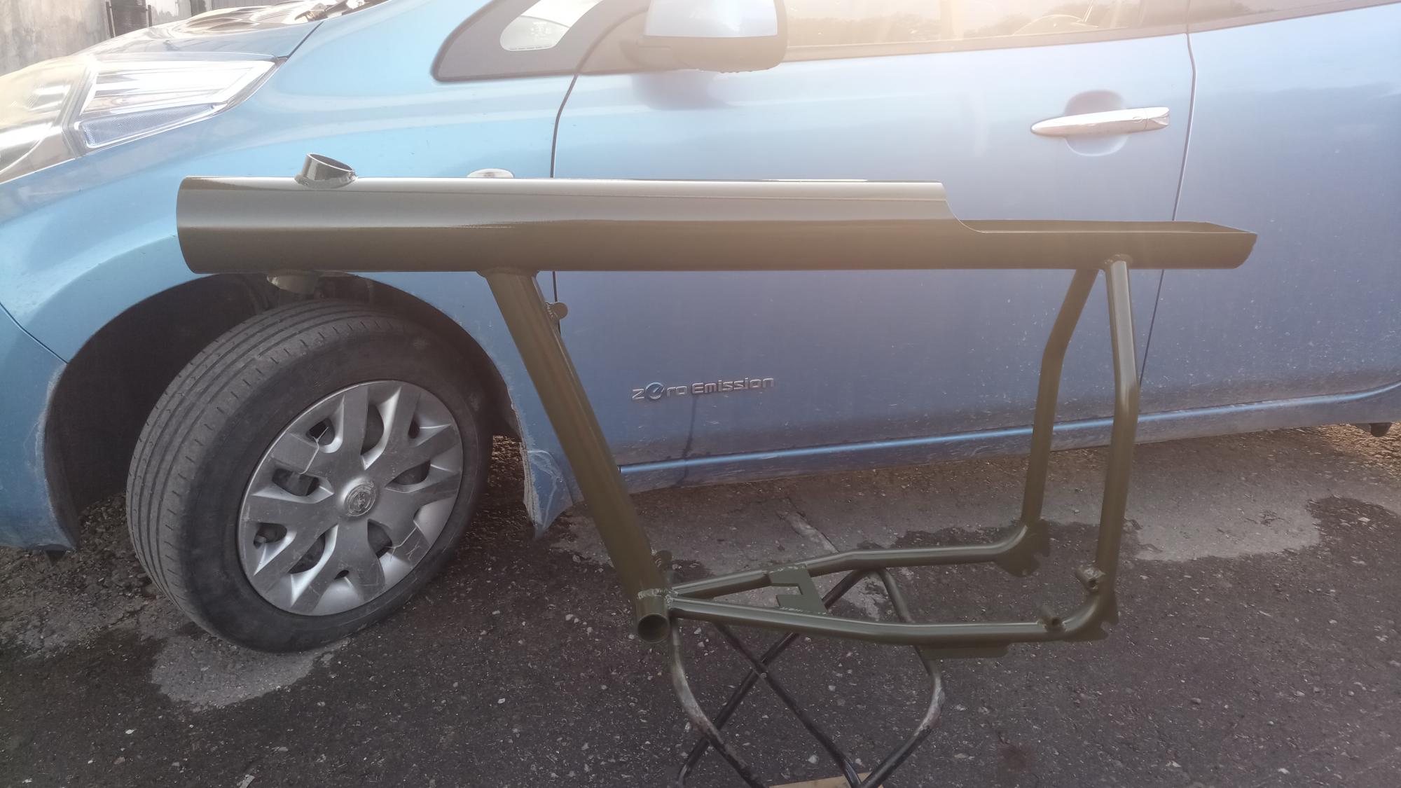

Цитата: stels от 24 Июль 2022 в 11:41Черновая сборка.
Не задумывались об усилении трапеции ?
Треугольник в острый угол и диагональ от каретки. Помня немного сопромата и учитывая , как езжу я - этот узел кажется слабоват.
Но , я думаю, вы можете доказать что он надёжен.!  Надо всего лишь нагрузить на каретку 2 мешка с цементом по 50кг. И спрыгнуть с бордюра небольшого , сантиметров в 15-20. ).  Разов десять таких соскоков сразу же покажут , что я ошибаюсь.)
stels
Не вижу смысла. Длина сварочного шва порядка 170мм.
В теории нагрузка на Отрыв будет превышать тонну исходя из 220кг/см2.
Скорее уж произойдет упругая деформация верхней трубы. Но и здесь тоже не все так однозначно.
Нагрузка на раму основная будет в районе сиденья. Под ним вертикальные стойки трубы 25*3мм. Нагрузка же на каретку даже если встать (что крайне неудобно на таком типе рамы) будет распределяться на переднюю трубу и на заднюю часть рамы идущую к колесу. (Балка на двух опорах. С жёстким креплением).
Меня больше волнует крепления сиденья. Пока я над ним думаю.
Кстати не сказал бы, что в Йошкар-Ола такие уж плохие дороги и тротуары.
598
Цитата: stels от 24 Июль 2022 в 14:07Балка на двух опорах
Одна из которых наклонена под углом и нагрузки там уже идут через косинус угла , который в очень уменьшает базовый расчет в  90' . Тем более при динамических нагрузках туда -обратно на плече 0,4 метра. Ну и ломает обычно не саму сварку , а по ее краю .  Тут уже зависит от качества и толщины алюминия. Но вообще вам виднее. У меня просто небольшая профессиональная деформация в поиске слабых мест ))
Пысы : дороги у нас хорошие , новый асфальт укладывают года три непрерывно, но пешеходные , если не в новых районах , то просто жесть : все разбиты и  без съездов. Вот и приходится иногда спрыгивать и запрыгивать на бордюры, иногда с приземлением на оба колеса одновременно .) Поэтому в основном стараюсь ездить по ПЧ, где это возможно. )

В верхней трубе можно разместить батарею и контроллер. Проводку в раме.
И визуально это будет велосипед.
Или использовать как бардачок под пиво.

Большую батарею можно разместить между ног. Там есть площадка.
