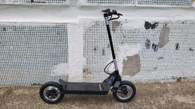

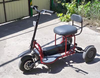

Цитата: Захар3 от 05 Авг. 2022 в 19:01Недостатки РИМА учтены.
Интересно какие?
Опуская всякую мелочь (вроде стоимости), основными недостатками было отсутствие защиты от брызг на мокром асфальте (крыльев) и, главное, кручение задних рессор https://electrotransport.ru/index.php?topic=57378.msg1544020#msg1544020 которое меняет положение центральной плоскости заднего колеса относительно корпуса. Такая поганка может не просто изменить траекторию движения, но и привести к падению.
Судя по видео нового самоката - когда ноги залезают на самокат и переминаются (пара секунд с 1:51 - до того, как они принимают положение для прыжков), видно, как по-разному изгибаются рессоры из-за разного воздействия веса на правую и левую стороны корпуса.
А это значит, что центральная плоскость заднего колеса точно так же, как у РИМа будет шататься и менять траекторию. И не только от переминания с ноги на ногу. Центробежные силы, в поворотах, так же будут менять геометрию.
Какое было фуфло, таким и осталось ... Не должны маятники иметь такое кручение  :bw:

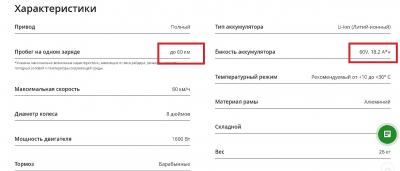

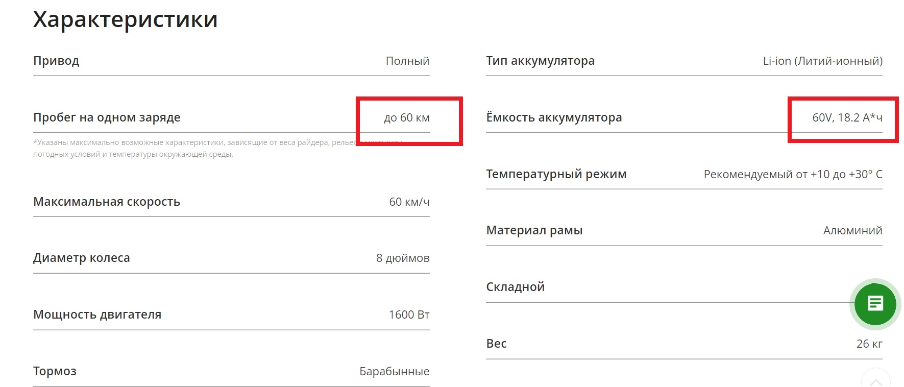

Если бак автомобиля рассчитан на 55 литров, то 75 в него не вогнать никак.
Бабай
Цитата: Захар3 от 05 Авг. 2022 в 21:04Мои прыжки для них вообще не вес, то что вы видели это еще не начало изгиба
Как это не начало изгиба, если переменный изгиб виден глазами?
Или у Вас, в соответствии с сопроматом, изгиб начинается только со 160 кг?
rx3avs
Цитата: Захар3 от 05 Авг. 2022 в 21:14Вы же согласитесь что колесо от сяоми проедет ну оочень далеко на 24ач батке нежели 3х киловаттное.?
Ну у Вас -то не 24ач...
Цитата: Захар3 от 05 Авг. 2022 в 21:04Сэкономлю вам вермя если не верите.
Полтора часа... Охре...нел?
Цитата: Захар3 от 05 Авг. 2022 в 21:14Движет технику не бак, а двигатель. Все зависит от расхода.
Верно... При расходе в 5,5 литра на сотню, 55и литрового бака должно хватить на 1000км. Гипотетически...
А практически это невозможно.

Цитата: Захар3 от 05 Авг. 2022 в 22:28Так а я что? )) Представил, делюсь.
Может кому идея использования арбалетных плечей для постройки своего рессорного самоката пригодится.
Я что-то не так сделал?
Ты их сначала испытай и проедь с 1000км, тогда и может твой опыт пригодится.

Я их использовал по совету того, кто это уже испытал и проехал куда больше и сам потяжелее. Но ок, согласен.

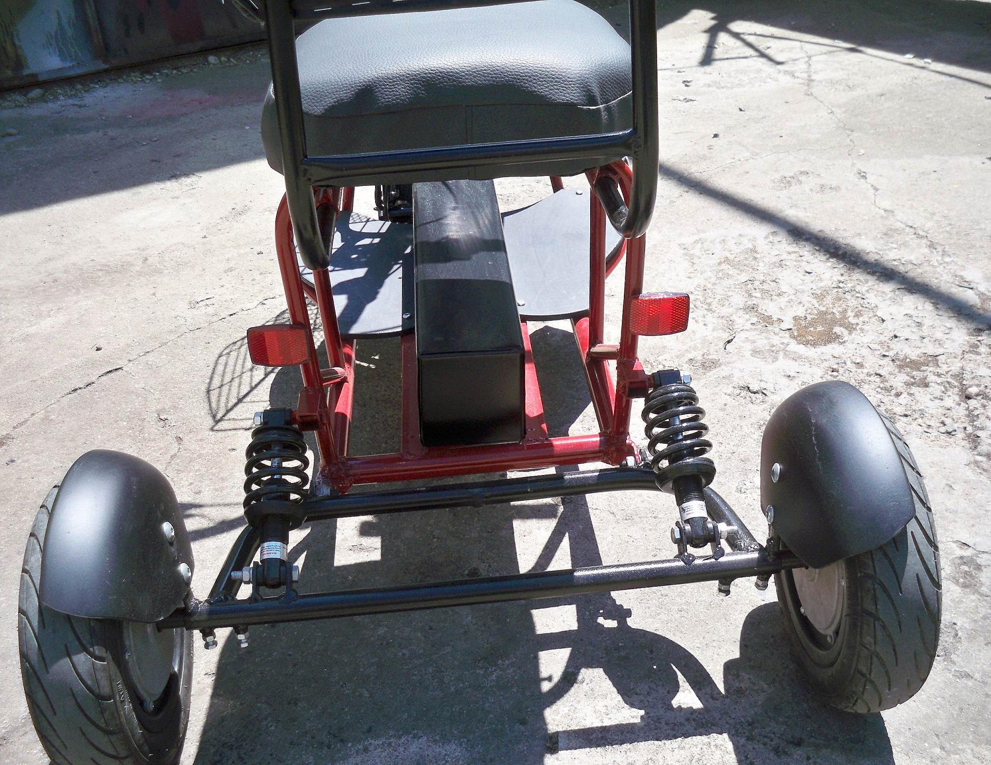

Откроем окошко )))) Хотя наверное нет)))). Катался (и катаюсь) несколько лет на самодельном лёгком самокате и вот только в этом году получил приемлемую жесткость на кручение. Неприятно это излишняя гибкость на кручение. У меня этим страдала задняя подвеска, у вас похоже будут обе  :pardon: выражается это в повышенной прыгучести например на зебре уже нещадно бросает. Подвеска скручивается, потом подпрыгивает и раскручивается. Мне не хватало даже 4мм д16т поперечной распорки. Ну хотя может вам и нормально будет. В поворотах на кочках только будьте осторожней. Самокат красивый получается  :wow:
ЗЫ можно я думаю между рычагами задней подвески сделать из углетрубы П или С образную тягу из ткани на 45*  и закрепить на рычагах чтоб меньше скручивалась подвеска. Это правда ухудшит работу рессоры. Уменьшит рабочую область
