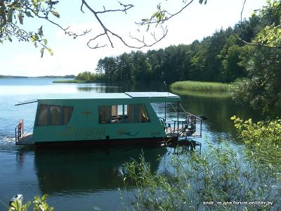

Hivin
вот мой хаусбот электродвигатель 3квт , генератор 5кВт солнечных панелей1.2кВт акб 175а/ч на 48 вольт  при постаянной мощности  снимаемой электродвигателем 2.8кВт скорость вращения гребного вала всего 950об мин винт диаметр 240 шаг280 скорость 6км в час   . Можно кратковременно выдать и 9км в час, но при этом акб хватает на 20мин и гена не спасает

То есть на данный момент всё самостройство с электродвигателями на лодки вертится вокруг этих мощностей? Видел забугорные движки на катера...давно делают цены правда 6 значные.

Нет, мощность может быть значительно выше, но вот чем ее питать? Если у вас двигатель на вал передает 20лошадей, то гена должна выдовать 25-30 лошадей. Если вы хотите ездить на акб, то готовьтесь раскошелится на достаточную емкость и ищите чем заряжать.так если с акб двигатель снимает 15кВт а гена всего 5кВт , то арифметика проста час катаемся 3,5часа заряжаем акб
