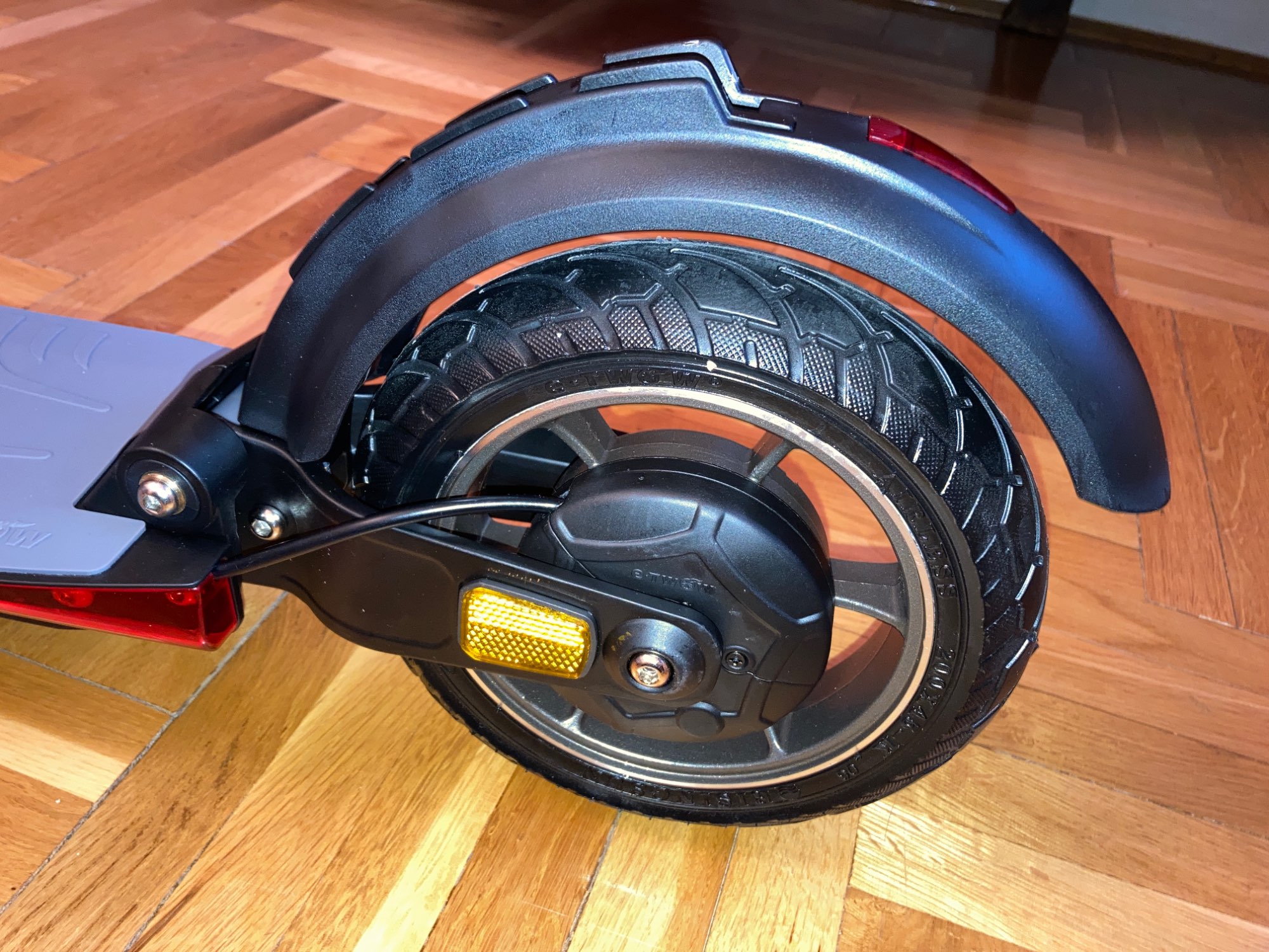

Помогите опознать самокат
Автор yurecpr2, 19 Авг. 2022 в 20:57

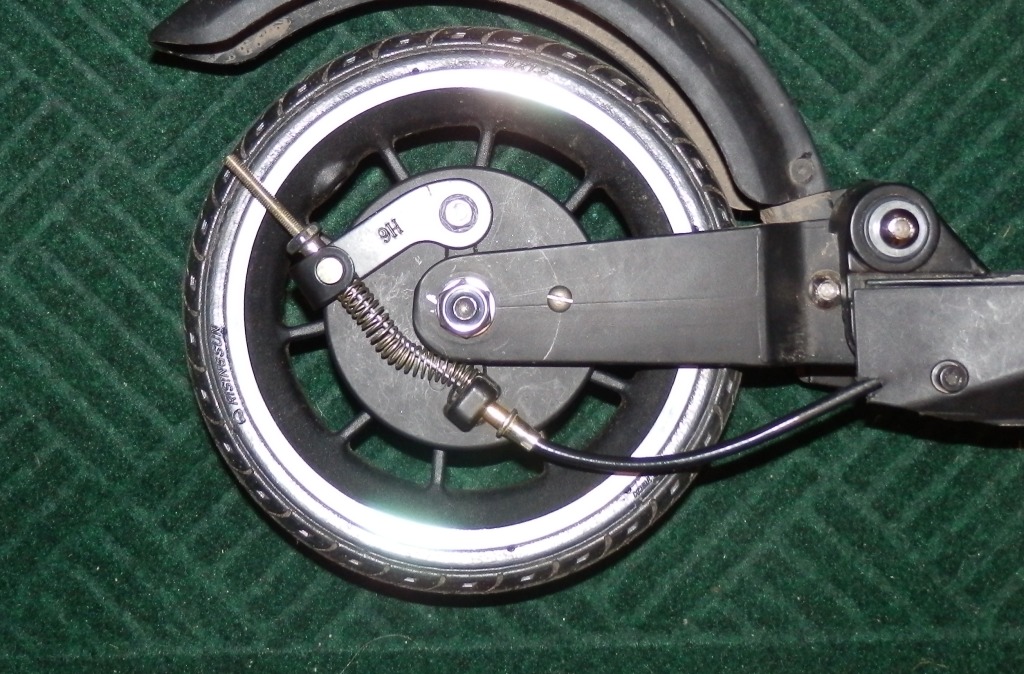

Надо будет открыть глаза инженерам с E-TWOW, ну нахрена они на GT SE 48V 700W ещё и барабанный тормоз пришпандорили? Да и я наверное зря на таком езжу.

Paxxa
Цитата: Сергей_1959 от 09 Сен. 2022 в 14:32а разве S3, тем более Pro, не клон E-TWOW?

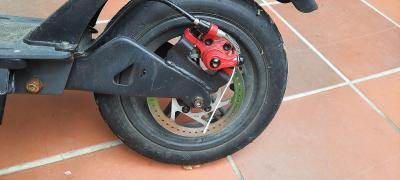

У автора самик глянь на фото. Ему до куги шагать и шагать

[user]Paxxa[/user], у самика тормоз уже установлен, предлагаешь снять за ненадобностью?

Нет. Я просто ответил на возражение автора о приемуществе его самоката в сравнении с кугой, в виде заднего дискового тормоза аля сяоми. Они на сяоми то так себе, неговоря уже о аналогах. Зато недостатков сколько ухх. Заменить всё и будет нормальный самик. :)
Сергей_1959
[user]Paxxa[/user], ну я знаю всего один вариант барабанного тормоза на 8.5" по достаточно высокой цене, но автор, похоже, замахнулся на 10"?
Paxxa
Заднее колесо с дисковым тормозом можно оставить само колесо. Машинку заменить и сам диск. Плюс проточить обод колеса под 6 диаметр и поставить 10ю покрышку. Тогда будет ездить :)

yurecpr2
Цитата: Paxxa от 09 Сен. 2022 в 15:34приемуществе его самоката в сравнении с кугой
Вы заблуждаетесь. Я высказал мнение о нецелесообразности замены моего самоката на куго с3.

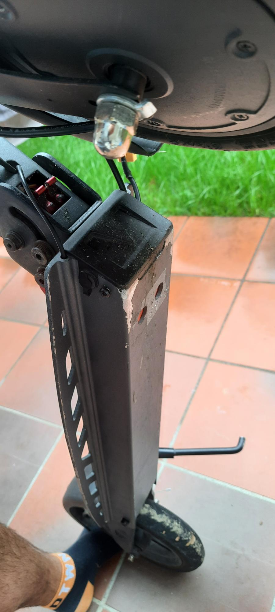

[user]yurecpr2[/user], может быть есть возможность сфоткать самокат в разных ракурсах? И как выглядит батарейка 10S4P в деке, есть-ли там свободное место?
yurecpr2
Вопрос по сути. На сегодня, с моим весом 85кг, самокат проезжает 18км режим спорт 25км/ч. Аккумулятор 10s4p 8ah. Больше в ту деку не влезет. Мой аккум дохлый? Mi 2 pro 45км проезжает и уверенно в гору тянет на 12ah.

Paxxa
Цитата: yurecpr2 от 09 Сен. 2022 в 16:09Вы заблуждаетесь. Я высказал мнение о нецелесообразности замены моего самоката на куго с3.
Есть выход проще. Заменить контроллер и рулевую на куговские появится 30км/ч(это не точно) и остальные плющки.
Но обода все равно протачивать для нормальных покрышек эти долго не ходят
Добавлено 09 Сен 2022 в 16:40
Еще лучше заменить контроллер на сяоми м365 вместе с ble модулем. Появиятся вообще дофига гибкости в настройках мощности, скорости и рекперации( вернее наката и тормоза)
Добавлено 09 Сен 2022 в 16:41
Но это будет стоить там тыщ 5 например и возня.
Добавлено 09 Сен 2022 в 16:42
У куги просто 7жильное колесо. А у вас точно не как у сяоми(даже). Хорошо если 4х жильное, повторюсь это детский самик, запаса прочности нет
yurecpr2
Спасибо. Подробно разжевали. Проще продать.

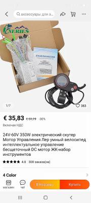

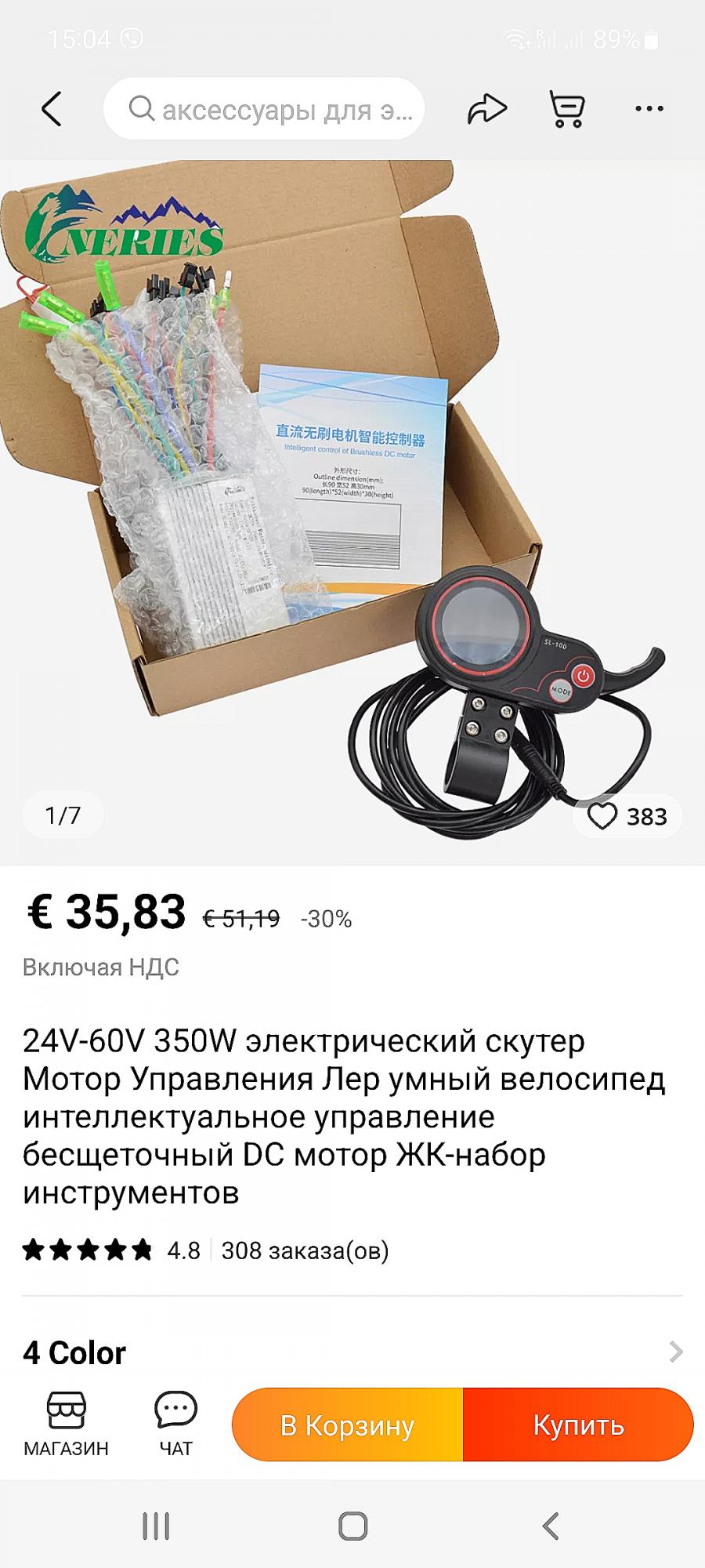

Что можете сказать по поводу этого контроллера?
