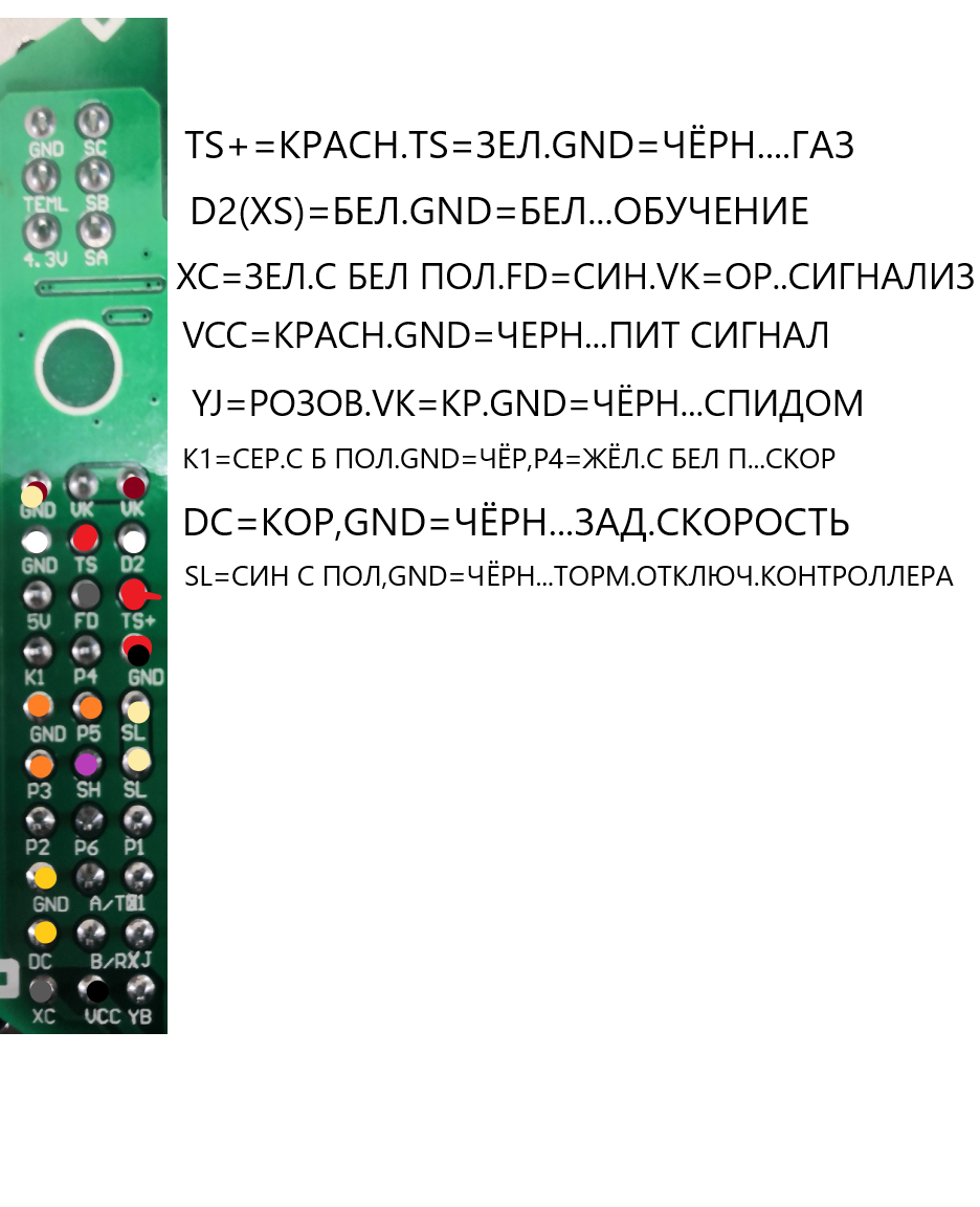

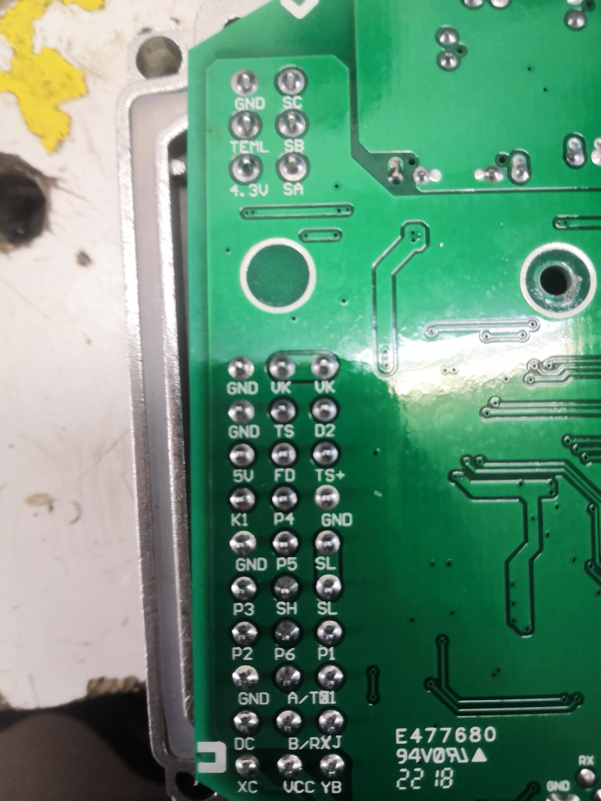

Доброе утро, разобрал контроллер, вот что там нашёл, фото ниже, но опять не загружается (((
Напишите нормально, что на разъёмах наклеено, цвет проводов и количество в разъёме. Контроллер не очень распространенный, напрямую может никто и не подскажет.
Куда он ставится у продавца?

как добавить сюда фото?контроллер разобрал.там есть обозначения буквенные контактов.
Это не всегда помогает, особенно на малораспространенном контроллере.
Как минимум надо промерить от какого контакта к какому разъёму идут сигналы.
Михей231
Всё подключил,всё работает)Контроллер огонь)
Ну так поместите тут фотки. Потом кому-нибудь пригодится. :hello: Лучше бы конечно табличку написали текстом в посте, по надписи на фото не совсем понятно.
