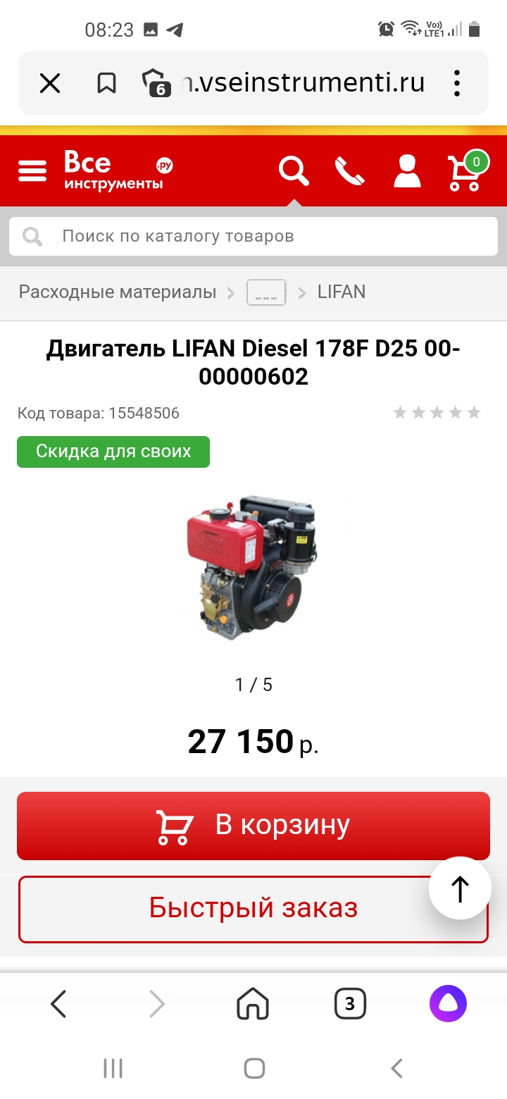

желательно дизель, но таких маленьких не встречал или плохо искал, есть в наличии Lifan 13 л.с., но он тяжёлый зараза 52 кг.
13 сил вполне могут сами толкать без электрического гемора.Мой дизель 60кг весит.1 цилиндр.Он вес,экономия топлива и цена-кому он нужен ентот дизель?
Тут же каждый кг на счету, поэтому думаю нужен бензиновый, примерно от 6 кВт., он в два раза будет легче. Но вот как он будет долго служить, вот это вопрос. Дизель в этом отношении надёжная вещь.

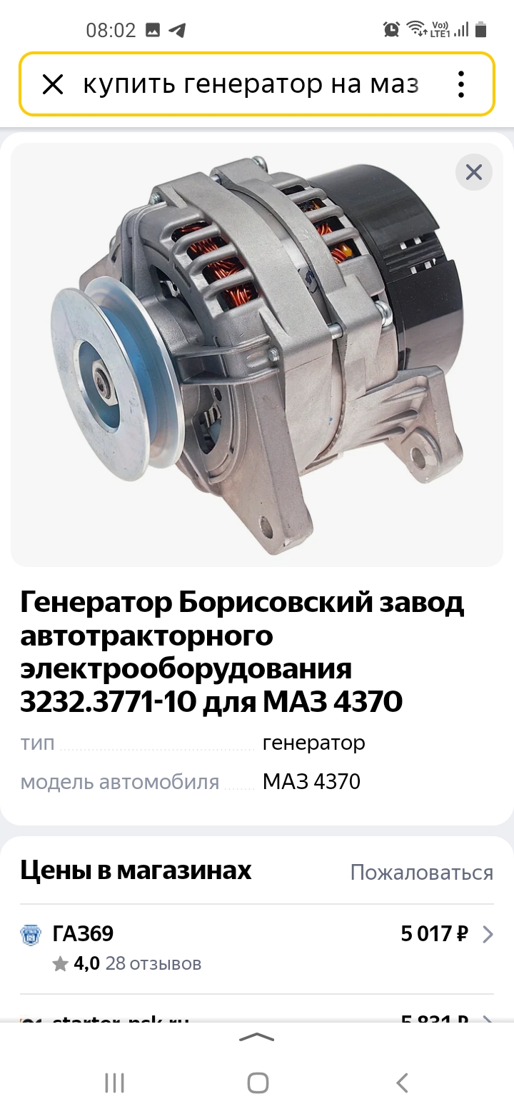

Вот генератор 24 в, новый цена на рисунке есть, вполне можно за эти деньги два б/у взять.
Идея проста, ДВС крутит эти генераторы, каждый из них питает свой аккумулятор, затем от них суммируем провода получаем необходимый ток для контролёр- двигатель.
типа вечного двигателя? сколько снял энергии сток и получишь при выходе,откуда появится прирост? Тов.Бернуллев сразу возразит....

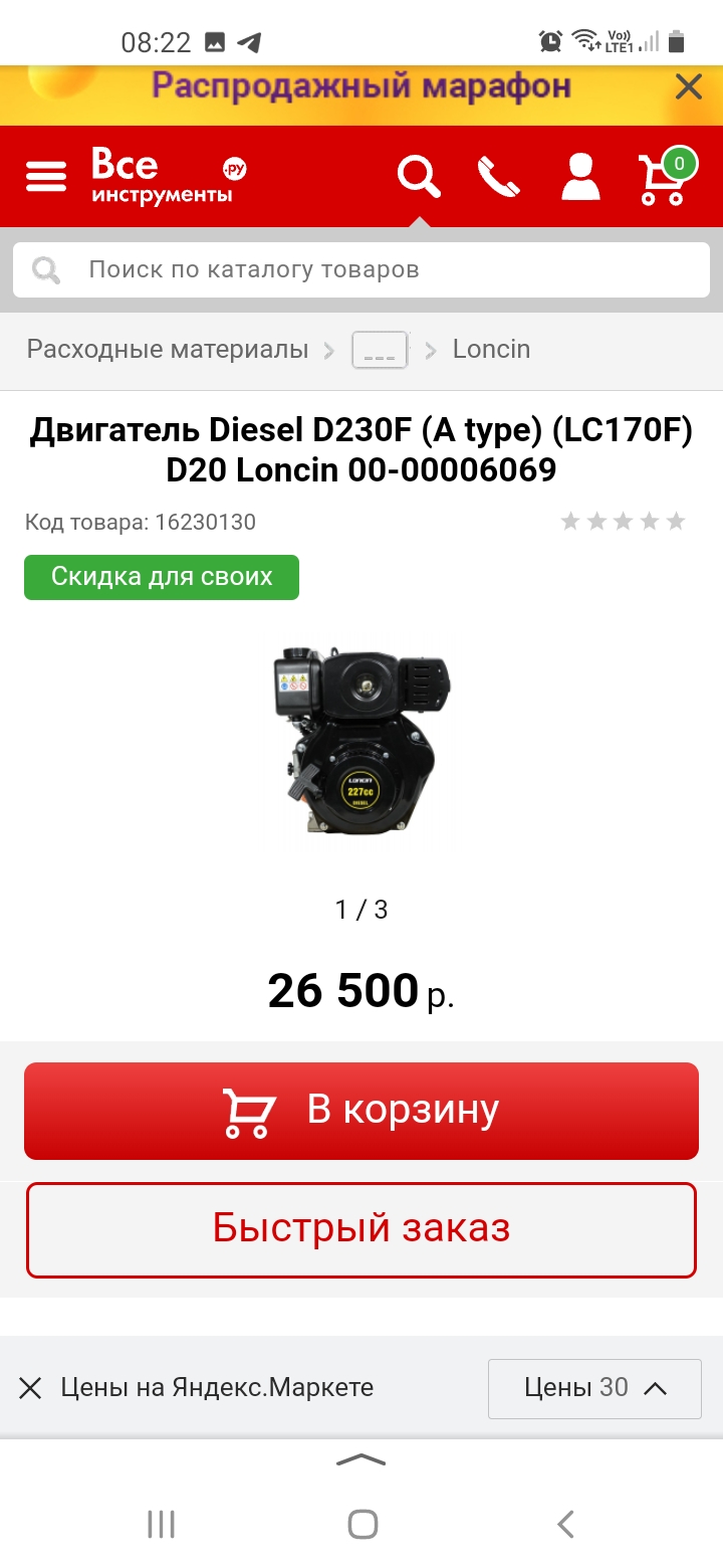

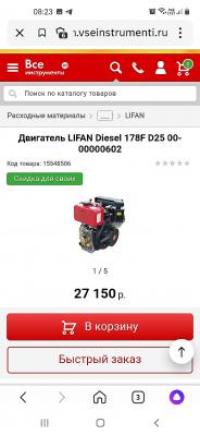

Вот нашёл два маленьких дизелка один 5 другой 6 сильный
На счёт вечного двигателя, я не понял.
ДВС крутит генератор тратит солярку, от генераторов ток идёт на аккумуляторы, те движку. При чем тут вечный двигатель? Я не догоняю.

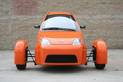

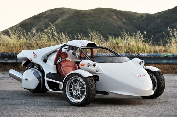

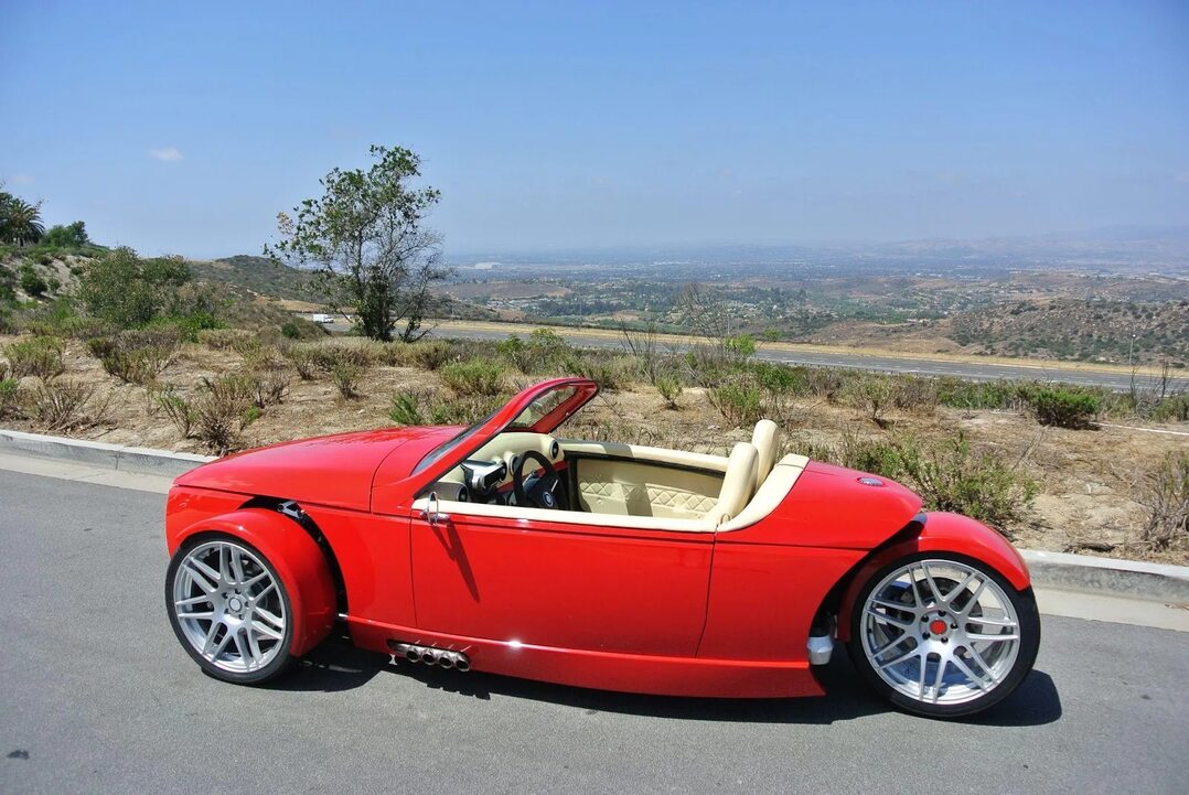

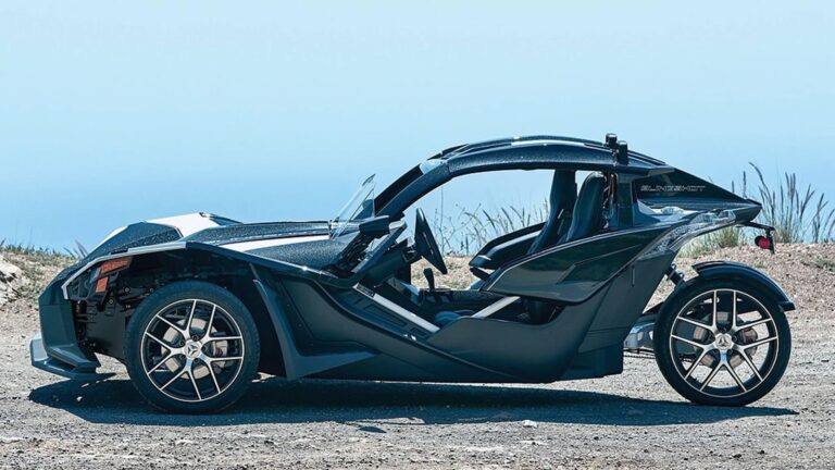

Вот небольшая подборка трехколесных машин
Добавлено 09 Сен. 2022 в 12:21
Меня самого больше всего интересует именно вопрос с Законом.
Где взять такую справку что "ты не верблюд"? ??
Хорошо уметь делать все, но не дай Бог делать все самому.

вот вы фоток надёргали - где там хоть одно поворотное заднее колесо???  O_O
а еще все они не очень бюджетные )

Цитата: stels от 09 Сен. 2022 в 15:11Но пока это применяется только на погрузчиках.
Да и то - на трехопорных привод обычно делают именно на заднее (поворотное).
Эта схема по природе склонна к рысканию, т.к. в повороте к внешнему радиусу смещается поворотное колесо. Немного можно отыграть геометрией (трэйлом вилки), чтобы на скорости аппарат сам не так сильно дергал руль в стороны, но при этом ось поворота будет завалена так, что на стоячем/малой скорости аппарат уже будет выворачивать руль весом при малейшем смещении от центрального положения.
Второй "генетический" недостаток схемы - то, что при торможении задняя ось разгружается, а когда именно она задает курс - это недопустимо. Проехать мимо поворота - как два пальца...
Поэтому ещё с начала прошлого века, всё трехколесное, что бегает, а не ползает, построено по схеме "обратного" трайка с рулевой трапецией спереди. На те же Morgan можно посмотреть - на них даже гонки устраивали.
