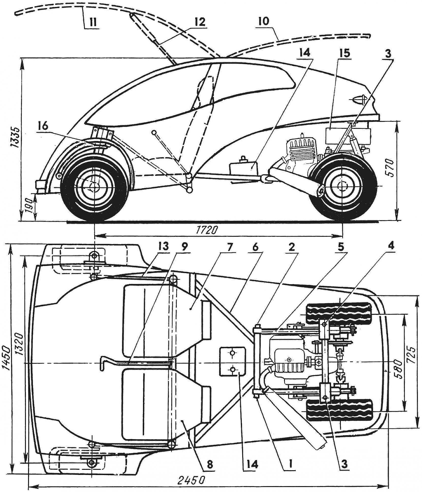

усложнение в классе УльтаЛайта не уместно. Поэтому этот путь в этом классе тоже тупиковый.  Тем более выиграша нет, не по массе не по управлению. Я изсходил из того что передний привод для Трицикла сильно помогает в устойчивости на поворотах.
Огромное Спасибо за статью!!! Классная машинка!!  Вот же, дал Бог человеку талант!.
Вот картинок себе накачал.
Только рулевое управление не понравилось, замороченное очень получилось.

Про машинку, все равно мужик по любому молодец, и впереди при таких стойках наверно по другому не сделать, так что бы выходить через Лобовое стекло.
Я бы поставил что то типа Ди Дион в таком случае, и вдоль и подполом пустил тяги. Люфт тот же, но колеса связаны.
