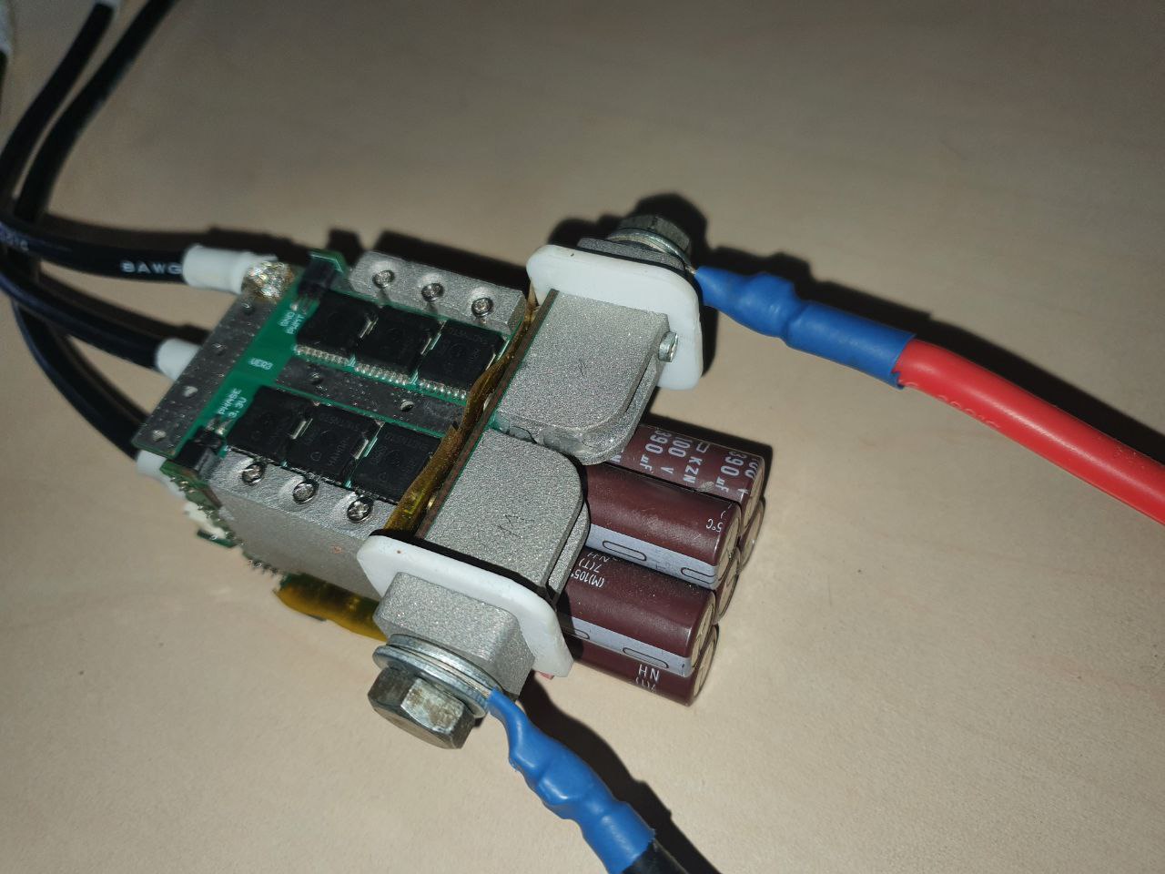

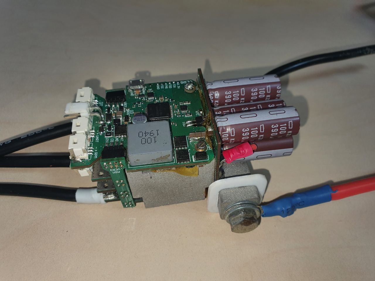

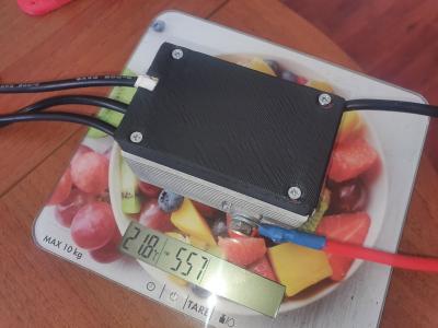

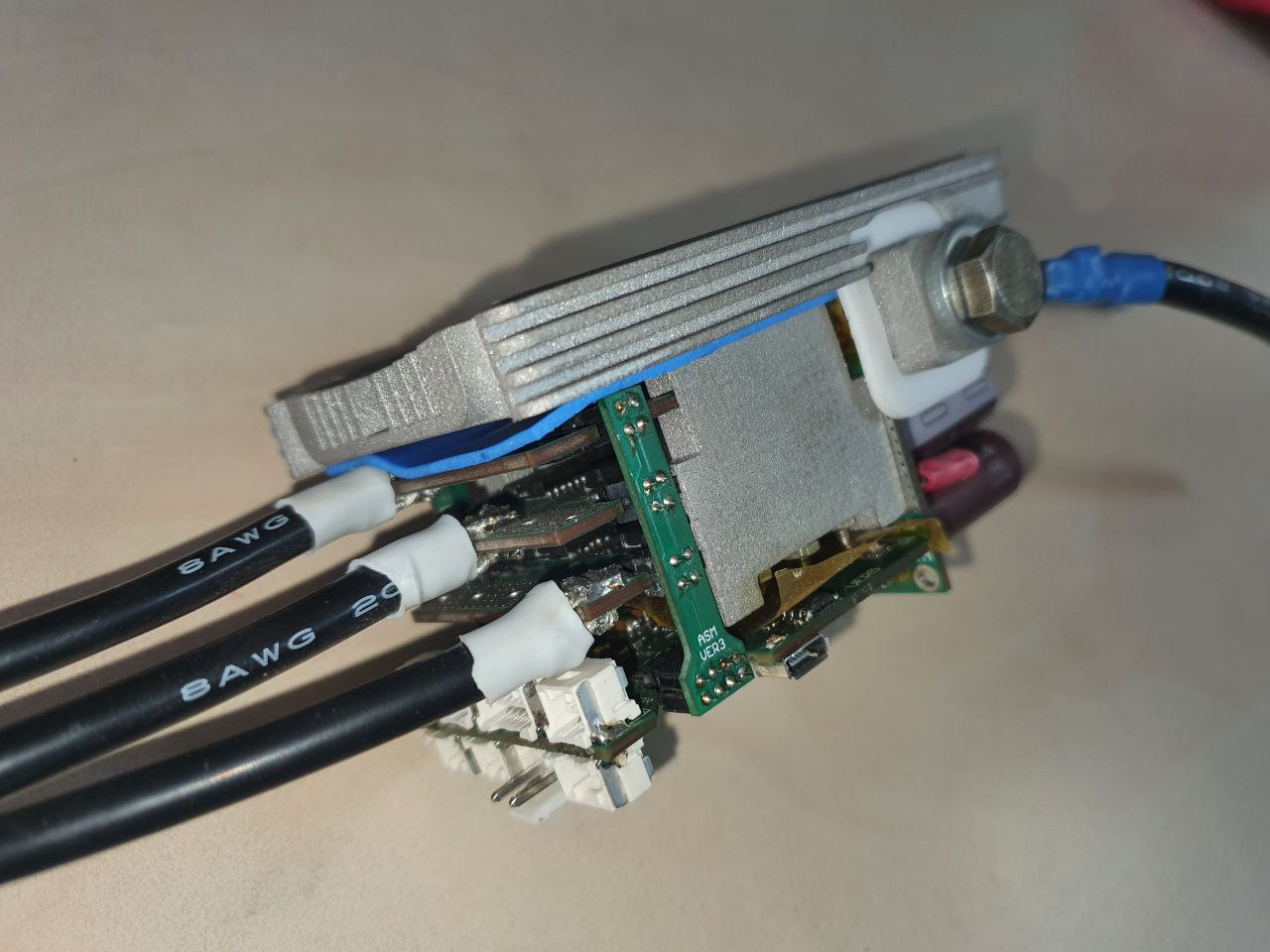

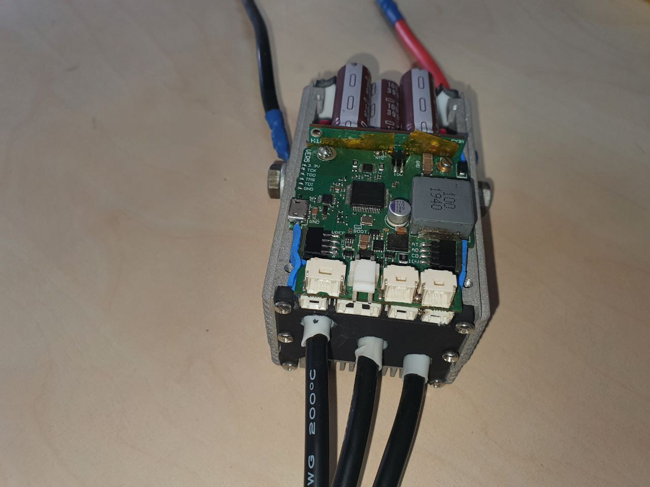

Размеры: 67х67х95 мм
24 MOSFET
постоянно держит 200А, кратковременно 500А

с такими конФЕТами он не особо ремонтопригоден
