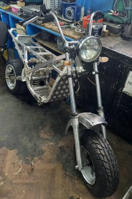

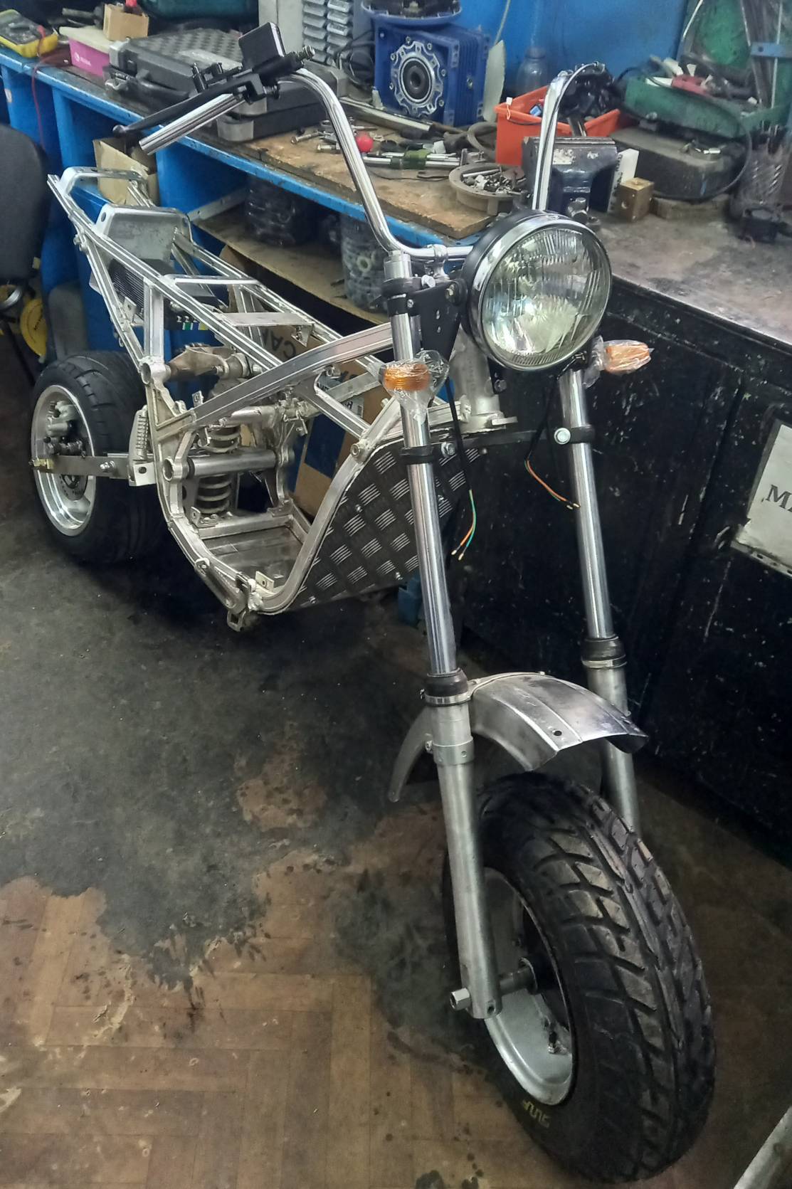

Поставил руль, задний суппорт, поворотники.

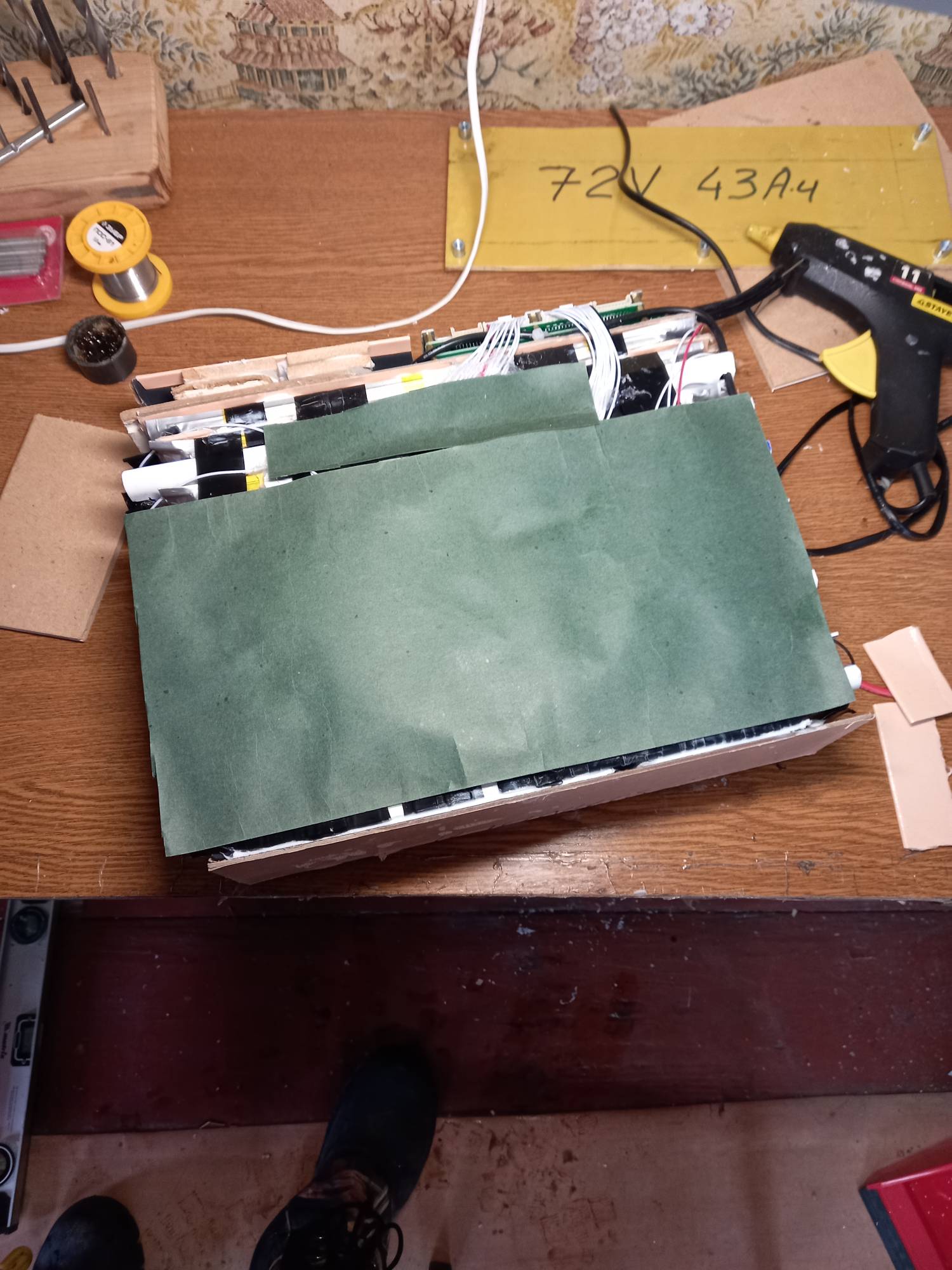

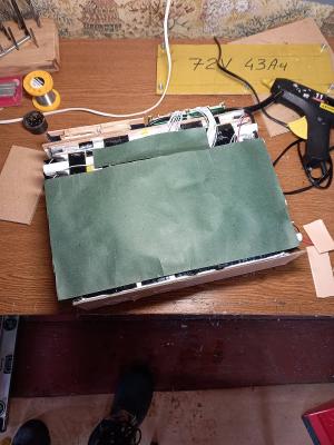

Аккумулятор практически готов. Установлен Ant BMS 200A. Нигде не могу найти кусок Алюбонда метр на полтора, зашить бока. Или слишком дорого с привозом или 1н обрезок не отправляют :-(
Электроскутер 1000W 40 км/ч 22Ач - продан
Электромот гибрид (с геной на багажнике) на широких колёсах 4000W 85км/ч 43Ач
ЭлектроЛУАЗ на движке Mitsubishi.
An1965
К рекламщикам сходи или кто делает мебеля офисные, тумбы там всякие, козырьки карнизы

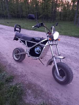

Да, фото и видео покатушек позже выложу. Борюсь со спидометром от Сити Коко - никак не хочет реальную скорость показывать. Сразу уходит на максимум и не сбрасывает, пока на тормоз не нажмёшь.

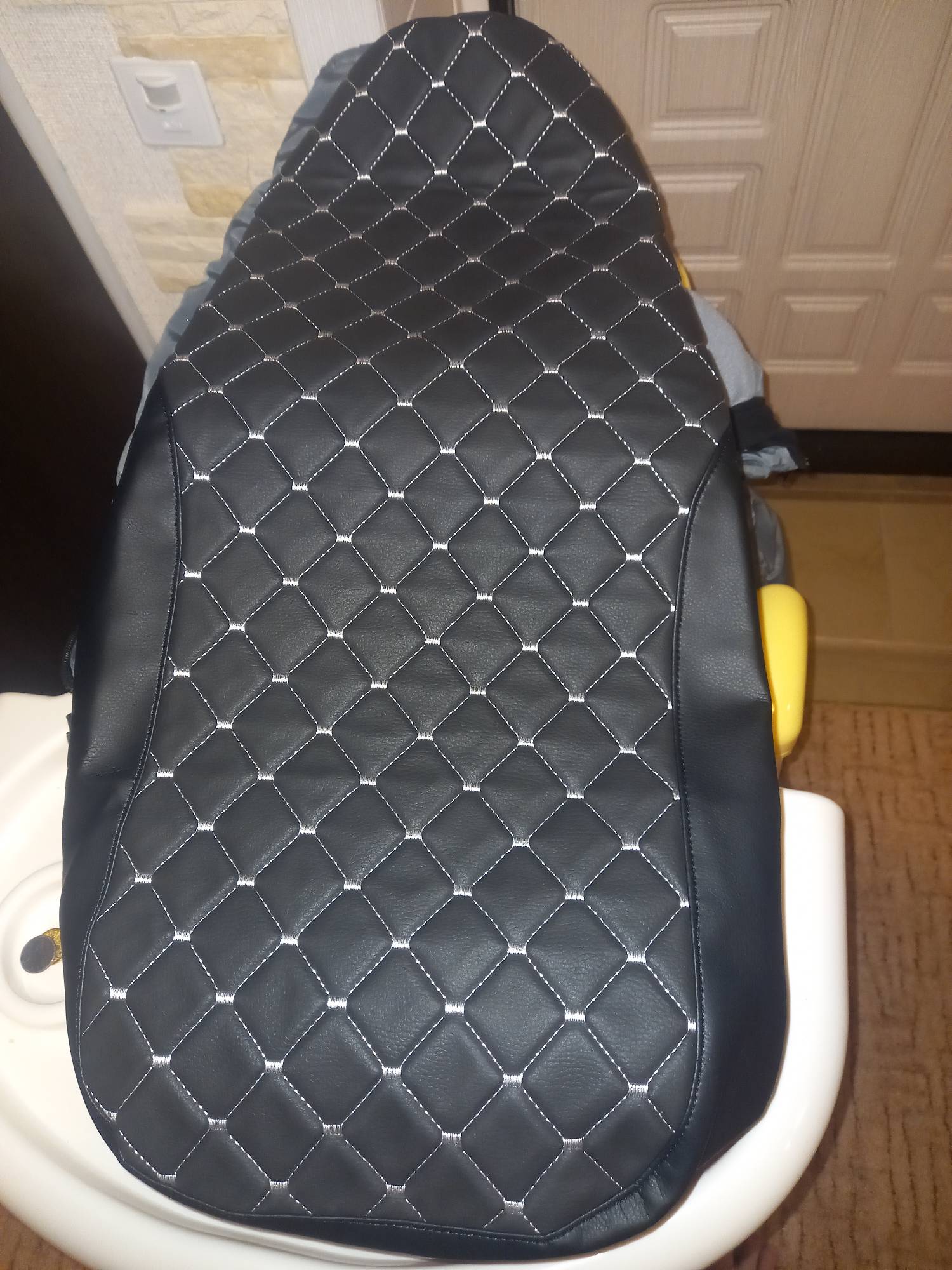

Купил чехол на сиденье, зеркала надо поставить, без них по дорогам никак, документы надо справить на него.

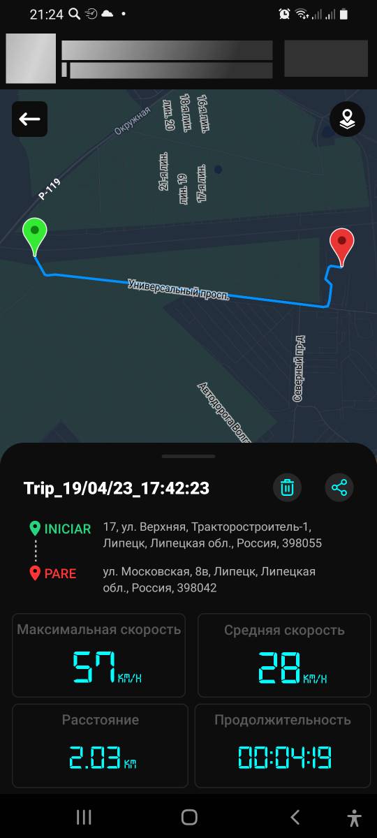

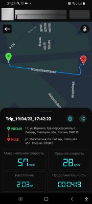

Замерил скорость по GPS - без ослабления потока около 60 км/ч (1500 об на холостых)
С ослаблением ещё не замерял (2100 об/мин на холостых)

Сегодня ехал с работы. Засекал максимальную по GPS - 60км/ч при 70 Вольт. Я так понимаю ослабление поля уменьшает крутящий момент? По умолчанию было 30 Ампер - поставил 60. Может надо было ампер 45 не больше?

Цитата: Xenonci от 04 Май 2023 в 18:42Может надо было ампер 45 не больше
- это не константа. Народ накручивает под личные потребности, главное не спалить.

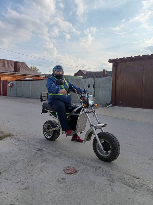

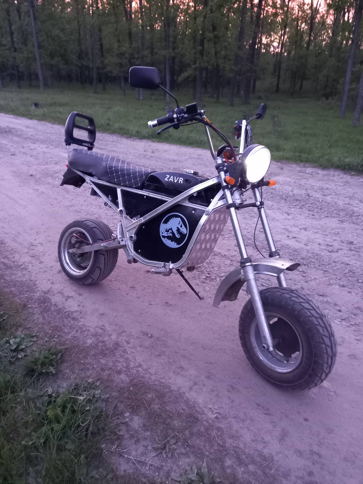

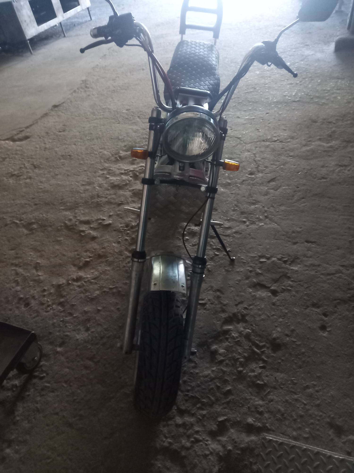

Получился очень мягкий и комфортный электромотоцикл с ровной посадкой, как я люблю.
В поворотах держится уверенно. Рулится одной рукой. Хорошо идет по обочине. Но очень не любит колею - норовит в неё свалиться.
Свободно таскает меня с дочкой (130+60кг). Хитрый контроллер живет своей жизнью - при переключении на пониженную скорость сразу не сбрасывает. Пару нажатий ручки газа едет на средней.
При включении свистит минут 5, потом затихает.
Остановился для фото в лесу - комары чуть не сожрали. B-)

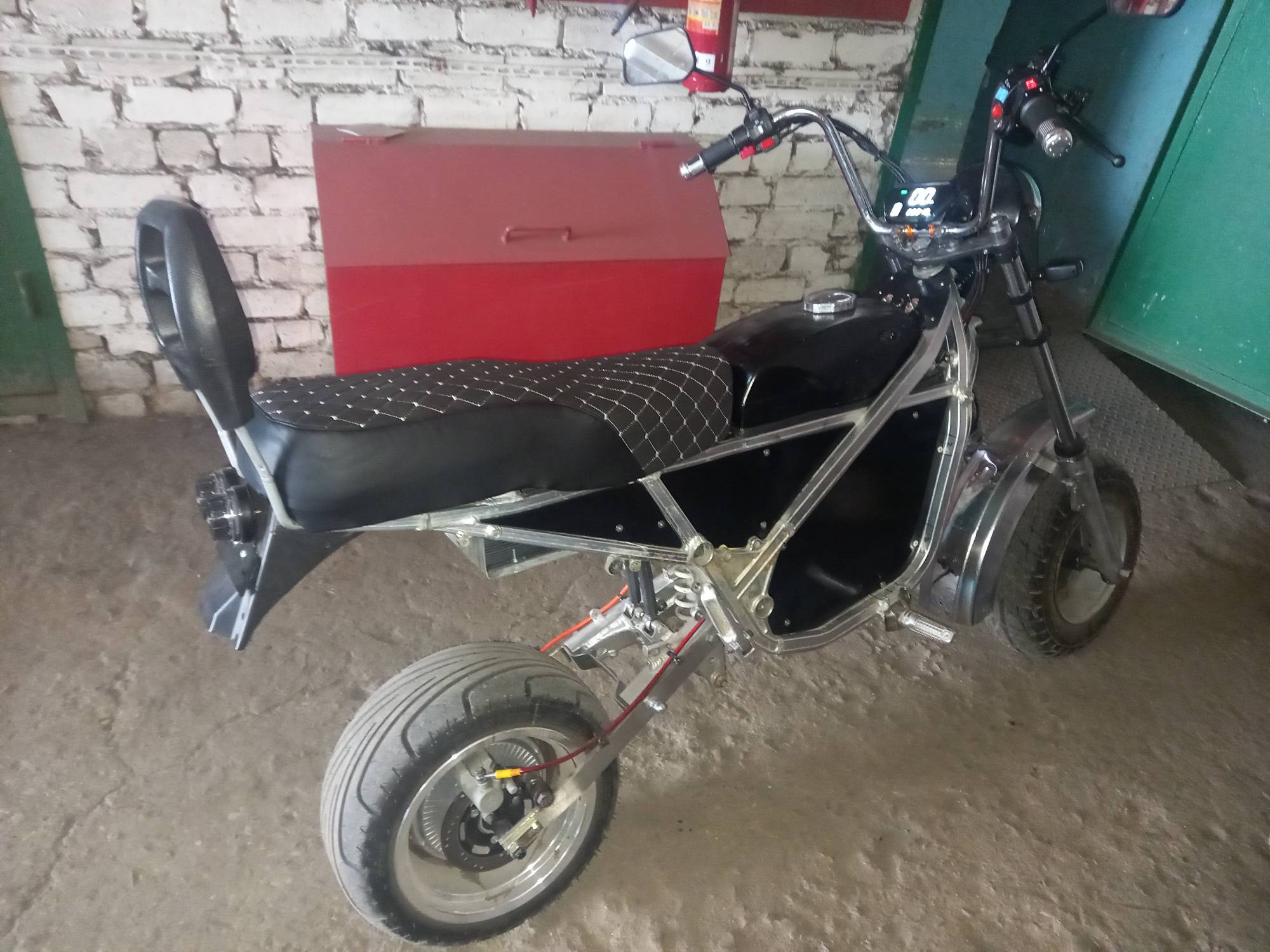

Заменил своему коню мотор-колесо с 3-х киловатного (подозреваю что было 2кВт) на 4000Вт 13 дюймов. Мотик сразу повеселел - максималка увеличилась с 65 км/ч до 85 км/ч.
Цитата: Xenonci от 20 Сен. 2023 в 19:55сразу повеселел - максималка увеличилась с 65 км/ч до 85 км/ч.
С тем же контроллером и настройками?
