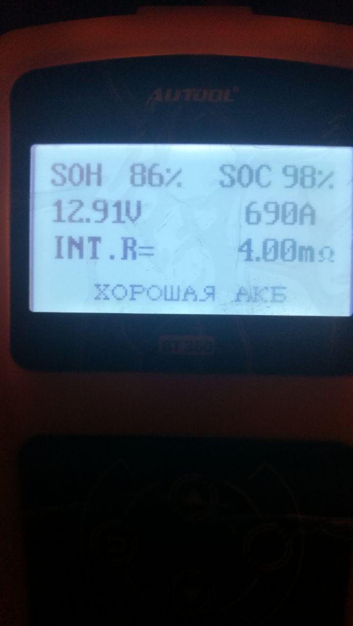

  По итогу после 4 зимы в 21м году он показывал ток по ВТ-360 порядка EN=680-690А, я был в принципе удовлетворен. В общем 2-3 раза в год я его снимал и подзаряжал на скору руку.

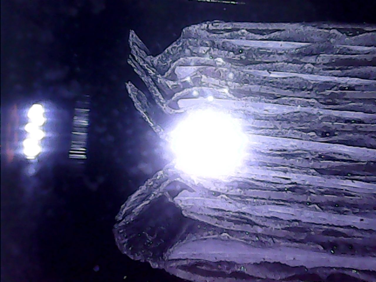

пластины самой худшей банки до и после.

Всем привет!  Исполнилось Топле 7лет. в октябре 2023г. не выключил габариты, по итогу утром через 14часов  8 вольт , кое как открыл двери. Две крайние банки к двигу у плюса просели(каюсь первые 3 года ездил без термозащиты), да еще как выяснилось светлый термоклей которым я  запаивал просверленные дырки оказался слабым текучим и от нагрева капнул на пластину на нем образовался шлам и видимо был увеличенный саморазряд.(черный термоклей горзадо крепче до этого был более тугоплавкий)
по итогу откачал снизу немного шлама, потом разрядил 4 банки подключившись в 5 банке к отрицательной пластине обычным припоем, зарядив акум получил в принципе хорошую плотность 1,285 как и было ранее, но заметил что у 5 банка увеличился саморазряд, может припой туда попал и как то повлиял может совпало так, в такие тонкости вникать опыта мало(если кто прокомментирует по делу буду рад) но до заряда 5 банка была с большей плотностью чем 6 плюсовая...В общем я купил такой же акум 75ку на 740А. было интересно сравнить будут ли они одинаковые по как любят говорить физикохимическим свойствам). И таки да!  разница есть!
Вес нового АКБ порадовал 18кг. Токи после заряда он выдавал EN=695-705А от температуры. Но у него оказался совсем друго НОЗ (напряжение окончания заряда) что меня очень удивило, причем разница была заметной. У меня 3 Топлы топ, и у всех от одного ампера ток улетает за 16В, показывая 16,2 -16,3 В а новые топлы Азия Топ 75ач 740а 22неделя 23г., как и Топла Азия ЕФБ 70Ач 680А(18 неделя 23г. о ней журнал заведу) обе показывали НОЗ в районе 15,87В (приборы измерения понятно одни и теже) то есть как я понимаю пластины по качесвту другие, в 2023г, похоже кальция в них меньше! при малом токе тоже самое , иногда добиваю через диодный мост лампой 220В , и от лампы 25Вт(ток в районе 0,11 А, старая топла 75ка улетала до 15В а эти стоят 14,57-14,6 В. такие дела! Кстати Аком 75А(тоже майский 2023г.) тоже останваливался в районе 15,9В , может тенденция ...а может совпадение какое то)))

 Далее добавлю фото. Старый акум 7лет  НОЗ и ток по ЕН.photo_2023-11-26_18-10-05.jpgphoto_2024-01-07_18-29-00.jpgphoto_2024-01-07_18-29-03.jpg
Новая 22нед 23г топла  топ 75Ач 740А
для сравнения еще ТОпла топ азия  01нед 20г. 55ач выдающая ток по EN-430-440А,  НОЗ (напряжение окончания заряда) на том же токе
Ну а это ЕФБ 70а  выдающая по Ен=795А
а это видно каплю клея на пластинах, может еще где то что то уплыло)
