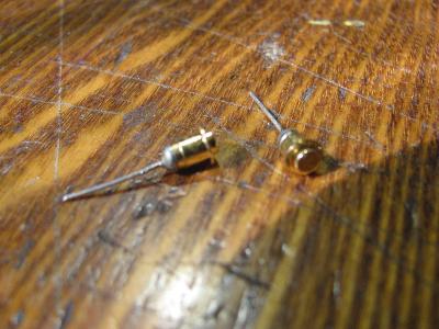

Я их для эксперимента купил. Покрамсаю, кое что напечатаю на принтере, в общем зимой буду экспериментировать. Трубка не целиковая будет. Выводы для бмс будут и между элементами серебряные плоские контакты. Электропроводность окиси серебра такая же как у самого металла. Пока в голове общая концепция ещё не переварилась. Занятие в общем на зиму нашёл.  :-)

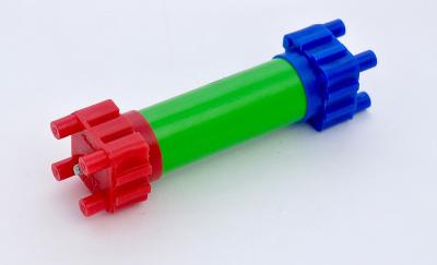

Цитата: PaYAlnik от 21 Окт. 2022 в 08:02эндлесссфере
Я читал характеристики фирменных сборок, там любые виды соединения используют как удобнее разместить батарею вместо бензобака на электромобиле или под днищем как у Теслы. Все эти ухищрения делаются в основном для габаритности и оптимальной развесовки, экономии на пластинах и меди.
Так у них традиционно сложилось делать сборки.
Добавлено 21 Окт 2022 в 14:36
Цитата: vladk от 21 Окт. 2022 в 07:21
Забываете, что и ппр, и мягкий ал.сплав в составе труб имеют св-во накапливать остаточные деформации под нагрузкой (т.е. "текут", плохо "пружинят", растянувшись- назад возвращаются не до конца). Опять же, предельное усилие поджатия у вас ограничено мех.прочностью шляп плюсовых контактов, и при допустимых значениях даже только от температуры прижим будет "гулять" если не на порядки, то в разы точно. Площадь контакта соседних элементов- также спорадическая в случае прямой стыковки. И.с., для невысоких токов, при условии периодического контроля/регулировки поджатия, и с внешней балансировкой эл-тов при заряде - в предложенном виде пойдет, конечно. Но обычно акб стремятся сделать менее обслуживаемым)
На эндлесссфере помню кто-то пробовал даже двухсторонний поджим каждого из отдельных элементов полиуретановыми пупырками, но с удивлением обнаружил, что полиуретан тоже со временем продавливается))
Вот с того форума по ссылке нашел интересный вариант холдеров https://vruzend.com/product/vruzend_basic_kit/ там сразу предупреждают чтобы сильно не нагружали батарею, но думается это всем понятно как дважды два, это простые правила электробезопасности с литиевыми аккумуляторами.
И чем такой вариант лучше герметичной трубы?
Есть только одна вещь сильнее системы, это человек которые её перегрузит.
Татос
[user]parenissibiri[/user], это г...... Всё держится на трении между  элементом и колпачком. Прижим разный.  На форуме такие испытывали.

Цитата: parenissibiri от 21 Окт. 2022 в 14:32там сразу предупреждают чтобы сильно не нагружали батарею, но думается это всем понятно как дважды два, это простые правила электробезопасности с литиевыми аккумуляторами.
Нормальный 18650  литий вполне позволяет брать с него 10-20А тока ,  а кратковременно 30-40А.
Естессно он при этом существенно греется , этот нагрев передается на конструкцию этого холдера , и он со временем поплывет .А это значит ухудшение контакта и еще больший разогрев, ведь отвода тепла нету , у пластика  плохая теплопроводность , батарейки там как в шубе.
Именно по этому автор этого холдера дает такие рекомендации.

Цитата: Татос от 21 Окт. 2022 в 11:06Выводы для бмс будут и между элементами серебряные плоские контакты. Электропроводность окиси серебра такая же как у самого металла
сами будете оксидировать?
yurgen
а почему не золотые :? или платиновые ?
Их не надо оксидировать .
80км/ч
> 70 000 км
Татос
Цитата: sdenis2017 от 21 Окт. 2022 в 15:06сами будете оксидировать?
нет, наделаю кругляшей из серебряного листа 0,5 мм и на медь напаяю.
Цитата: yurgen от 21 Окт. 2022 в 15:16а почему не золотые :? или платиновые ?
В том что я сейчас делаю контакты позолоченные, а усы серебряные.

Цитата: Stanislavchik от 21 Окт. 2022 в 15:02parenissibiri, Ты сейчас в позиции прибалта одного, который тут свою конструктор проектировал для сборки батарей. И ничего продаëт помаленьку свой NESE.
Погуглил его изделия, он вообще с горючего АBS пластика делает, а тут дубовый полипропилен сшитый, считай на порядок имеет температуру плавления и удлинения и намного дешевле и прочнее.
