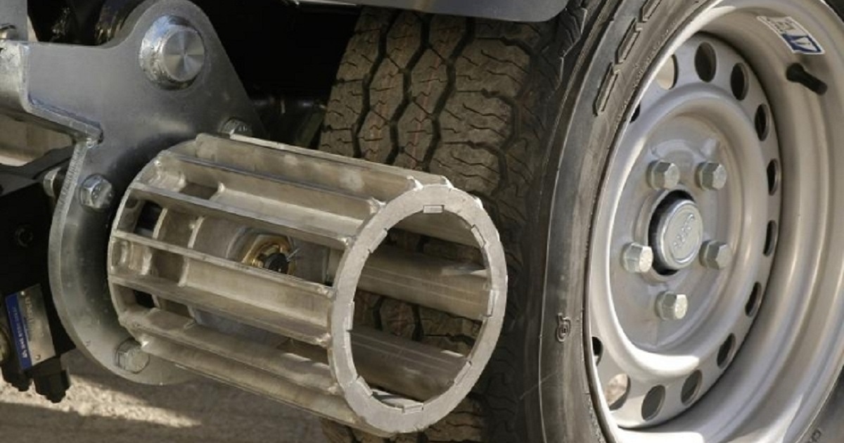

Последовательный гибрид на бортоповоротный вездеход
Автор RagingBull, 29 Окт. 2022 в 20:41
Piramidon
[user]RagingBull[/user],
ЦитироватьА можно принципиальную схему и характеристики платформы?
Два электромотора по 750Вт, напряжение питания 48в, максимальная скорость 12,км/ч.
Blik86
Цитата: RagingBull от 30 Окт. 2022 в 10:54Вы имеете в виду сам ролик или электропривод?
4кВт потянут ваши хотелки на асфальте, а вы хотите по колено в грязи купаться.
Цитата: RagingBull от 30 Окт. 2022 в 09:14можно сделать через 2х ступенчатый редуктор, типа прямая и пониженная.
Двух скоростной. Что бы обеспечить требуемый крутящий момент потребуется либо несколько скоростей, либо сильно больше мощи.
А вообще сколько лошадей и крутящего момента у ДВС стоящих в вездеходах схожего класса?
kommunist
Цитата: RagingBull от 29 Окт. 2022 в 20:41Крутить привод электродвигателем, это очень значительное упрощение конструкции и вероятно снижение веса. Кроме того момент на низких скоростях мы получим почти сразу, в отличии от прямой связи двигателя с трансмиссией, когда нужно еще сдвинуться с околохолостых оборотов.
Для вездехода гораздо важнее минимальная скорость, максимальная до 35 км/час.
Вездеход планируется ультралегкий, поэтому мощности в 2 кВт на борт достаточно за глаза!
Общая потребляемая мощность 4 кВт.
Есть готовые энергоустановки в 72 вольта и мощностью 7 кВт.
Ну да, 72-вольтовя система для вас оптимальна, особенно если уже выбрали такой генератор. Предложил бы вам следующую схему. На каждом борту по "пирожку" (прямоприводный Голден мотор Меджик пай). Он великолепен при консольном использовании,  а  со свободной  (внешней) стороны как раз и прикрепите к нему приводной ролик диаметром 25см. С контроллёром на 72 вольта и 200а  кратковременный максимум момента он выдаст в 140НМ, а это уже ни много ни мало 224кг тяги с двух бортов. А максимальная скорость при полностью заряженном АКБ в 80-85вольт где то как раз 30км/ч.  Система выйдет довольно высококпдшной, в силу отличного качества пирожка, плюс его работ на высоких оборотах, плюс отсутствие редукторов. И да, хотя бы малоёмкую АКБ, но надо бы, скажем на титанатных элементах Тошиба сциб 3а/ч (190а в пике выдают). Их надо вам  35шт, это 5,3кг. Можно и свинец, но сильно тяжелее выйдет.

При наличии буферной АКБ, бензогенератор достаточен раза в 3 слабее чем пиковая мощность электросистемы. То есть в вашем случае бензогенератор достаточен и 2квт. Но АКБ тогда не 3а/ч  10. Это будет ещё рациональнее. В любом случае, для постоянного движения на скорости 30км/ч  мощи генератора в 2квт будет достаточно. А буферная АКБ в 10а/ч  в случае поломки гены, вполне обеспечит вам 10-20км пути.
kommunist
Цитата: RagingBull от 30 Окт. 2022 в 15:58Ткните пожалуйста пальцем на какой нибудь подходящий аналог такого "пирожка" и подходящий контроллер.
Вот этот "пирожок"
https://goldenmotor.ru/motor-kolyosa/magic-pie-2/magic-pie-2-hub/
Он узкий и большущего диаметра, что хорошо и для кпд и для охлаждения, а огромный подшипник с одной стороны  позволяет устнавливать его консольно, просто обрезая ось под корень с другой стороны. Одновременно, такой подшипник позволяет проложить фазные провода любого сечения.
Контроллёр для пирожка:
https://kellycontroller.ru/sinusoidal-wave-brushless-motor-controller-kls-24v-144v/brushless-kls-s-controllers/kls7218s-24v-72v-200a-sinusoidal-brushless-motor-controller/
Батарейку лучше собирать на 90вольт максимального напряжения (при полном заряде). Это 21 элемент в случае обычного литий иона, расчитывая на пиковый ток с них (на 2 борта если) 200-250а. В самом простом случае это старые добрые пакеты LG 60а/ч, весом 1кг (21кг в сумме). Титанат долговечнее и морозоустойчивее, но ёмкость будет меньше и дороже.

Цитата: RagingBull от 30 Окт. 2022 в 10:54Ролики ходят без проблем, более того люди серийно производят роликовые вездеходы грузоподъемностью в тонны и работают они у нефтяников и газовиков в Зап. Сибири, где ходят по ковровым болотам, а не по асфальту!
По факту там  шестерня , пора бы вкурить .  :facepalm:   Не ролики , не ролики....... :-)
RagingBull
#32
... привод Робсона, изначально это именно ролик, который своей зубчатой частью не входил в зубчатую часть колеса, а был фактически фрикционной передачей. Это уже потом наши умельцы начали резать протектор соответствующий выступам на ролике, но, название уже закрепилось и стало общеупотребимым.
Об этом обстоятельстве знает любой конструктор или инженер, и никакой дебил не будет в описании конструкции роликового, употреблять выражение шестеренчатый привод.
Для того что бы таких вопросов не возникало, нужно иметь определенный технический кругозор, которого Вам явно не достает  :hello:
