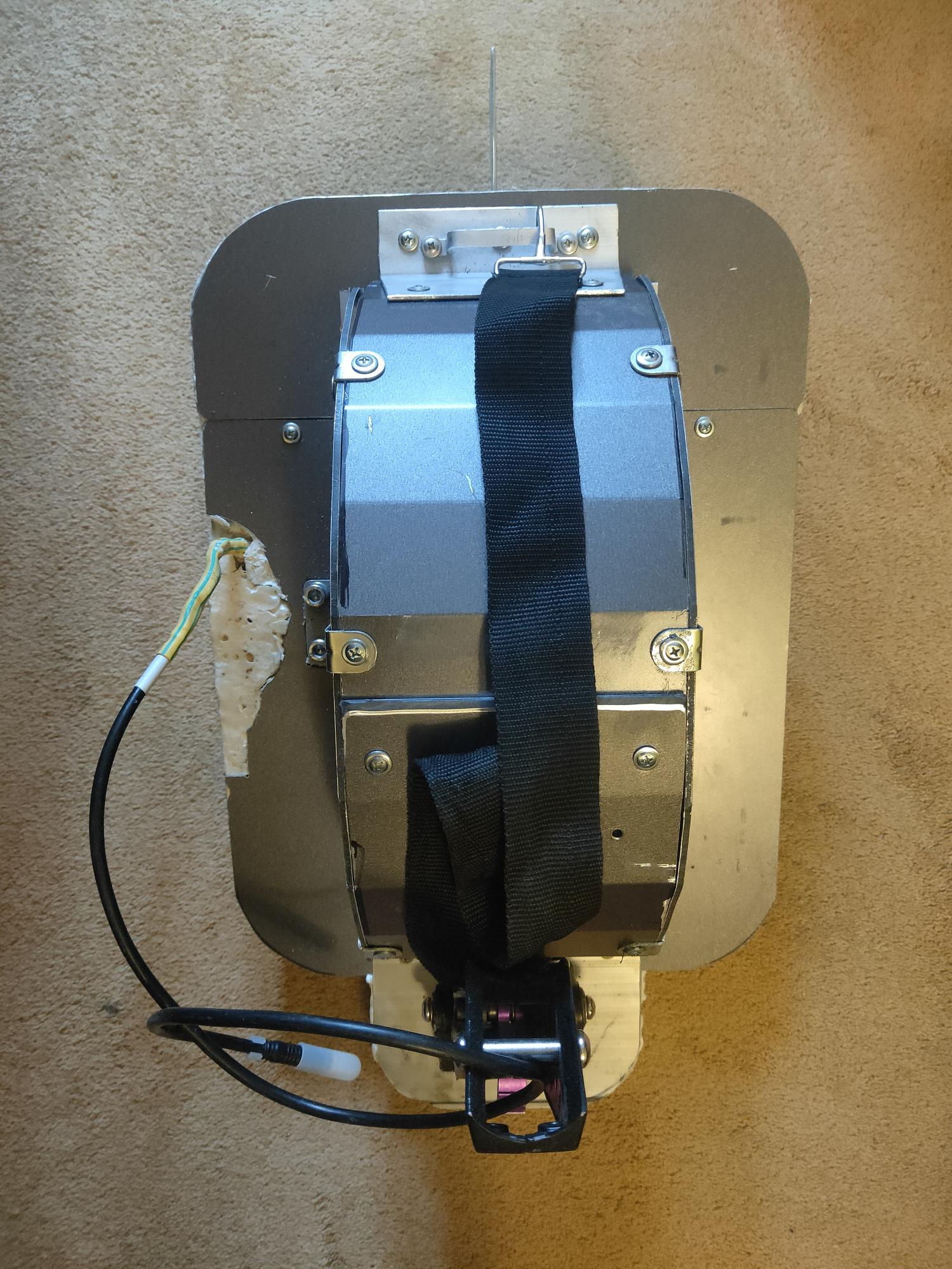

Типа электровесло для надувной лодки.

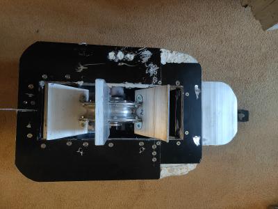

Цитата: NexVik от 14 Нояб. 2022 в 10:57Гребет хорошо, но возможны переделки  лопастей в более прямые, ибо загребает  за собой.
Можно попробовать в обратную покрутить .  ;-)
NexVik
Это еще сложнее реализовать.
Лопасти(плицы) надо снять и переставить. А вот чтобы сделать ровными, можно их просто обрезать за несколько минут. Но я пока хочу попробовать как будет грести в закрытом пространстве, хотя понимаю, что это ничего не меняет. Но тут я уже выйду сухим из воды  :-D

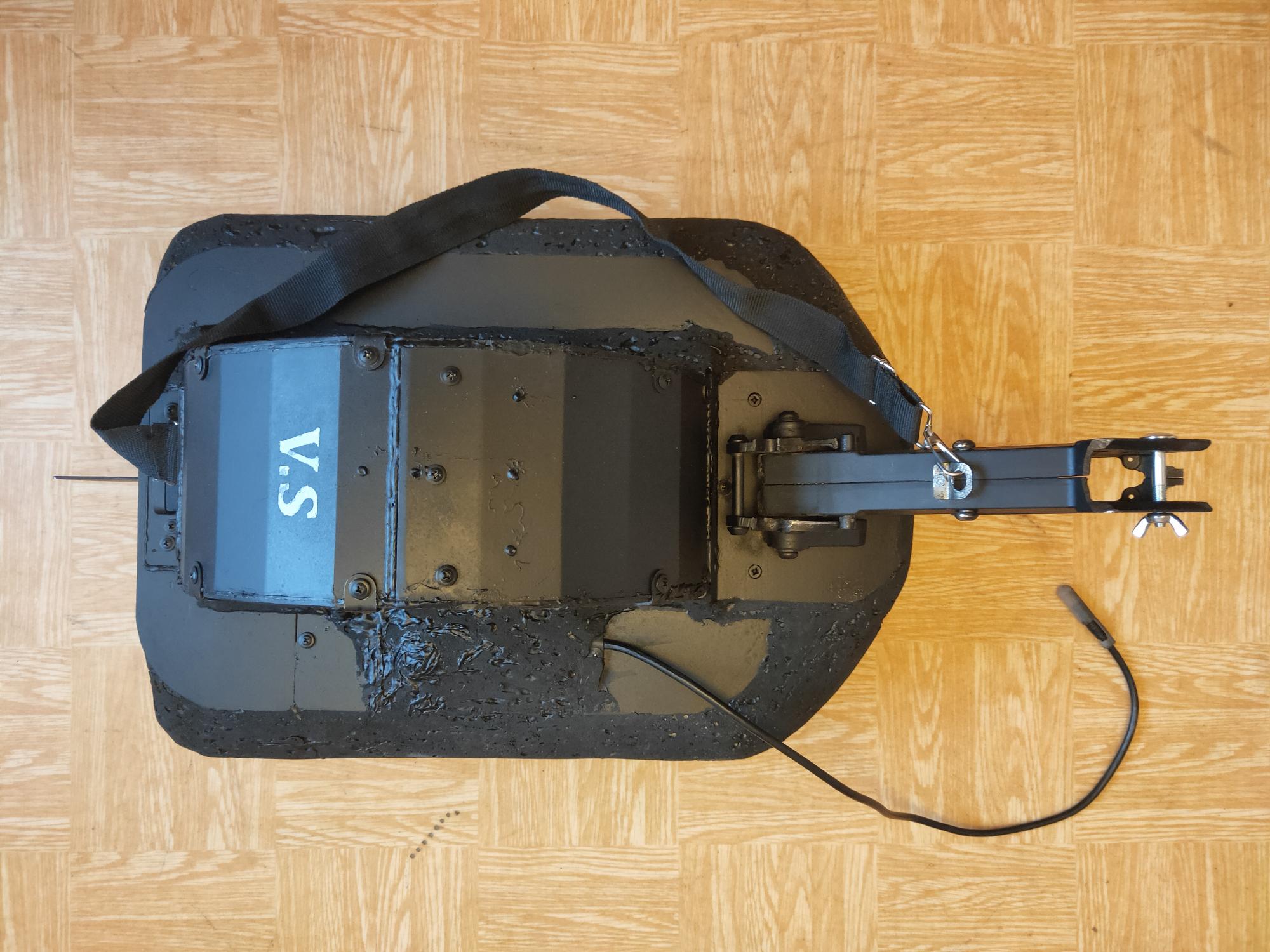

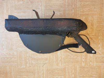

Я установил плавник на весло(типа киль) и задумался о переносе рулевой трубы в линию центральной оси. Для этого там понадобится усиливать это место. Но это облегчит управление веслом. В общем, пока в раздумьях..
NexVik
Раздумья закончились.
Найден материал для переустановки рулевой трубы. И в целом, то что получается, мне нравится. Потихоньку сделаем то, что надо..  :wow:
NexVik
Переставил рулевую трубу, сделал киль и слегка обрезал лопасти(плицы).
NexVik

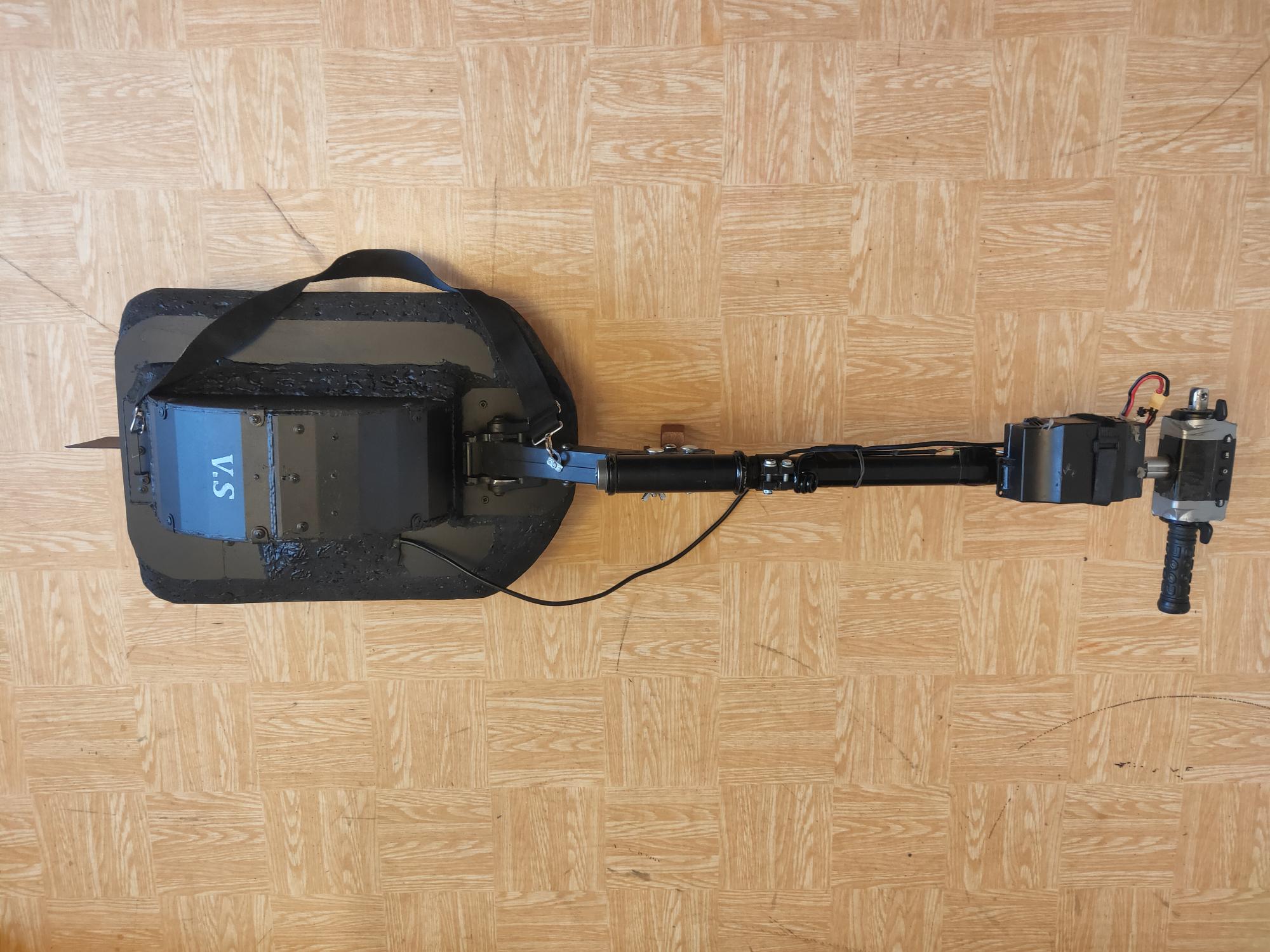

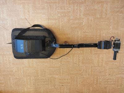

Электровесло готово. Испытания в ванной прошли успешно. Гребет.
Татос
[user]NexVik[/user], удачных испытаний летом на воде. Напишите потом.
NexVik
Весло приобрело окончательный вид. Покрашено в черный цвет. Летом, возможно, перекрашу в менее пиратский цвет.
