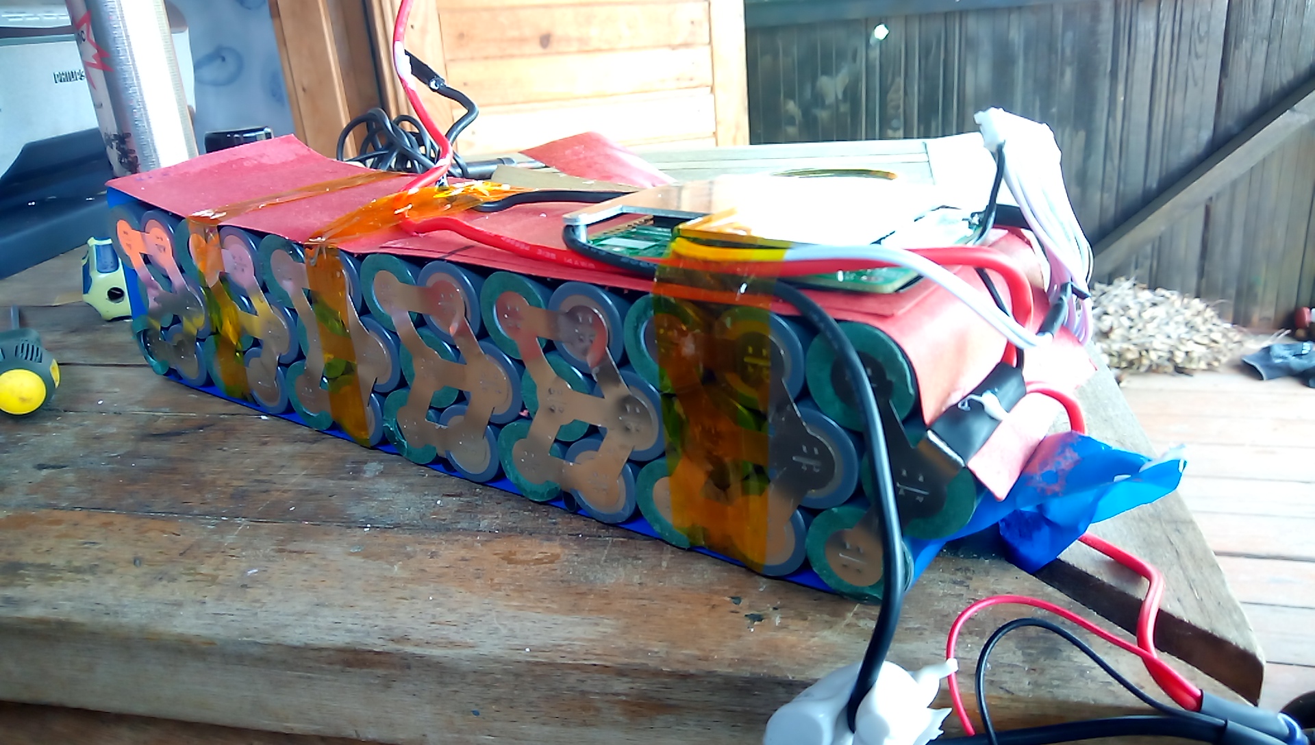

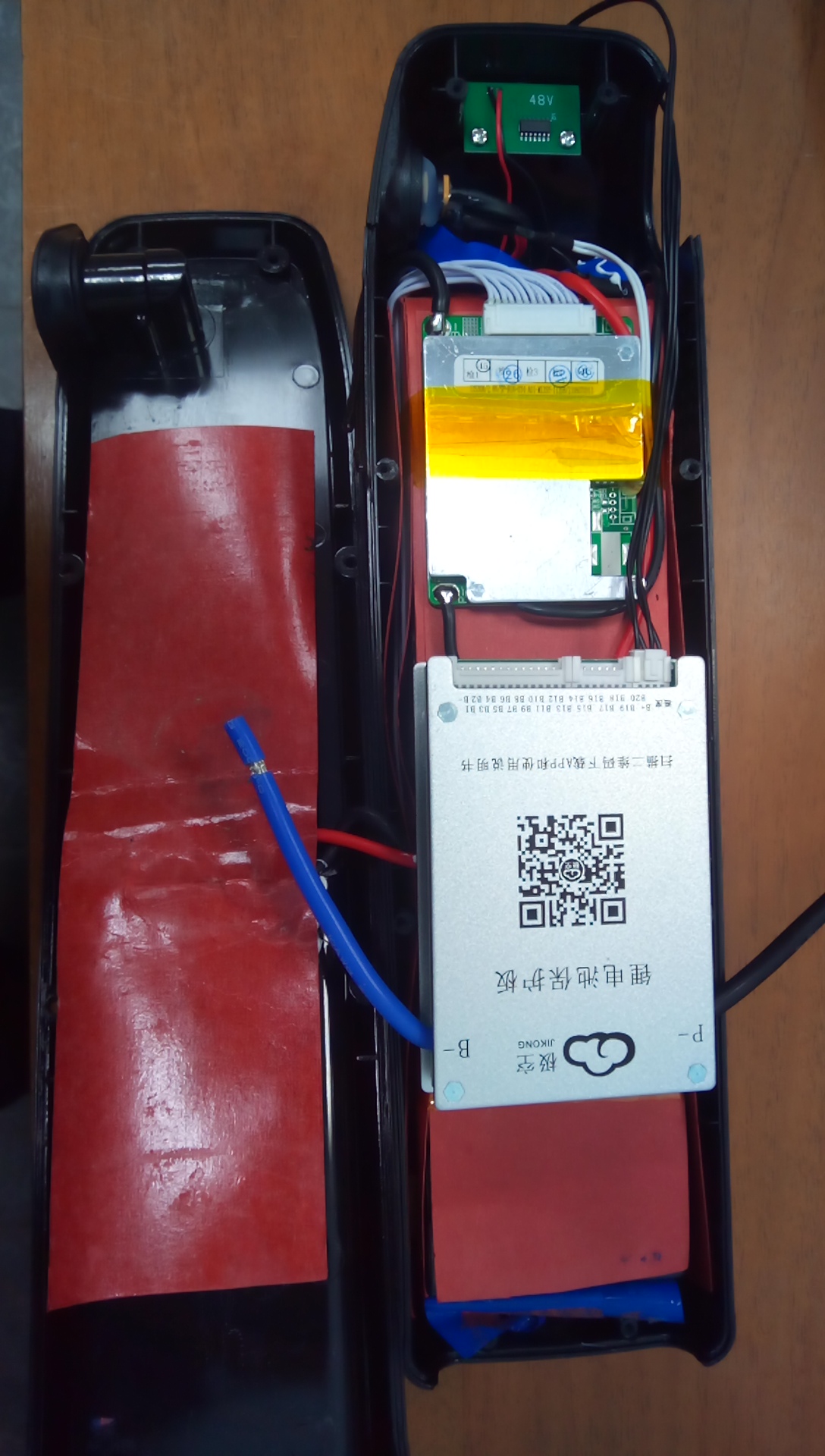

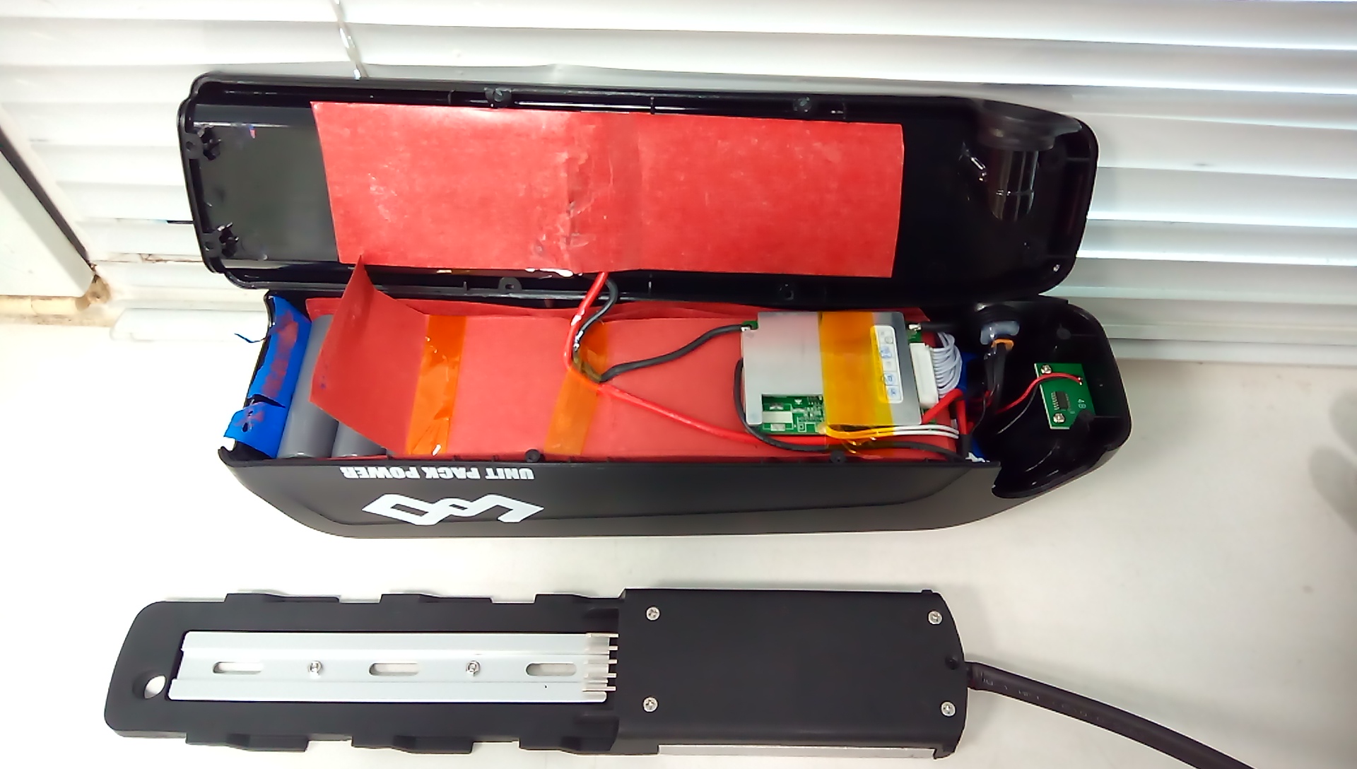

   Добрался до своей многострадальной АКБ в корпусе Hailong-1 и JK- BMS.
Подробности покупки АКБ и лукавый обман тут (https://electrotransport.ru/index.php?msg=2256735)
BMS была доработана. Путем некоторых доработок удалось уменьшить высоту BMS с 18 до 16 мм.
По всем прикидкам выходило, что JK- BMS может поместиться в нашем корпусе:
Разобрал батарейку до "трусиков" и попытался впихнуть невпихуемое.
Все соединительные кабели были переделаны на разъемные соединения на основе ХТ-60(90):
   Не смотря на доработку BMS – невпихуемое в Hailong-1 не впихнулось. Не хватило 2мм по высоте. Пичалька.   :-\
Пока в тестовом варианте подключил BMS к сборке. После тщательной проверки произвел пробный запуск системы. Приложение на смартфоне без лишних танцев с бубном подцепило JK- BMS! В-а-у!!!
Чудо! И узрели мы процессы происходящие в сборке аккумуляторной. И открылась нам таинство балансировки параллелей последовательных! И поняли мы - что это хорошо.
:dance:
Некоторое удивление вызвало отчаянное желание BMS-ки получить доступ к моим GPS координатам... Вот спрашивается на х.. зачем ей знать где она/я находимся?!  :fool:
На всякий случай перевел смартфон в режим полета, а то знаем мы эти вумные вещи – так и норовят в интернет вылезти что-то куда-то передать, кому-то отсимафорить...
   За сим, эксперименты по инсталляции заканчиваем. Будем курить материал про термо-формирование пластикового корпуса при помощи строительного фена, ибо кроме как Hailong-1 ничего внутрь рамы нашего эловела не влезет.

Цитата: viziri от 05 Июнь 2023 в 12:01Не смотря на доработку BMS – невпихуемое в Hailong-1 не впихнулось. Не хватило 2мм по высоте. Пичалька
Я обычно разделяю 2 половинки БМСки и креплю отдельно. Получается однослойная.
