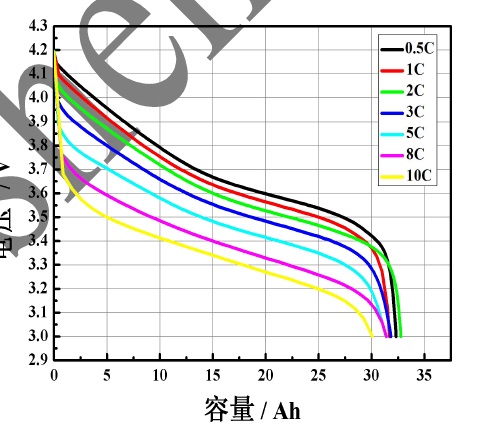

koolon
понизить порог без проблем, -  убрать бмс,
есть даже некая секта противников бмсок  :-)
после уменьшения порога, разбаланс еще больше увеличится, дохлая параллель еще сильнее сдохнет.
это приведет к увеличению времени работы составит примерно до 1 мин
вот картинка с разрядом, с 3.2в работа батареи под нагрузкой составляют секунды
