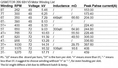

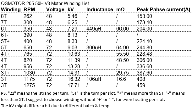

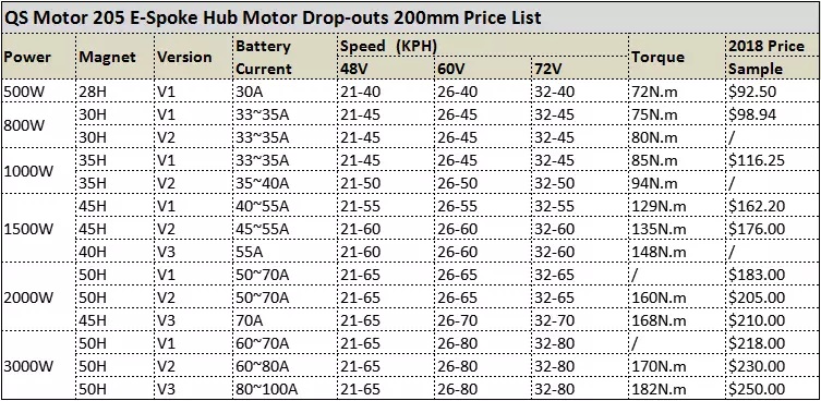

есть такая табличка фазного
и такая
получается что момент QS205 третьей версии 182 Нм но на разном фазном в зависимисти от витков

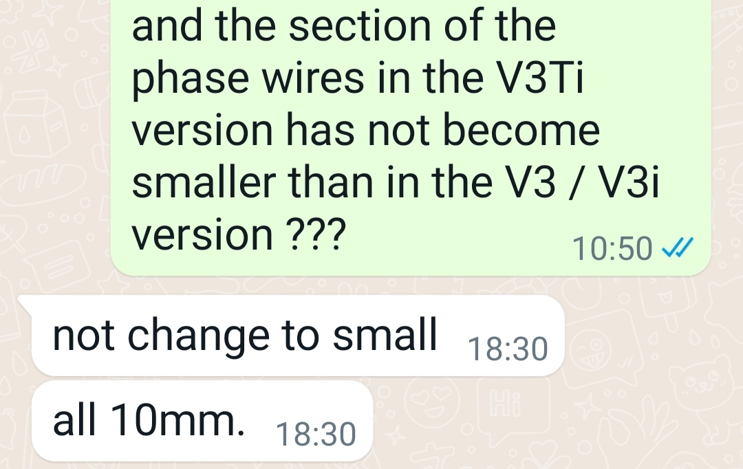

SwiftSkill
Кстати, общался со своим менеджером QS, вот ещё подтверждение того, что , в новой версий QS 205 V3Ti , сечение фазных проводов, на всех типах обмотки : 3,4,5,6,7Т = 10мм²
Я спрашиваю: "у моторов QS 205 V3Ti сечение проводов стало меньше? По сравнению с версиями V3/V3i"
Менеджер отвечает: мы их не меняли на провода меньшего сечения, сечение фазного провода 10мм²

kor
Цитата: kommunist от 17 Дек. 2022 в 06:20Имевшие дело с этим Кваншунем подскажите пожалуйста какая у него константа момента от фазного тока? Например у 4-виткового. Максимум что видел у производителя, так это "рекомендуемый диапазон фазных токов в зависимости от KV". Если макс момент у него 181НМ, то это на каком фазном? У того же 4-виткового.
Kt и Kv однозначно связаны между собой формулой: Kt = 60 / (2*Пи*Kv)
Например из таблицы ранее выложенной, 4T 30жил  Kv=11.39,     Kt= 60/(2*Пи*11.39)=0.838 нм/А
Постоянный Фазный ток для создания статического момента 181нм:  181/0.838=215 А
kommunist
Цитата: kor от 19 Дек. 2022 в 12:11Kt и Kv однозначно связаны между собой формулой: Kt = 60 / (2*Пи*Kv)
Благодарю коллега! Ценнейшая для меня формула. :wow: Неужели всё так просто? Кстати, вроде даже сходится с данными того ролика Чупы "Тест разгона киаянки".  Узнал у него, что там было 400а фазного тока и примерно 3,5 витка обмотка.  Тогда логично что там и было однозначно более 250НМ в начале разгона. Правда выходит что при рекомендуемом производителем пиком фазного для 4 витков в 306А момент будет вовсе не 181, а все 257НМ O_O  С чего бы такая скромность у китайцев? :bn:
