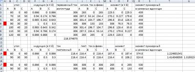

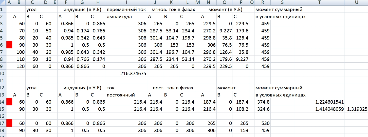

Цитата: kommunist от 19 Дек. 2022 в 19:20Неужели всё так просто? Кстати, вроде даже сходится с данными того ролика Чупы "Тест разгона киаянки".  Узнал у него, что там было 400а фазного тока и примерно 3,5 витка обмотка.  Тогда логично что там и было однозначно более 250НМ в начале разгона. Правда выходит что при рекомендуемом производителем пиком фазного для 4 витков в 306А момент будет вовсе не 181, а все 257НМ O_O  С чего бы такая скромность у китайцев?
Формулы есть тут https://electrotransport.ru/index.php?topic=24491.msg500472#msg500472
Формулы для Kv и Kt получаются для постоянного тока (перекочевали от коллекторного мотора, где ток постоянный, индукция неизменна).
  У БЛДЦ получается, что Kt это момент при неподвижном роторе, находящемся в наилучшем положении к двум фазным обмоткам углами +60 и -60 град., при протекании тока по этим двум обмоткам.
  При реальном протекающем по трем БЛДЦ обмоткам 3фазном переменном среднеквадратичном токе, равном постоянному (например 215А), дающем тот-же нагрев обмоток, амплитудное его значение получается в 1.41раз больше (306А). Момент тоже получается больше (по прикидкам в 1.22...1.32раза). И вероятно китайцы указывают 306А как предельное амплитудное значение фазного тока, а не среднеквадратичное.

Цитата: kommunist от 21 Дек. 2022 в 16:00Как всегда, не всё так просто. Стало быть, указываемый китайцами максимальный момент 181НМ, в реальности, при фазном 306А (на тех же 4 витках), будет выше как минимум в 1,22 раза? То есть, не менее 221НМ?  Я правильно понял?
181 Нм получается при постоянном токе 216А по двум обмоткам (исходя из известного Кt (расчитанного по Kv) ).
При протекании 3-х фазного синусоидального тока среднеквадратичным значением 216А момент получается в 1.224 раза больше,    221 Нм.
  Тогда при протекании 3-х фазного синусоидального тока среднеквадратичным значением 306А момент получится:     306/216=1.416,      1.416 * 221Нм = 313 Нм
  Для обмотки 4Т 30жил 0.5диам = 6мм2        306/6= 51 А/мм2,   216/6=36 А/мм2.
Остается вопрос, сколько секунд выдержит нагрев изоляция обмотки при таких плотностях тока.
  И есть еще один ньюанс, поле магнитов немного "прогибается" от воздействия фазного тока, чем больше ток тем сильнее "прогиб". В результате "уплывает" оптимальное позиционирование по холлам, и уменьшается момент (предположительно на 5-10%). Для компенсации этого, в контроллере нужно опережение в зависимости от величины фазного тока. (в некоторых БЛДЦ моторах холлы просто заранее ставят с небольшим опережением, оптимизируя его под номинальный ток)
