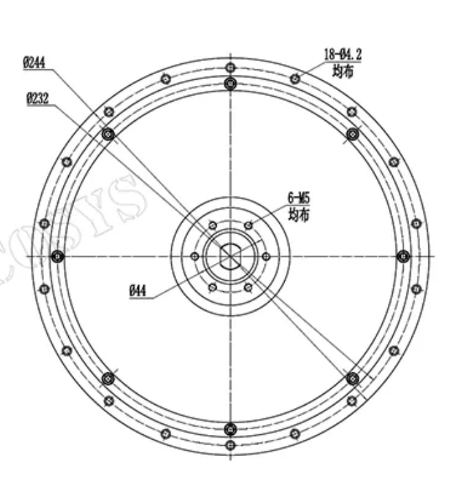

счас уже не подскажу тк я рассверливал под них, брал спицы от Днепра, просто потому что подошли по длине, но по идее можно на Али заказать нужной длины и толщины из нержавейки либо обычные
Спасибо, но мне надо знать толщину спиц, которые влезут в отверстия для спиц мотора - без дополнительной обработки.(максимальная толщина)

Цитата: SwiftSkill от 26 Дек. 2022 в 15:44Спасибо, но мне надо знать толщину спиц, которые влезут в отверстия для спиц мотора - без дополнительной обработки
зря, без рассверливания под мотоспицы вам не обойтись.
Велоспицы не предназначены для  мощного  мотора.
Будут тянуться и рваться.
Я это уже проходил. каждую неделю менял иногда по 2 штуки сразу.
Через год все это мне надоело ,  роассверлил под мотоспицу , переспицевал,  вот сейчас нормально .
Рассверливал сверло 3.2 кажется , но потом еще дремелем  фаски снимал, чтобы плотнее спица ложилась.

Цитата: yurgen от 27 Дек. 2022 в 03:00зря, без рассверливания под мотоспицы вам не обойтись.
Может в другом дело? На миникрошке спицы 12G хорошо отходили. Даже небольшие прыжки и постоянные подъёмы и спуски по лестницам выдержили. А куаншуни и так идут с большими отверстиями и могут сразу поставляться с мотоободами. С ободом тоже всё отлично. Единственное, что очень плохо в вело — это резина. Нормальную не найти, проколы, быстрое истерание.

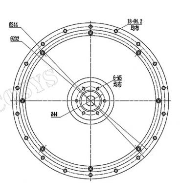

Странно, на схеме указано 4.2 диаметр отверстия.  А Китайцы мне сказали, что максимум 3.2 лезет, в QS 205
По этому , лучше узнать у тех, кто уже ставил максимально толстые спицы, без дополнительного расширения отверстий

[user]SwiftSkill[/user], ты себе проблемы на ровном месте создаешь своими психологическими замарочками. Бери спицы 10-11G. Возьмешь сверло, если не полезут. На прочность это никак не повлияет. И слишком толстые спицы для такого мотора и веса тоже нет смысла брать, — они не эластичные и только хуже по-итогу сделаешь.

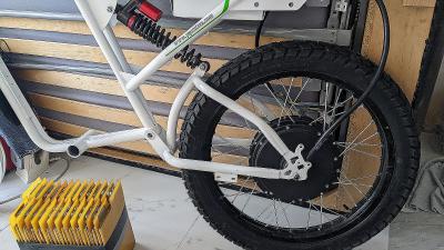

Всем привет, стоит ли ,брать обод МТХ 39 для заспицовки в него мотор колеса, весом почти 14кг???
Или ,все-таки, мото обод будет надёжней и прочнее?
Интерисует отзыв тех людей, которые уже катают на ободе МТХ39 , с заспицованным в него QS 205

[user]SwiftSkill[/user], для 205 го мотора желательно только мотокомпоненты, либо до первой серьезной кочки/выбоины, это опыт, нажитый годами его эксплуатации и многим переломанным железом

Не, у меня всё вело, ничего не ломается.

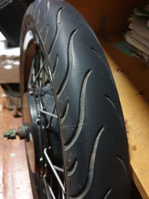

Цитата: yurgen от 04 Янв. 2023 в 18:55И хватает ее 15-20 000 км
даже больше хватает. Я купил бу резину после мотика, уже с пробегом порядка 10к и сам проехал еще 14600, износ виден на фото, если кратко - его почти нет. Резина Мишлен

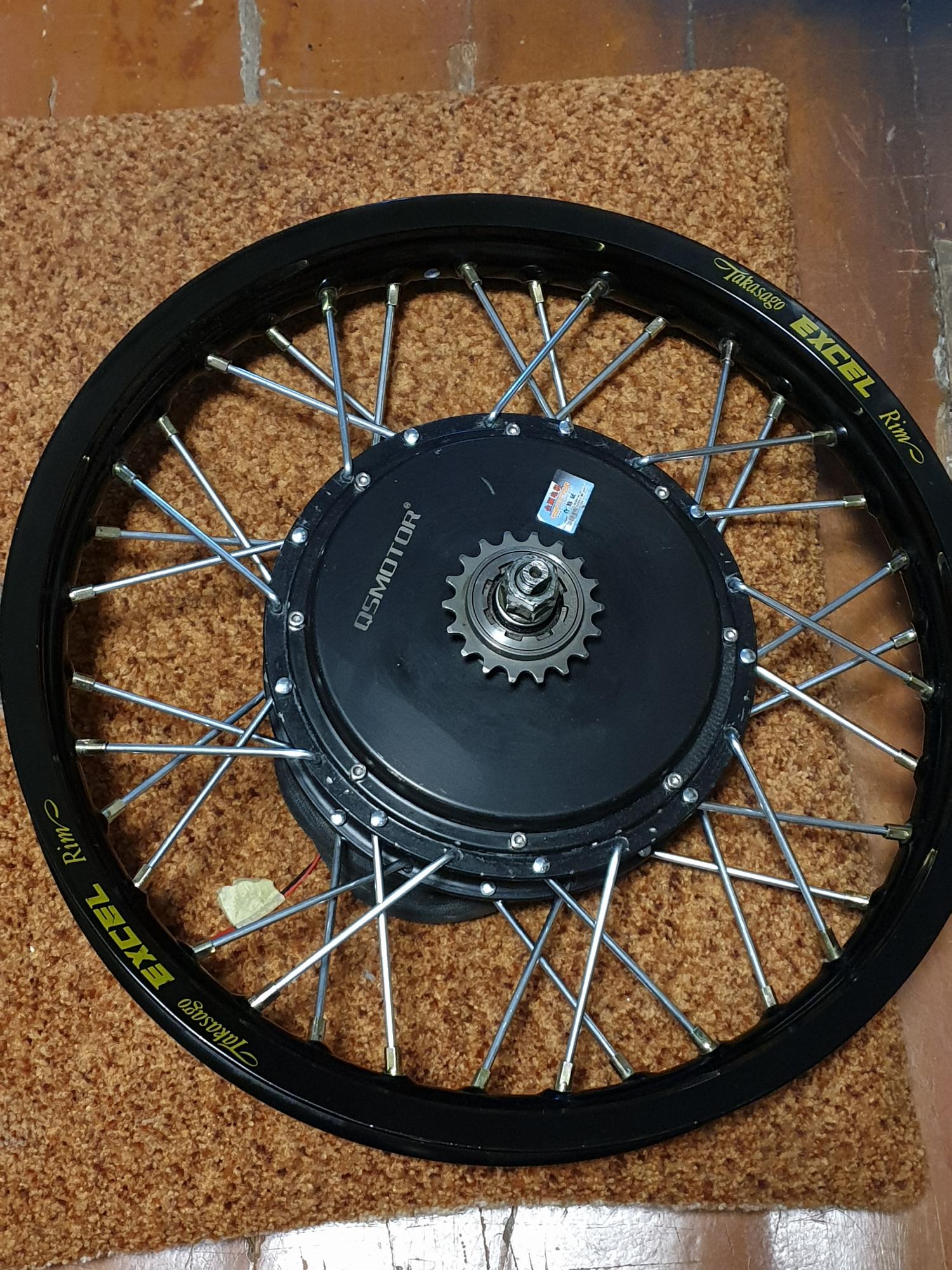

Я понял, а если брать мото обод, из стали или  из алюминия???
Что будет лучше, и с каким будет меньше проблем?

[user]SwiftSkill[/user], стальной дешевле, но тяжелее и еще он ржавеет. Если брать стальной от советского мотика, то он еще и кривой будет. Китайские стальные как мне показалось, довольно пластилиновые, удавалось немного промять. Алю легче и дороже, если брать алюминиевый, лучше сразу нормальный Takasago Excel, они супер ровные и их хватит навсегда, запас там дай бог каждому))
