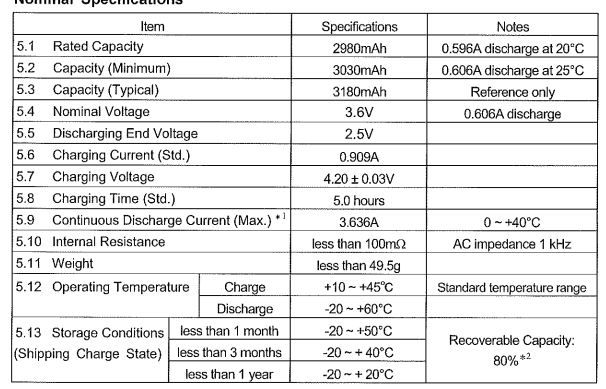

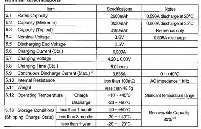

Подскажите можно ли заряжать мой аккум зарядкой на 5 ампер?
https://www.aliexpress.com/item/1005003740097356.html?spm=a2g0o.cart.0.0.5fbb38daN5sPG5&mp=1
Аккум состоит из банок Panasonic NCR18650BM 91 шт. сборка 13х7 48 вольт.
Скрин даташит аккума
Прямой привод 2 кВт | Makerbase Vesc 75100 v2 new 84v 100a | 48v 25ah 13s5p EVE inr21700-50e 5000mah-15a | Schwalbe big apple 2.15 | Подседельный штырь Suntour SP12-NCX
Stanislavchik
Да, с запасом.
Написано "Зарядный ток (charging current)" - 0.9А на элемент, на Ваши 7шт в параллели будет 0.9*7=6.3А - ток зарядника . +[user]Stanislavchik[/user],

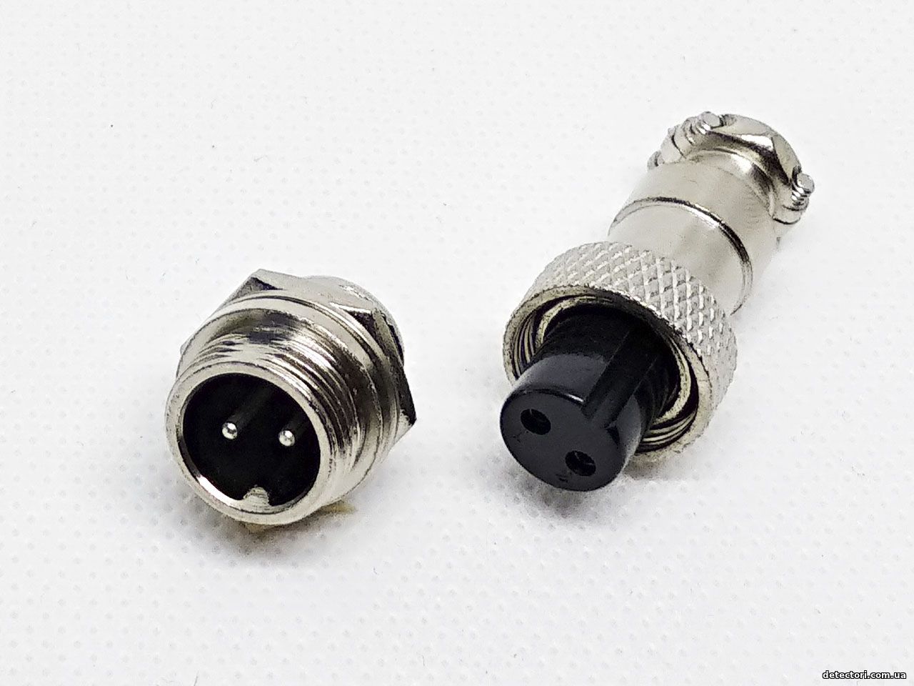

Только дошли руки до 5-ти амперной зарядки, поставил такой разьём GX12-2 (фото)
