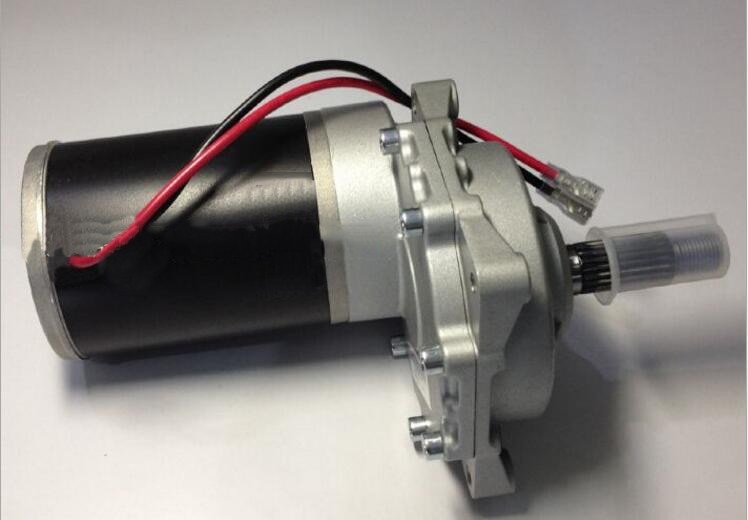

На форуме так и не нашел ответ на интересующую меня тему. Мой вопрос к гуру в современной электронике, поскольку сам я разбираюсь только в электротехнике и механике. Имеется в наличии мотор редуктор 36 вольт 500 ватт (щеточный), шим контроллер к нему. Задача - возможно ли управлять контроллером с помощью джойстика,например такого https://aliexpress.ru/item/1005004491027900.html?spm=a2g2w.cart.0.0.703c4aa6lC5vVB&sku_id=12000029343429536 или такого https://aliexpress.ru/item/1005004458530119.html?spm=a2g2w.cart.0.0.703c4aa6lC5vVB&sku_id=12000029846588489 т.е. в среднем положении джойстика "стоп", в крайних положениях соответственно "вперед" и "назад". Буду очень признателен всем, кто толково, возможно со схемой подключения, объяснит, возможно ли это сделать? Сразу хочу предупредить, что во всяких там ардуино  не разбираюсь и ничего конструировать на их основе не умею, мне надо готовое решение. Можно конечно не заморачиваться и поставить обычный переключатель "реверс", но хочется большего комфорта в управлении собираемым мною гусеничным креслом. Надеюсь на понимание специалистов!

Rif
Вот такие контроллеры имеются https://aliexpress.ru/item/1005002538645868.html?spm=a2g2w.orderdetail.0.0.35ba4aa6tB89F1&sku_id=12000021055205529 , реверс переключателем. И вопрос не в цене, а в том, можно ли сделать реверс джойстиком, как я выше описал?
Добавлено 10 Дек. 2022 в 14:21
Вот такой мотор редуктор

Rif
Цитата: igor.k.i от 10 Дек. 2022 в 14:25Найти бы штатный контроллер с реверсом на 36 вольт для инвалидной коляски.
Все штатные контроллеры для инвалидок на 24 вольта, да и моторы на них не мощнее 250 ватт, я весь интернет перерыл, нет готовых под мои параметры
Добавлено 10 Дек. 2022 в 14:41
Цитата: igor.k.i от 10 Дек. 2022 в 14:34Есть бесколлекторный контроллер с джостиком на два мотора.
такие тоже видел, но тоже на 24 вольта и моторы слабенькие

igor.k.i
Эти моторы работают и от 24, 36, 48 V
Сама коляска от 24V едет медленно, поэтому хочется поднять напряжение .
