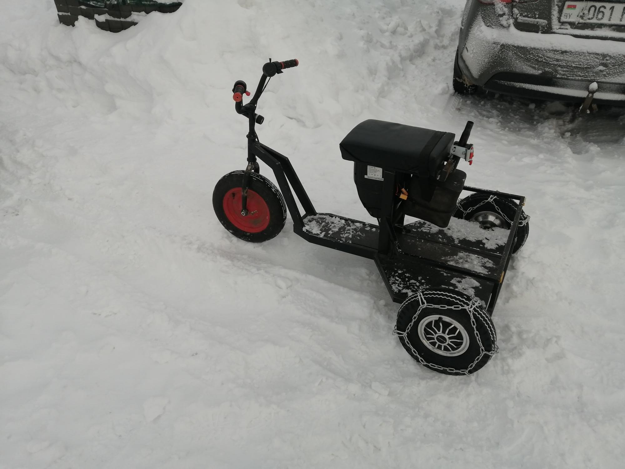

Всем привет, сделал для матери скутер из гироскутера полярис, 2 колеса по 300ватт(6 дюймов магниты 25мм).
Все было нормально, но через 2 месяца пришли холода, стал выключаться раньше обычного - думал деградировали батареи(были старые от гириков 2шт по 4а). Изначально проезжал 4.5км на одной батарее, сейчас на двух уже столько не проходит.
Поменял шины с гироскутерных на 6 дюймов колеса для тачки, где-то 35см общим диаметром. Вообще стал выключаться на подъёме. Выключается независимо от пробега. Батарея вроде рабочая, напряжение около 40в, но помогает только вынуть разъём и заново подключить, тогда включается.
Сейчас попробовал батарею посвежее - отключается при незначительном подъеме 20промиль. Контроллер - прошитый от гироскутера, прошивал не я.
Вопрос к знатокам, это контроллер подгорел или колеса? Знаю, что мать штурмовали не один раз неслабый подъем в 100 промиль с общей загрузкой под 90кг. Что наиболее вероятно сгорело и как проверить?

Цитата: Uva от 13 Дек. 2022 в 08:25Батарея вроде рабочая, напряжение около 40в, но помогает только вынуть разъём и заново подключить, тогда включается.
При выключении на выходе аккумулятора напряжение есть?

Uva
Да, около 40 вольт было.

А в момент старта-выключения как проседает?
Uva
Не знаю, нет у меня дисплея или вольтметра :( Есть вариант, что батарея проседает под нагрузкой?
Piramidon
[user]Uva[/user], нужна другая батарея, только не от гироскутера, гироскутерные новые выдают только половину ёмкости, а при снижении температуры ниже +5° работают очень плохо, проседают, БМС отключает нагрузку.
Uva
Взял батарею комнатной температуры в утеплённые кейс, попробовал проехать - та же фигня, меня 70кг не тянет, отключается. Ладно, спасибо, буду искать методом тыка.
Piramidon
Температура комнатная, а батарея гироскутерная, сдохшая, можно долго искать проблему, а она в батарее.
Uva
[user]Piramidon[/user], подскажите пожалуйста, читал в похожей теме про то, что если маленькая ёмкость батареи и большие токи, то она будет быстрее деградировать. Хватит ли мне 2 гироскутерных батареи по 4а(общаая 8а)для моих 600 ватт?
Piramidon
Я же выше написал, нет в НОВЫХ гироскутерных батареях ёмкости 4Ач, не верьте написаному на них, берите нормальную батарею на элементах 21700, хотябы.
yurgen
если у вас 600 Вт нагрузка , то батарея должна быть не мение  600  ВтЧ.
600 - это наверное 12А, а то и 15А. Т.е. надо 3шт, а лучше 4шт.
От больших токов и деградировать будет и ёмкость будет меньшую отдавать.
Uva
Цитата: Piramidon от 14 Дек. 2022 в 09:47Я же выше написал, нет в НОВЫХ гироскутерных батареях ёмкости 4Ач
возможно, но на бушной 3 года батарее проезжал 4.5км по гравийке со средним рельефом, это вроде неплохой показатель. Сейчас пришла с али литокала, по отзывам около 4 ампер отдаёт.
Буду тогда по 3-4шт в связке использовать. Так просто бюджетные получается, за 12амперную батарею 65 баксов против 120 на заказ из 21700 элементов.
Piramidon
Пробуйте, но нужно понимать, почему стоимость батареи отличается в два раза.
Uva
Подключил сегодня 3 батареи, 1 из них новая и 2 так себе, попробовал проехать. Уже не отключается, но и в небольшую горку не едет, не хватает крутящего момента, колесо не может провернуться
Uva
Никто не подскажет, куда пропал крутящий момент? Может колеса великоваты?
An1965
а может зима наступила? и вот когда честных 10Ач наберешь. тогда и проверяй
Может уже измеряете потребляемый ток? B-) Иначе так и до влияния Луны дойдёте.
