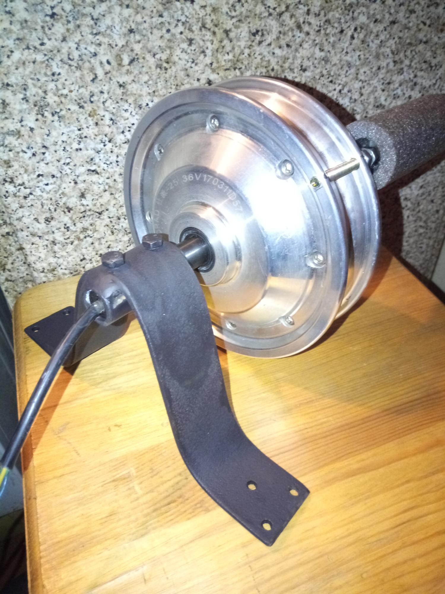

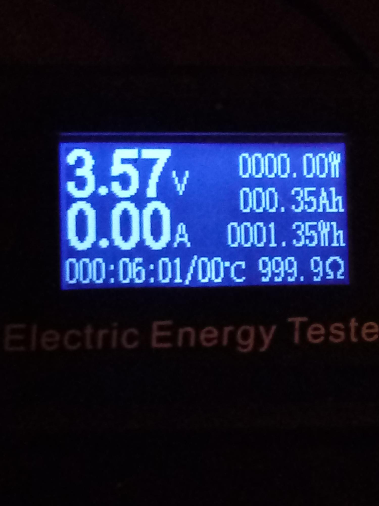

Сегодня доделал машинку . Ось 16 мм , хорошо подошла 1/2 дюймовая труба , полоса 4*40 мм , 2 болта 6 мм . Ручка даже на подшипниках получилась . С собой таскать конечно такое не будешь , одно мотор колесо 2,4 кг . Но где то стационарно вполне можно использовать . С нормальной ручкой и креплением выработка увеличилась .

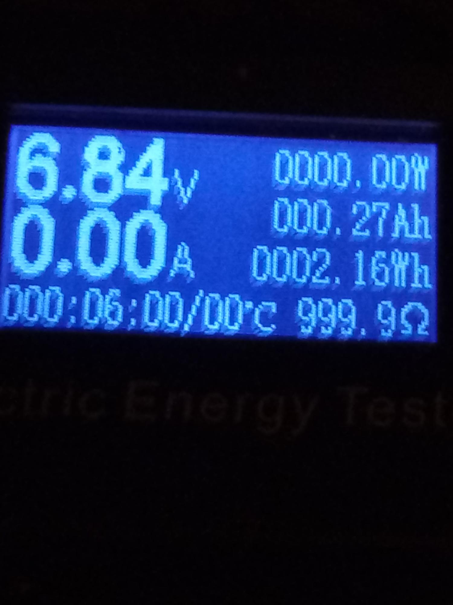

По мощности - пиково снимал 23-25W . 10Wh можно достаточно долго накручивать , я - далеко не Шварцнеггер .На фотке видно - 1,35W за 6 мин . , т.е. за час 13,5Wh .

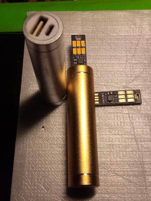

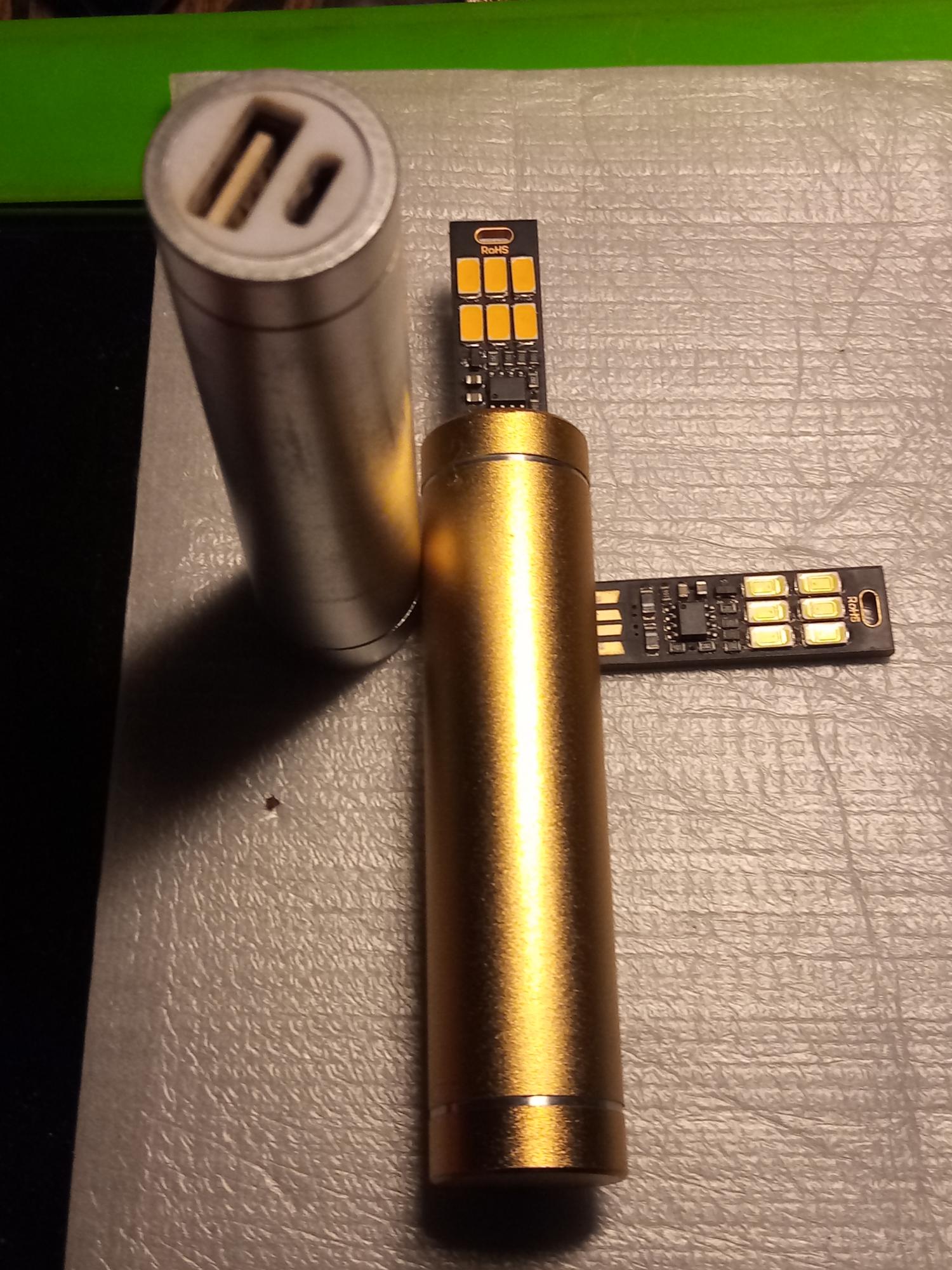

На освещение , у меня , вот такие вот "свечки"
Одна , напрямую , т.к. преобразователь сгорел . Потребление на этот USB светильник - 4-80мА . С преобразователем - 18-400мА . Обычно , без преобразователя использую , пока аккум до 3,4V не просядет . Ночью , подсветка постоянно горит на минимуме , чтобы в случае чего сразу нужное найти . Яркость на этой " свечке" плавно регулируется , сенсор сзади платы . Ветер не задует и угол подсветки под 180" .
В фонаре , Convoy , с самсунговским 5А диодом и драйвером бискотти , на самом малом режиме - потребление 9 мА , но там угол засветки меньше , за то можно по хорошей дороге ночью на таком режиме идти .

 Перекоммутировал обмотки , было 4 жилы по 0,5 мм , разбил пополам , тем самым увеличив число витков , ну и U соответственно . Хватило для заряда 3 банок 18650 (последовательно) .
По мощности , на тех же оборотах , примерно тоже самое , 12-14W , но крутить стало легче .
Выиграл на диодах где то 12% .
Диоды 20SQ50 , падение U на них при 3А - 0,35 В . В работе , как я понимаю , всегда 2 диода , т.е. 0,7 В за период получаем . Итого 2,1W уходят в тепло , при снимаемых 12W ( 4V*3A). Потери 17,5% при заряде одной банки 18650 .
При заряде 3*18650 , имеем в 3 раза меньший ток и в 3 раза меньшие потери по мощности на диодах (0,7W , 5,8%).
Ещё плюсы 12V системы - меньший зарядный ток , а значит и меньшие броски напряжения , ну и у понижающих dc преобразователей к.п.д. выше , чем у повышающих + разряд на 5V нагрузку будет не таким стремительным , т.е. можно и без 12V контроллера обойтись , т.е. и здесь какие крохи
да выигрываем .
Вопрос , к теоретикам , а лучше к практикам , что даст последовательное соединение всех 3-х обмоток ?
Что даст соединение в треугольник относительно соединения в звезду ?
Варианты , эти , всё равно буду прорабатывать , но хотелось бы узнать мнение знающих людей .
PS - По железу - магниты 24*11*2мм , 30 шт , 27 полюсов . Обмотка 4*0,5 мм . Звезда .

Вчера вывел концы всех 3-х обмоток , на втором колесе гирика , ну и проверил всё , воочию .
Со вторым пунктом соглашусь , так оно и есть .
По последовательному соединению (не стандартное подключение)- снимал немногим меньше , чем с треугольника , правда усилия больше и звук с вибрацией , как будто перемалываешь что . Как понял , там несколько групп на каждую фазу и при последовательном соединении , они в противоход друг другу идут . Если только , там внутри , эти переходы с группы на группу искать , разрывать и соединять со следующей по ходу группой соседней фазы . А иначе , абракадабра получается .
Если же стандартно подключать - конец 1-й обмотки с началом 2-й , то всё правильно , говорите , 0 Вольт получается на выходе .
Извините , за формулировки , в теорию вникать некогда , чайник я в этом деле ...
Подведу итоги , вкратце , для ручного типа генератора , да наверное и не только ручного :
- соединение "звезда" , если оставлять , как есть , то в параллель , для заряда , вешаем 3-4 шт. 18650 , т.к. ток заряда пиково иногда доходит до 6А .
Если увеличаем число витков в обмотке , разбивая её пополам , то заряжать лучше 3*18650 соед. последовательно . Выигрываем 12% по к.п.д. (на диодах) , 1,5W по мощности + уменьшаем потери , за счёт меньшего тока , в соединениях и проводах . Оптимально делать , вот такую вот , 12V систему . Ток заряда идёт без резких перепадов , более ровно и усилий на выработку той же мощности тратится меньше . Далее выигрываем ещё на дальнейших преобразованиях , уже с 3*18650 , т.к. у понижающих dc преобразователей КПД выше , чем у повышающих .
По станине - при 16 мм оси МК , идеально походит 1/2 труба , может только где внутренний шов придётся подточить . Сварю несколько вариантов , к уже имеющемуся - на подставке , чтобы жёстко не крепить , ну и может ещё вариант для крепления к стволу дерева , на ремнях .
По мощности , если не перетруждаться особо , 12-14 W можно снимать , 10 - долговременно .
Наверное это самый недорогой вариант генератора , 2МК , хорошего качества , мне достались за 1200 + диоды Шоттки с Алика 70-80 р. Всё остальное по углам набрал .
