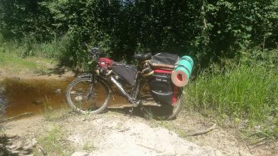

У меня на мотовеле 4Т Honda gx35 ( родной), 35 кубов , расход по трассе 1,2л/100км , если встречного ветра сильного нет . Макс.дневной пробег 320 км , по не самым лучшим дорогам . Вес 23 кг .
Средняя скорость 43км.ч , максималка - 61 (по ветру) . Пустой не катаю , обычно минимум 12-15 кг + парусность от груза .
24 скорости + пониженная , целину и бездорожье берёт , по болоту - сам себя тащит , на малом газу .
Брод до 70 см , без вреда движку .
Макс. передаточное число на низах - 58,7 .
Перешёл на 95-й , меньше греется . Масло в картер 80 мл , меняю после 750 км , можно и реже , но лучше не экономить на этом .
8 лет уже , даже зазоры на клапанах не регулировал , всё в норме .
Педальный ход тоже есть .

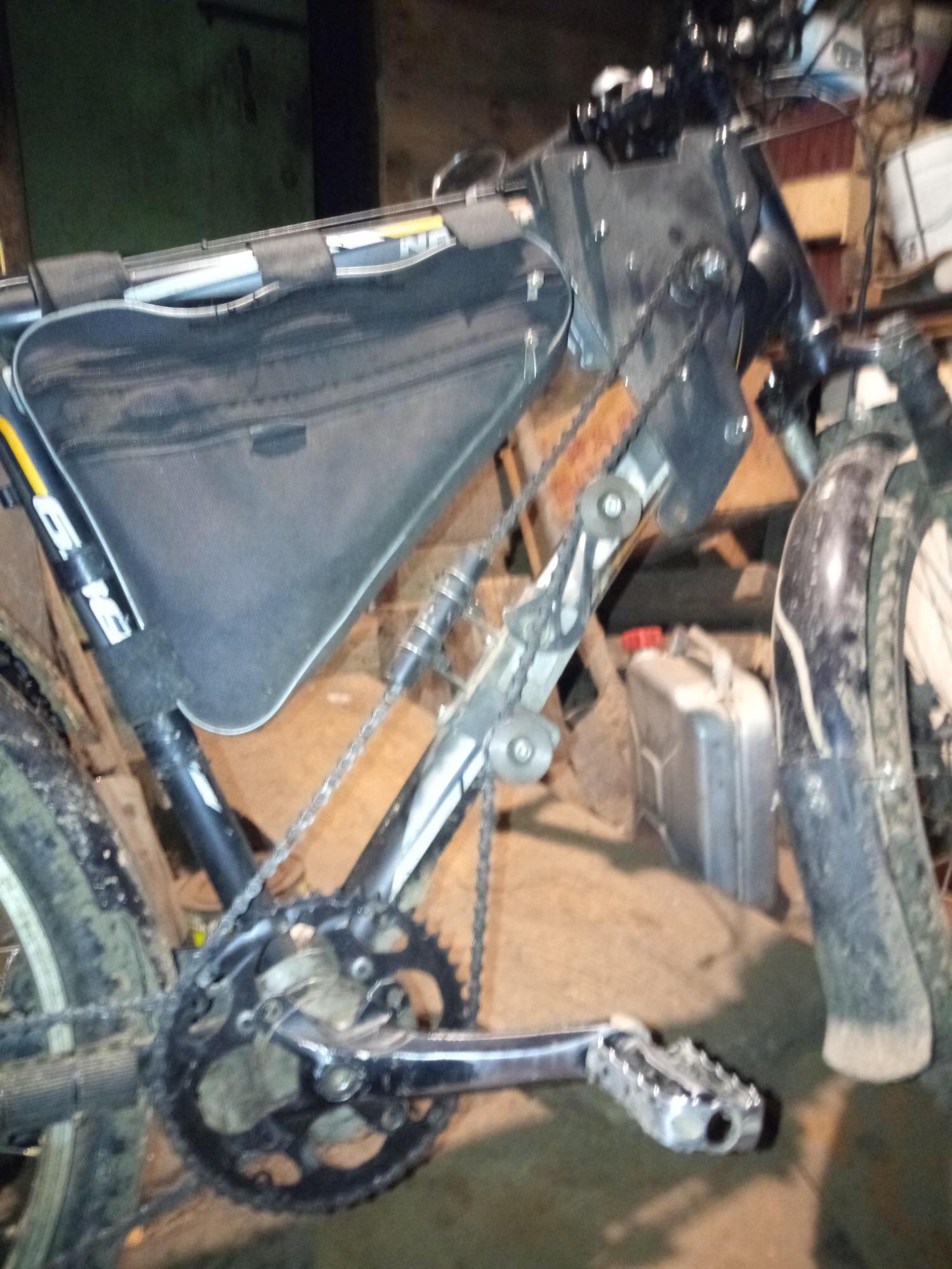

По фото не видно, как привод на колесо сделан.
Loo
#6
Цепь 122 звена , цепегаситель и ролики крепятся на нижней трубе рамы в крепления для фляги . На станине редуктор , с понижением 4,5 .
Подробнее на ВагнерЛэнд  , ник тот же .
Правда лет 6-7 , как там уже не был , кое что доработано , но основа там .
Здесь не буду особо распространяться , а то народ начнёт батарейками кидаться ...

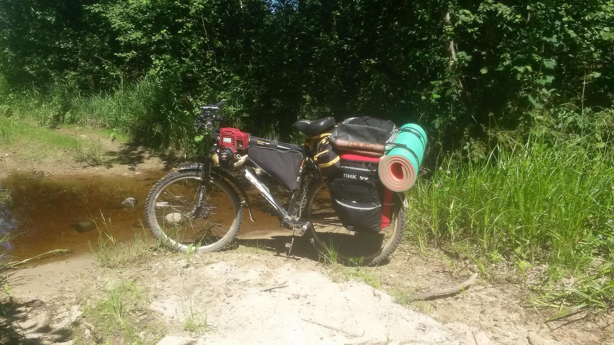

Не высоко мотор? Пониже, в треугольник, как-то правильнее, кмк. Про кидания - не преувеличивайте. :exactly:

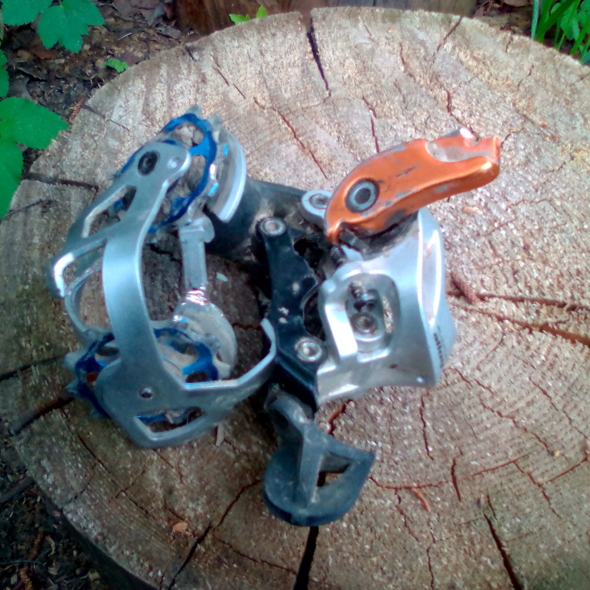

Если в кавалерийском полку не служил , то не высоко , в самый раз . А то бывало уезжаешь на моторе , а возращаешся на педалях , да ещё на сингле , вместо скоростей .
Вот в такие вот узлы задние переключатели завязывал . Это когда ролики переклюка травой забиваются , то происходит клин и выламывает всё - петух , да и спицам тоже достаётся .
Бывает ветка попадает .
Сейчас пониженную сделал , там задний переключатель не задействован .
Я же не по набережной Москвы реки катаю ... Там не всякий квадр и внедорожник пройдёт , колеи после спец техники выше колена бывают .
Так вот , как педальки то крутить , если движок ниже отпустить ? А что женщины подумают , когда увидят тебя такого , в неприлично-раскорячном стиле педальки крутящего ...
А батарейками , закидать могут ...
PS- ещё людей смущает открытая цепь после редуктора . Так вот , если не катать в клешах , прощай молодость , то никуда ничего на забирает .

Центр тяжести высоко, болтает и цепь длинная - болтается, тянется, мешается. Конечно с педалями станет посложнее, но полной универсальности в мире очень не много, и надо приоритеты ставить: что постоянно используется, а что изредка в аварийных случаях.
А что подумают "женщины"... что-то мне кажется, что Вам "не очень важно" на мнение окружающих. B-) Мне было бы точно наплевать, я на самокате изредка катаю - тоже "женщины" не все понимают. :pardon:
