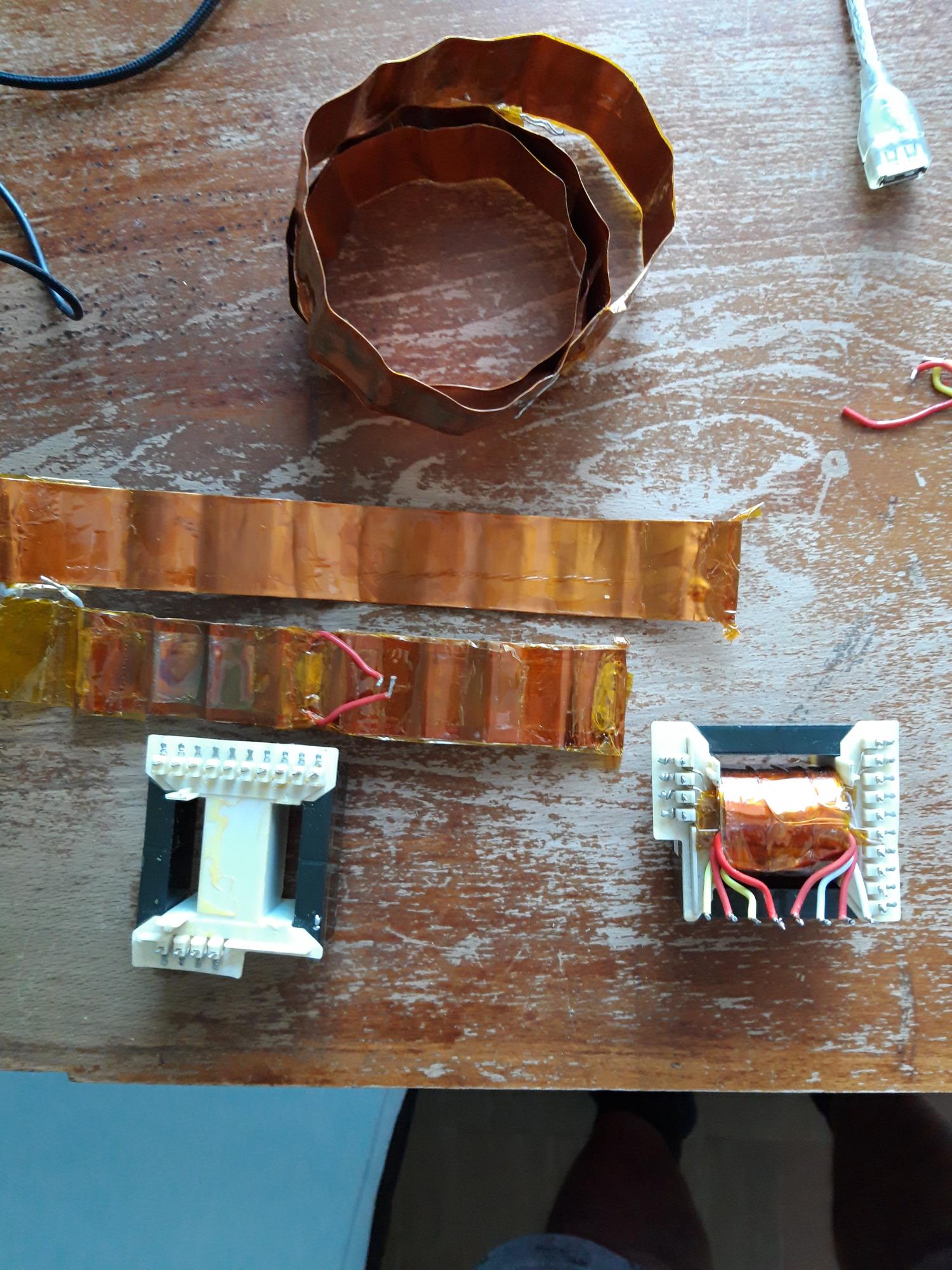

Много зарядок делал, но было мнение, что мощная зарядка  мост или полумост.  Досталась мне зарядка 500вт однотактная обратноходовая и очень компактная.
Проверил, реально дает 87в 5.5а  с маленьким кулером.  Транзистор один, но супер инфенион. Заменил на обычный 20N60 - все работает отлично.
Транс тоже не простой, а большой и дорогой сендаст.  Поставил чашку феррит   с небольшим зазором и получил насыщение и перегрев. Всё, приехали. Но я не сдался, увеличил зазор с небольшим уменьшением индуктивности до 200 мкГн вместо штатной 240. И о чудо, кривая тока вошла в норму! Осталось заменить чудо диод и я поставил 2Д213Б и он реально меньше греется, чем родной. Микруха ШИМ стоит копеечная 3842, а вот во вторичной цепи процессор, для чего не понял. Вторичную цепь придумал сам на LM358 и TL431.

Linkov1959
Стал мерять индуктивности рассеивания первички. Оригинальный транс - 5мкГн, лицендратный -16мкГн. Намотал 12витков половины первички двойным проводом 0.7 в один слой, потом 13 витков вторички проводом 1.0 в один слой, потом  остаток первички. Всего три слоя, а  пустое место оставил для продувки, расширив щели в чашки. Перед вентилятором небольшой рупор собирает воздух и подает в чашку. Чашка, расчитанная  максимум на 100вт выдала на испытаниях 400вт длительно без перегрева,  да еще намотана в пол окна, транзистор чуть теплый. На транзисторе чистый меандр без выбросов. Индуктивность рассеивания первички 2.5мкГн.

sdenis2017
транс с дисишки flatpack1200
намотан лентой в каптоновой изоляции

[user]sdenis2017[/user],  а индуктивность рассеивания первички? Можно мотать  сразу первичку и вторичку за один заход!

sdenis2017
Цитата: Linkov1959 от 08 Янв. 2023 в 16:31а индуктивность рассеивания первички?
думал на фото всё ясно будет)
полпервички 2 витка ленты потом вторичка 8 витков с отводом от середины и потом вторая половина первички
Добавлено 08 Янв. 2023 в 21:36
кстати в этих блоках дроссель из метгласа
