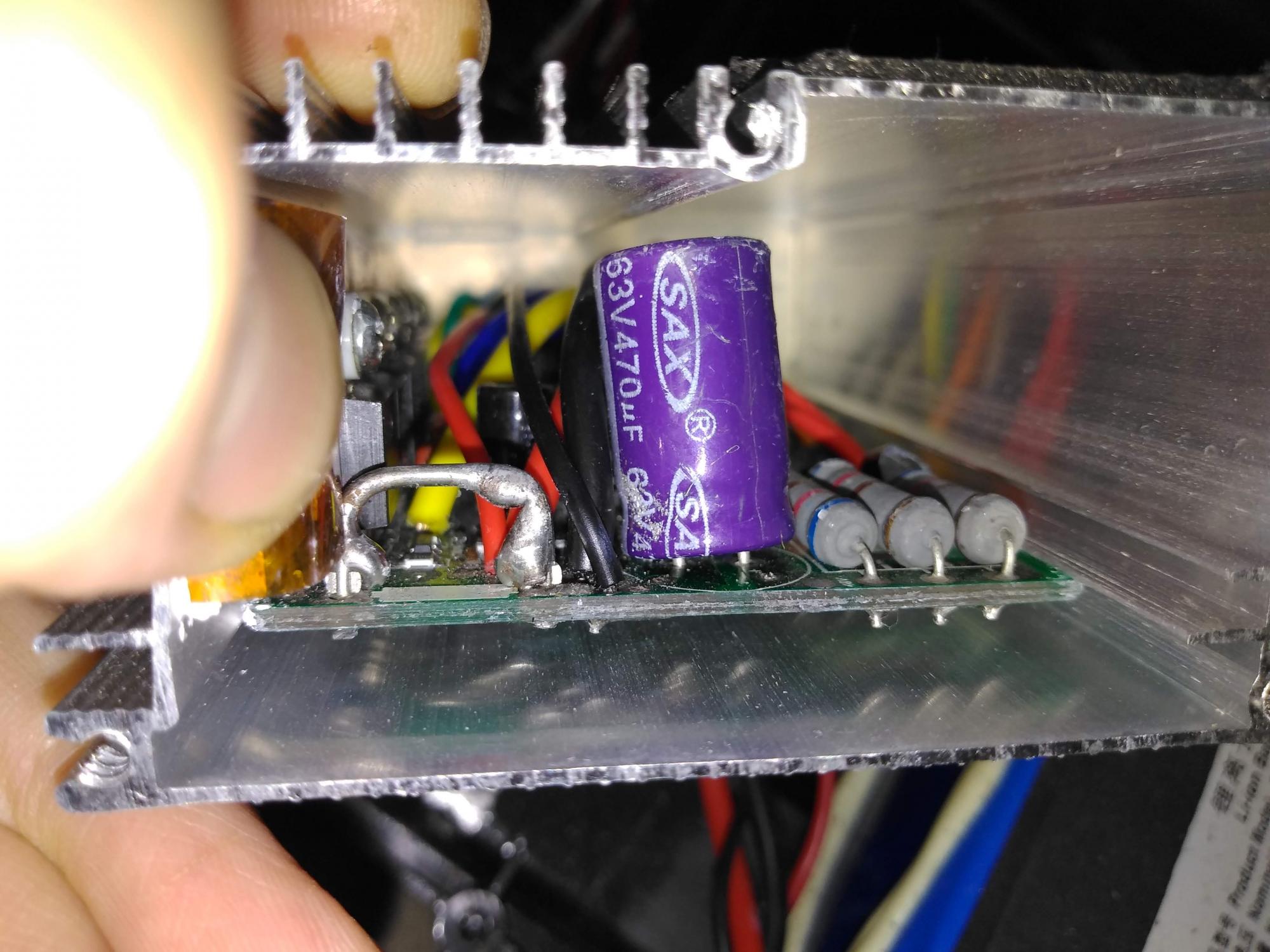

А как измерить сейчас ток, куда ткнуться мультиметром? И можно проверять на холостом ходу, приподняв мотор-колесо?
Сейчас тебе точно насоветуют "в горку", " к стенке"  :facepalm:
Погоди тыкаться мультиметром. Сначала ответь на мои вопросы.
ЕздюкЪ на батарейках! Без смс бмс и регистрации. Заряжаюсь от солнца.

"к стенке" действительно не  факт что показания будут истинными.
Многие контроллеры понимают что колесо заблокировано и не дают полный ток до тех пор пока колесо хоть немного начнет проворачиваться.
Такой способ возможен был на древних и тупых контроллерах.
А движение в горку - почему бы и нет?  ток ограничится уставкой и будет соответствовать максимально возможному.
Посему , [user]usavich[/user], я не понимаю ваш сарказм
изъяснитесь?

Каждым тестером без шунта не померить, они как правило все на 10А.
usavich
[user]yurgen[/user], до того как что либо мерять надо убедиться, что измерительная цепь исправна. Мне, например, по представленному фото это не очевидно. Если дорожки к измерительному ОУ идут со стороны деталей, а шунт с этой стороны не пропаян, то ток пойдет через переходные отверстия, что, очевидно, увеличит общее сопротивление измерительного элемента. Соответственно большее падение напряжения собьет с толку контроллер. Второе - белесые пятна на плате могут быть как неотмытым флюсом, так и следами влаги. Наличие влаги могло нарушить работу измерительного ОУ, что также нарушит правильность измерения тока.
О, уже пошли советы что-нибудь купить :)
Белые пятна - это термопаста с пальцев)
По поводу шунта не понял. Если он крепко стоит, не шатаеся и залит припоем со всех сторон - значит норм?

[user]Ленар0[/user], со стороны деталей шунт также пропаян, как и с нижней?

Вот кстати не очень, хотя не шатается.
Сверху боюсь дорожки задеть.
Кстати, вот между ножками шунта на плате белый прямоугольник, может к нему получше припаять ножки?
usavich
[user]Ленар0[/user], не шатается он потому что пропаян хорошо с нижней стороны. Есть чем эти сопли припоя убрать(косичка или отсос)? Ракурс не очень, но я не вижу, что шунт припаян со стороны деталей.
Это может так калибровка сделана.
yurgen
[user]edw123[/user], Вот и мне кажется, не просто так там сопля напаяна.
автомат на линии все детальки впаивает, потом в эту плату шунт руками впаивают.
Видимо было проще напаять припой на шунт чем перепаивать делитель.

Всяко может быть. По крайней мере однозначно припой влияет на текущую калибровку. Но и качество пайки к плате надо проверить. Хотя бы омметром и покачать шунтик.

Думаешь тот, кто паял этот шунт знает что такое калибровка? Там каптоновый скотч вместо термопроводящей изоляции, а ты "калибровка"
[user]yurgen[/user], там не только шунт руками паян.

Всяко может быть, но думаю, что какие-то настройки они всё-таки делают/проверяют. Чтобы просто напаял-продал - наверное только самые буйные. B-)
Со скотчем у меня, вроде как, оба моих контроллера. А какую другую "термопроводящую изоляцию" имеете ввиду в дешевых контроллерах?
usavich
Цитата: edw123 от 20 Янв. 2023 в 00:00Чтобы просто напаял-продал - наверное только самые буйные.
Судя по качеству пайки этот китаец буйный :)
Я использую силиконовый "коврик", который упакован в пленке, как патчи для велокамер и выдавливается из под транзистора как термопаста. Единственный недостаток - он " одноразовый"  и нужно лепить новый при монтаже на радиатор.
