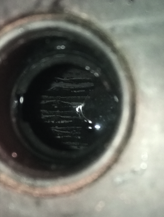

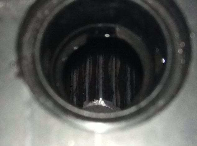

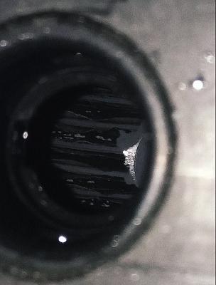

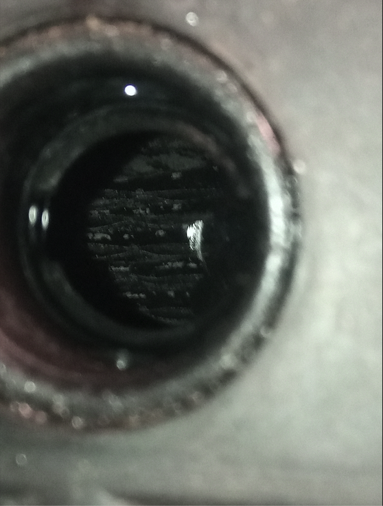

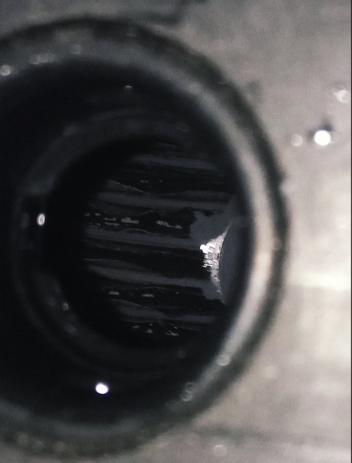

Ну эффект то есть... Тут ничего отрицательного сказать не могу. Буду объективен.
До зарядки
После недели зарядки
