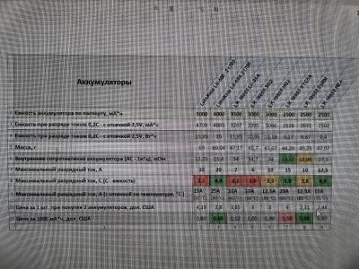

задумка такая, аккумулятор 72v на lii 40a21700, конфигурация 20s10p, интересует следующее:
1- будет пайка и какой толщины жила должна быть для токосьема с банки что бы перегорела при кз?
2- с какими показателями ставить бмс для максимального токосьема?
3- зарядка для акб с какими характеристиками? 84v10Ah?
мотор каваншун 3 квт, посоветуйте что подобрать.
4- контроллер ?

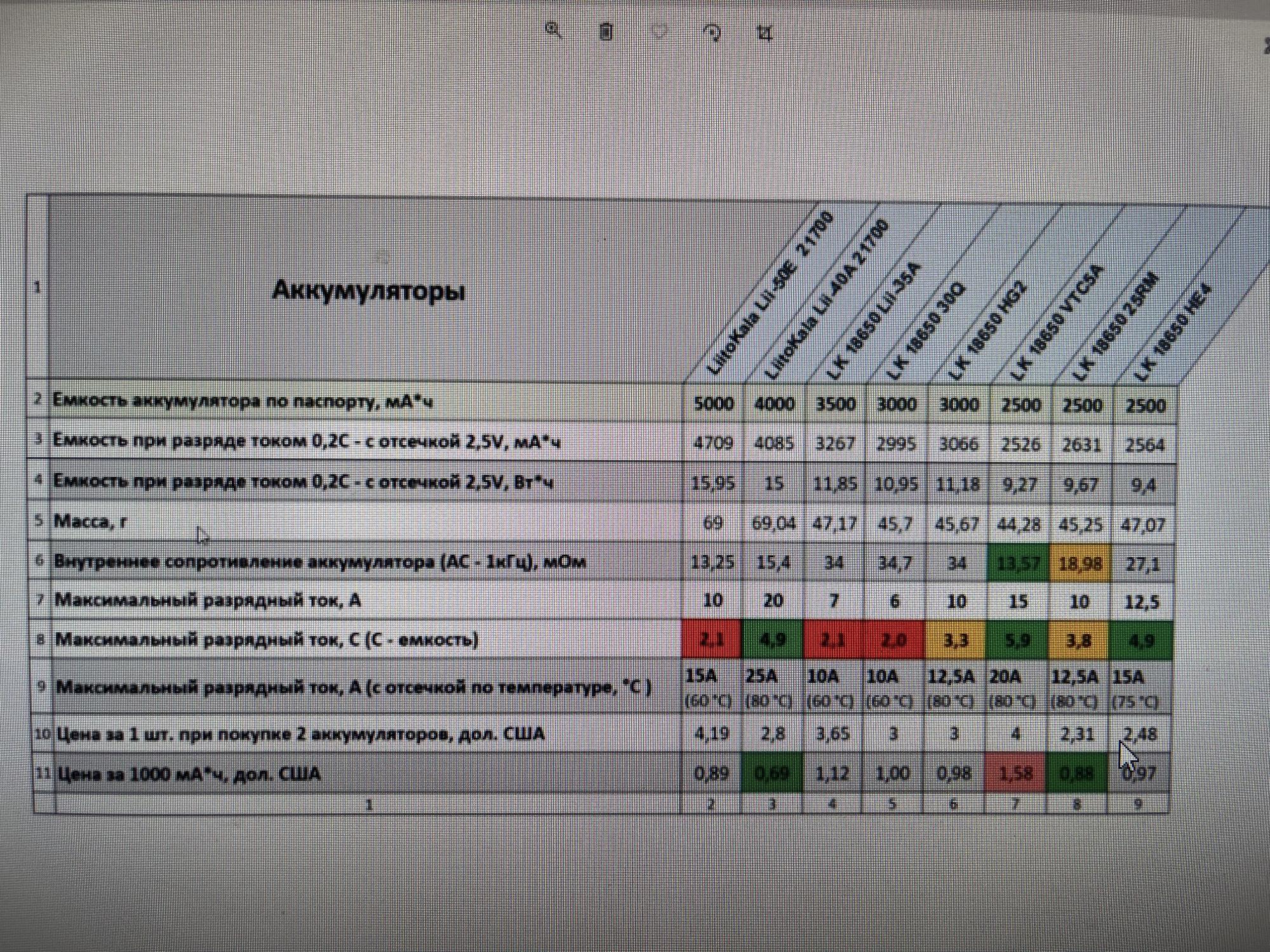

Цитата: boss001 от 15 Янв. 2023 в 16:14lii 40a21700
а чего не lii-50?
Добавлено 15 Янв. 2023 в 18:50
у высокотоковых большой саморазряд
boss001
Цитата: sdenis2017 от 15 Янв. 2023 в 18:50
а чего не lii-50?
по тестам адмирала они хуже
