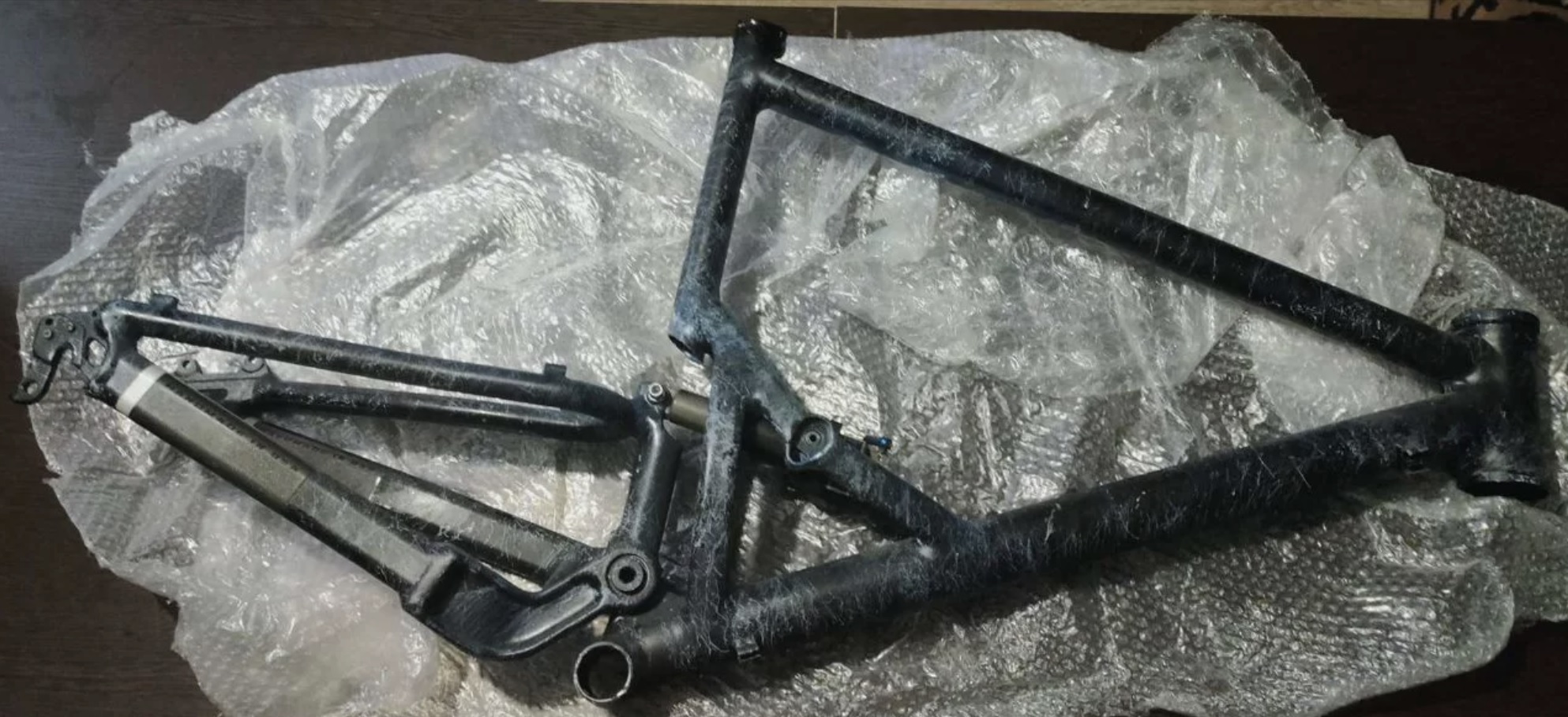

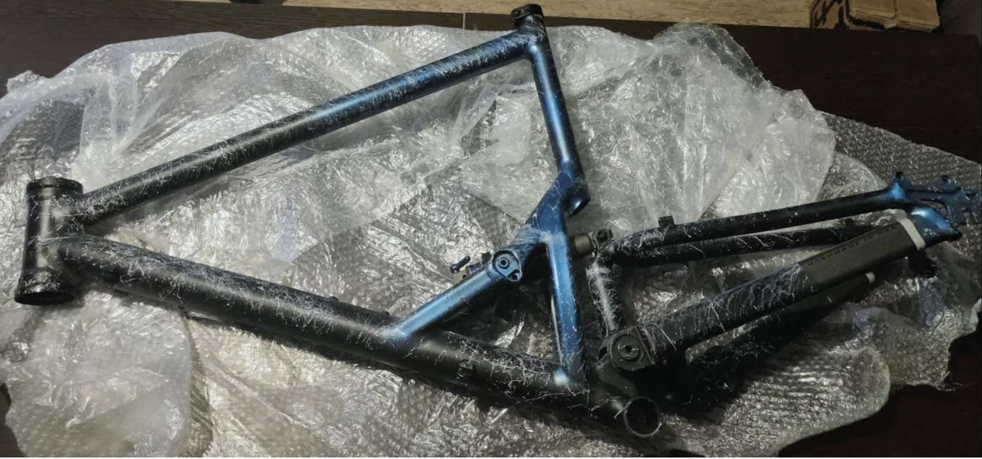

Приветствую всех !
Подскажите, пожалуйста, кто узнает что за рама.

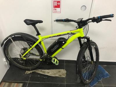

рассматриваю к покупке на замену своей жесткой норко бигфут.

Похоже на старый (до 2010 года) Cannondale Jekyll.
C 2010 раму переделали под pull shock.

мастер-архивариус ! )) спасибо !
как думаете- стоящая рама ? предлагают за 17к с аммортом. всё что на фото. меня устраивает компоновка и внутренний размер под акб.

Таки да, это старый Jekyll II (он же v2, он же gen2), 2003...2005
Главные грабли - аморт со своим, уникальным креплением. Соответственно, от его состояния сильно зависит цена. Фото сделаны так, что шток аморта вообще не видно, а осматривать его надо тщательно - в силу компоновки, без дополнительного щитка на шток с заднего колеса прилетало немало говен.
Опять же, в силу незаменяемости аморта, предпочтительный конфиг - кареточник умеренной мощности. Тем более, что стакан 1,5" позволяет поставить современные вилки с конусным штоком. Либо заморочиться и найти аутентичную Lefty старого образца с гофрой. :kidding:

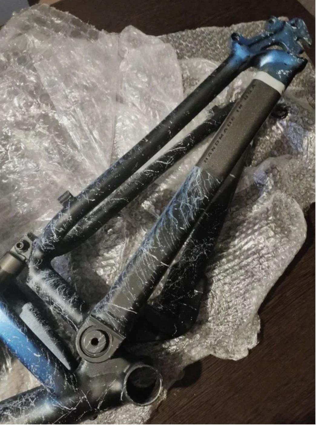

а ремки есть на него? фото скинул продавец. что скажете ?

Большая часть резинок, скорее всего, подходят от "обычных" версий, но даже на те сервис-киты давно не выпускаются и придется по всей планете в складских остатках выискивать.
Цитата: Весёлый Велосипедист от 24 Янв. 2023 в 20:34фото скинул продавец. что скажете ?
Скажу, что по фото такие вопросы не решаются. Нужно очно смотреть человеку, который в теме.
Сфотографировать так, чтобы 100% передать состояние практически нереально - я сам с этим долго мучился, делая фотки для объявлений. Свет, ракурс... все искажает. Причем бывает даже так, что кадр не скрывает существующие дефекты, а "рисует" несуществующие.
Если говорить про конкретное фото - к этой раме я бы относился с большой осторожностью: колхоз с болтом в креплении аморта говорит о том, что обслуживали как б-г на душу положит тем, что нашлось в соседнем магазине хозтоваров.
Цитата: Татос от 24 Янв. 2023 в 21:51она скорее всего карбоно-алюминиевая,
Не-а, целиковый люмений.
