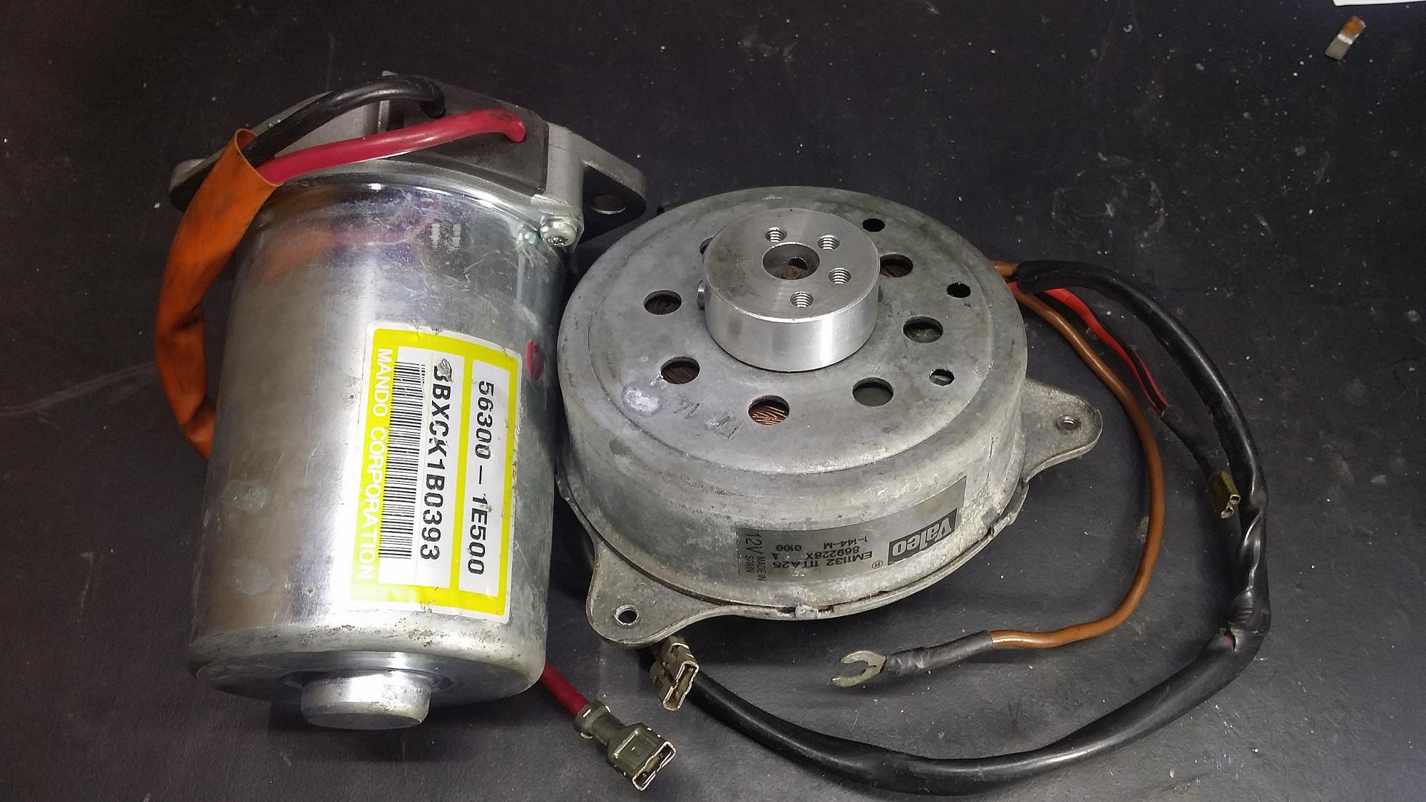

aviator79
Цитата: Nicknik от 03 Фев. 2023 в 15:56
[user]aviator79[/user], я тут поискал от ауди моторчики.
Можете пожалуйста подсказать какой из них на примерно 700 вт?
Сколько можно повторять, что начинать постройку нужно с измерения основных параметров, которые необходимо будет получить в конечном итоге от данной конструкции.   ))  Моторы от ЭУРа не слабее будут. Вот к примеру сравнительные размеры мотора от эура ДЭУ и рядом мотор вентилятора от джипа Ламборгини, который потреблял 45А при 12В. На 14В было бы как раз 700вт.
