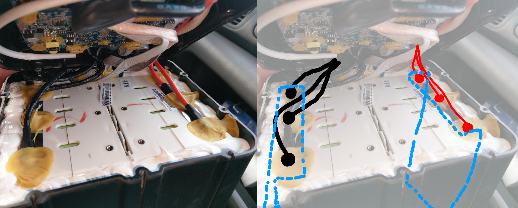

Peacexplorer
#48
Короче. Съездил и ещё раз снял крышку. Все эти шесть проводов (три красных и три чёрных), которые идут от банок к бмс - они не измеряются по отдельности. Потому что они все прикручены к одной и той же железяке, которая уходит вниз батареи. И чтобы измерить напряжение как-то по отдельности - надо выковыривать весь компаунд и вытаскивать все ячейки из корпуса.

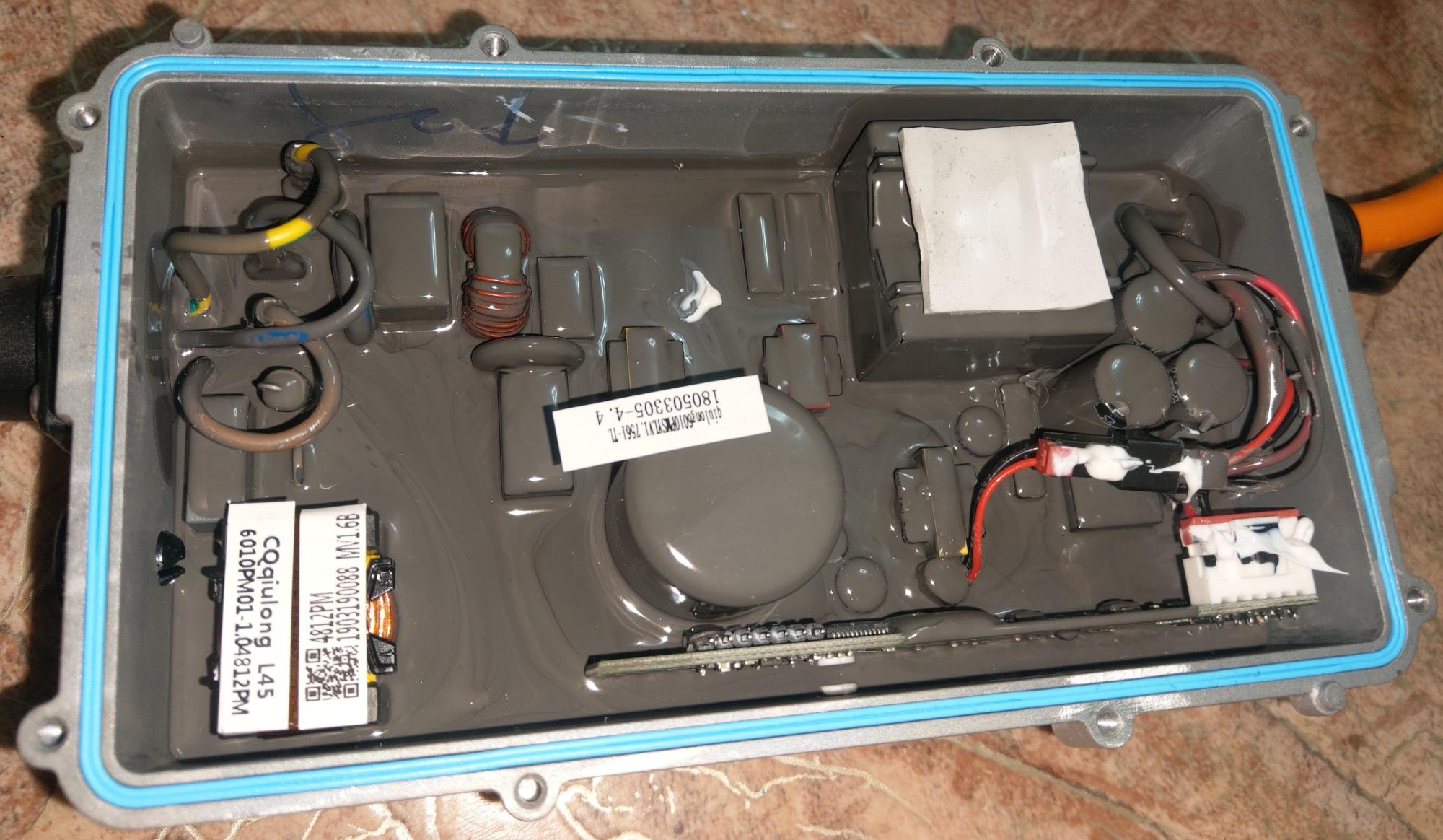

Цитата: volodiaa от 24 Фев. 2023 в 12:10Кстати в зарядке есть переменные сопротивления которые регулируют ток и напругу ! и они иногда тоже выходят из строя от простоя, подкисают от долгого бездействия (иногда достаточно их крутануть и они опять работают.)
В зарядном тоже проблематично что-то крутить, там внутри всё также залито нашим старым другом компаундом.
Ну и при подключении в розетку без потребителя (аккума) оно не выдаёт никакого напряжения.
yurgen

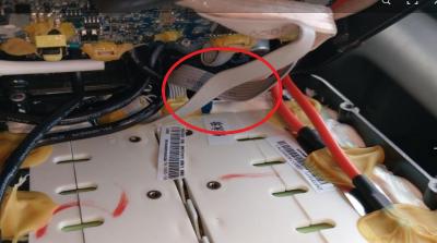

Цитата: Peacexplorer от 26 Фев. 2023 в 05:40Все эти шесть проводов (три красных и три чёрных), которые идут от банок к бмс - они не измеряются по отдельности. Потому что они все прикручены к одной и той же железяке, которая уходит вниз батареи. И чтобы измерить напряжение как-то по отдельности - надо выковыривать весь компаунд и вытаскивать все ячейки из к
причем тут провода и уходящая в низ железяка?
вам нужно подключаться к клемной колодке БМС.
Обычно его  в виде шлейфа делают.
может это?
Добавлено 26 Фев. 2023 в 10:48
зы
может всеж стоит обратиться к профи?

yurgen
Цитата: Peacexplorer от 26 Фев. 2023 в 05:40при подключении в розетку без потребителя (аккума) оно не выдаёт никакого напряжения.
да есть такие умные зарядки, они активируются только  при наличии подключенного аккума.
Обычно это делают крутые фирмы ,  "защита от дурака" , так это называется.

В -15 он не будет заряжаться, это раз. 6 проводов это явно силовые, но точно не бансировочные. Балансировочных должно быть 17 или 18 тонких штук. Очень похоже на шлейф на твоём фото.
