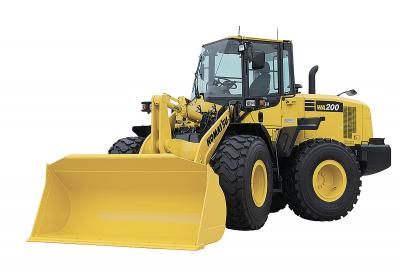

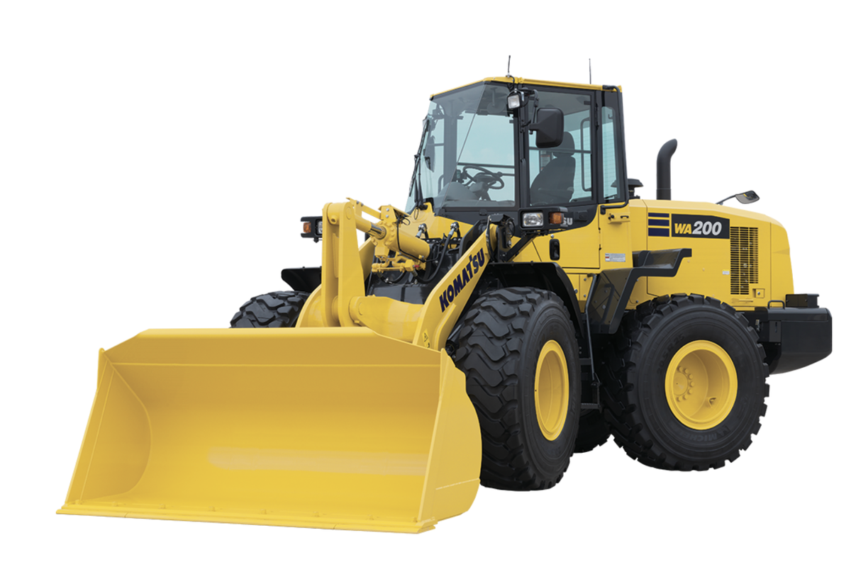

Погрузчик такой планируется ?
Технические характеристики – WA200-7 Komatsu
Производитель
Komatsu
Модель
WA200-7
Год выпуска
2017 – 2020
Вес
11.825 т
Стандартные шины
20.5 R25
Ширина ковша
2.55 м
Транспортная длина
7.09 м
Транспортная ширина
2.55 м
Высота в транспортном cостояние
3.18 м
Скорость
38 км/ч
Max. высота разгрузки
2.965 м
Радиус поворота снаружи
4.88 м
Производитель двигателя
Komatsu
Модель двигателя
SAA4D107E-2
Мощность двигателя
94 кВт
Мощность двигателя
126 л/с
Рабочий объем
4.46 л
Число оборотов при макс. крутящем моменте
2000 rpm

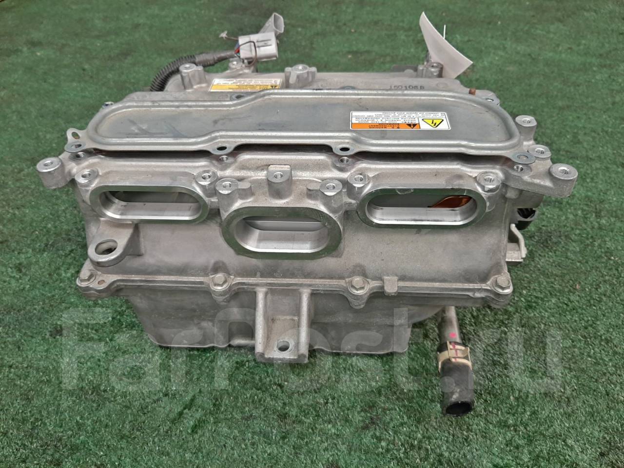

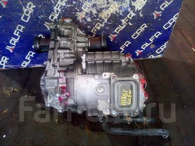

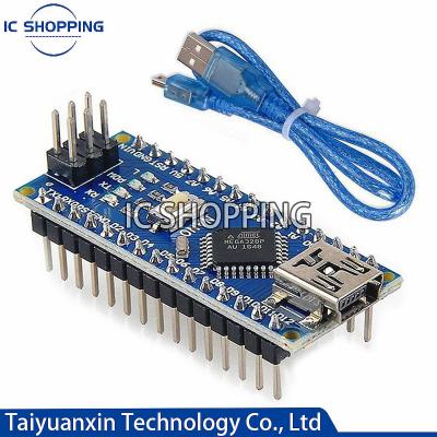

Ну тогда такой набор
Редуктор заднего моста Mitsubishi Outlander Phew 2 шт 60кВт цена во Владике от 10000р
Инвертор передний (он двухканальный) Mitsubishi Outlander Phew 1 шт цена во Владике от 3000р
Ардуино Нано https://aliexpress.ru/item/1005004338061731.html?sku_id=12000028812005732&spm=a2g2w.productlist.search_results.0.19154aa6hd7AXI

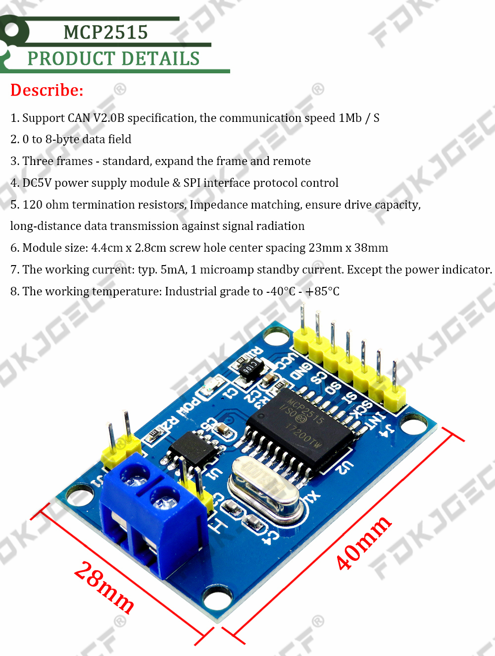

Кан модуль Ардуино https://aliexpress.ru/item/1005003182885461.html?sku_id=12000024543102398&spm=a2g2w.productlist.search_results.20.669d4aa6LUikIY

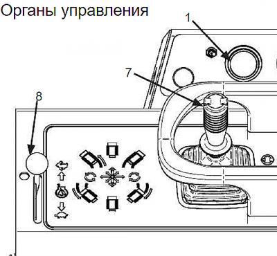

Джойстик https://aliexpress.ru/item/32851202122.html?spm=a2g2w.detail.pers_rcmd.16.6982608cvoWz2y&_evo_buckets=165609,165598,194275&sku_id=65245373257&gps-id=pcDetailBottomMoreOtherSeller&scm=1007.34525.325667.0&scm_id=1007.34525.325667.0&scm-url=1007.34525.325667.0&pvid=88c88395-0f59-4908-8d6d-22001f9392f1&_t=gps-id:pcDetailBottomMoreOtherSeller,scm-url:1007.34525.325667.0,pvid:88c88395-0f59-4908-8d6d-22001f9392f1,tpp_buckets:24525%230%23325667%2345_21387%230%23233228%238_21387%2314365%23455265%23554_21387%239507%23434558%233_4452%230%23226710%230_4452%233474%2315675%23249_4452%234862%2324463%23291_4452%233098%239599%23576_4452%235105%2323438%23314_4452%233564%2316062%23265&ru_algo_pv_id=88c88395-0f59-4908-8d6d-22001f9392f1&scenario=pcDetailBottomMoreOtherSeller&tpp_rcmd_bucket_id=325667&traffic_source=recommendation
Аккумуляторы свинец 12в 100 а/ч 20 шт от 100т.р.
Написать программу для ардуино и все поедет.
Бюджет вместе с аккумуляторами около 150 т.р. с учетом доставки .

Управление гидромоторами как в танке. Двумя джойстиками. Проще некуда.

В данном случае преобразование механической энергии от электродвигателя в гидравлику, а потом обратно не прибавит надёжности и экономичности. Инвертор от оутлендера прекрасно управляется по кан шине, просто запросом момента. Довольно простая программа на Ардуино или подобном процессоре преобразует положение джойстика в сообщения кан шины.
midway
Цитата: Владимир Р от 19 Фев. 2023 в 04:46ООО! Тоже интересное предложение. Тем набором, который Вы описали можно будет  реализовать управление  раздельной работой двух двигателей по бортам? Если да, то запрошу у Вас ч-з. личку разрешение на телефонную связь.
Из минусов вижу быстрый расход емкости батареи(гусеница потребляет больше энергии, чем колесо). Когда ДВС на борту это исключено.
Управление будет раздельное каждым бортом, даже на одном джойстике, при отклонении в стороны гусеницы будут вращаться в разные стороны.
Про гусеницы я писал ранее , что энергопотребление будет выше чем на колесах.
