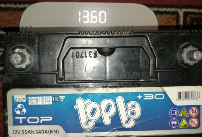

Всем привет!
Акум покупался 08,17г. с НРЦ 12,6 в эксплуатации с 11,17г. перед установкой делался КТЦ до 12В, разряжал лампами 21Вт +10Вт (амперметр китайской цешки показывал примерно 1,8А +0,6А) насколько помню 9,5часов разряд длился , и слилось в районе 22-24Ач. не знаю почему но эти топлы у меня их 2шт. (еще одна январь 20г) до 12В сливают менее 50%. Далее Заряжался кедром током  4а и добивался малым током 0,2-0,3А.
Далее практически 3  зимы без обслуживания.  в  ноябре 2019 подлил по 6мл воды и чуток кедром до 14,8 В 4А подзарядил, что бестолково в принципе, снимал в основном ради подилить воды, но было много езды 96ткм по Москве и примкадью по пробкам. часто 3-4ч в день. зимой акум был оставлен с включенными фарами на 2,5-3ч, но сам завел авто.  поэтому...
май 2020г. долил по 25-35мл воды в банку,(теперь я знаю по 75ке которая мало ездит, что уровень примерно по иглу от шприца) разрядил до 12В показалось емкость маленькая ...и немного подзарядил малым током, зарядное кедр подключал через лампу Н4 55/60Вт последовательно обе нити , пока одна нить не перестала накалятся , а напряжение подскакивало до 15,9В. ( ну как мог)  :-)

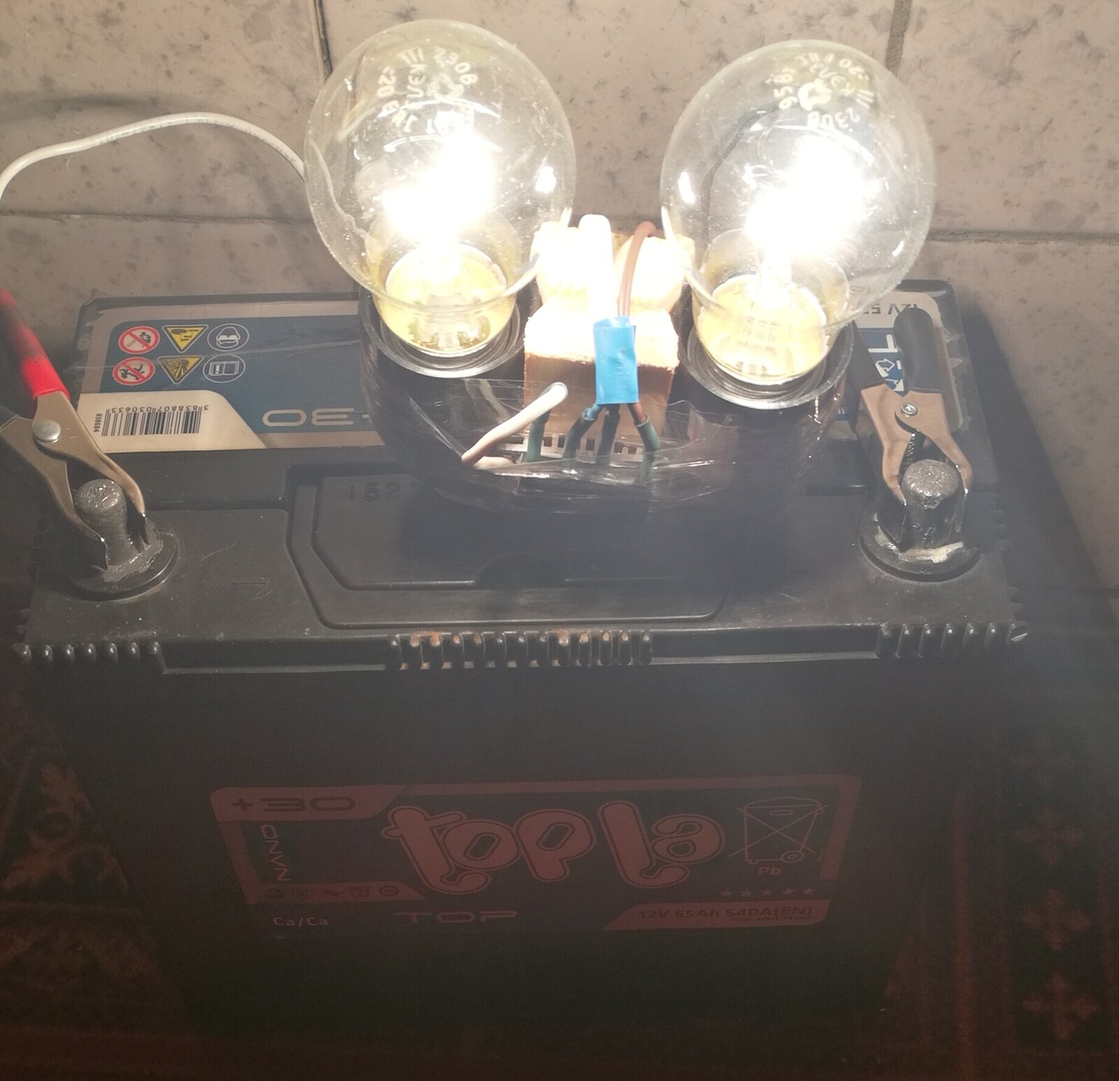

Далее я как мог имитировал метод Бранимира и зарядил малым током кедром в режиме цикл опять через лампу Н4.
   Далее я сделал приблубу из диодного моста и лампочек и иногда устранял разбаланс малым током., и заряжая по методу Бранимира свои 3 топлы.
Кстати что нравится в зарядке лампочками, то что они немного подогревают АКб до 30-32гр , и по моему это положительно влияет на десульфатацию.
сейчас лампочек 3шт., что позволяет в комбинации 40+95+95Вт загонять напряжение на кальцие до 16,1-16,3В  и немного перемешивать, при необходимости.

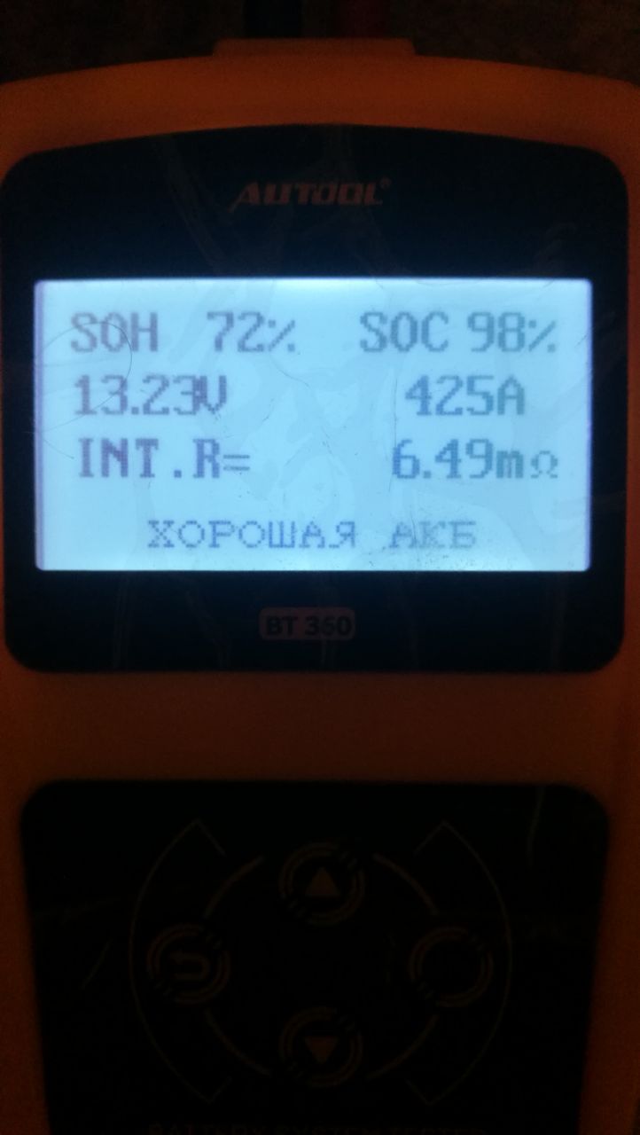

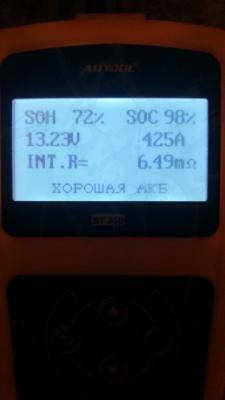

В общем в очередной раз я его "отбарнимирил" и поставил на авто. 31 декабря!  ВТ360 показывал токи на нем 420-430А в зависимости от температуры и пузырьков)
неделю он стоял на сигналке, как раз ударили морозы и 6 января 2023г я решил завести авто при температуре -22, чтоакум легко сделал немного удивив меня своим 6 летним состоянием. Ток он понятно зарядный после пускка при такой температуре не брал, и пока я отгрызал замерзший капот после недельного простоя клещи показали всего 0,6А . А гидрометцентр обещал на завтра -24! Ну и отлично подумал я проверим! ...на следующий день акум опять спокойно завел авто! ...что меня очень порадовало! было ощущение что у меня под капотом не 6 летний акум а вполне свежий! ...
далее машина еще простояла неделю, сын забрал ее поездив буквально около часа, и поставил у дома уехав в командировку на пару дней, которые переросли в 10 дней! ...понимая что акум практически месяц стоит на сигналке я думал что нужно будет прикуривать авто, но сын сказал что машина завелась с сигналки, чему я сильно удивился! Опять Топла удивила! раньше я думал что акум в возрасте 3лет это полутруп, а тут 6 лет и так здраво себя чувствует!  поездив месяц на машине он вполне смог зарядится даже при минусовых температурах, сейчас немного в него влил малыми токами и буфером!
ВТ360 показывает ток  EN=425А что считают для его возраста просто прекрасным показателем!

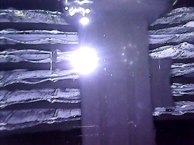

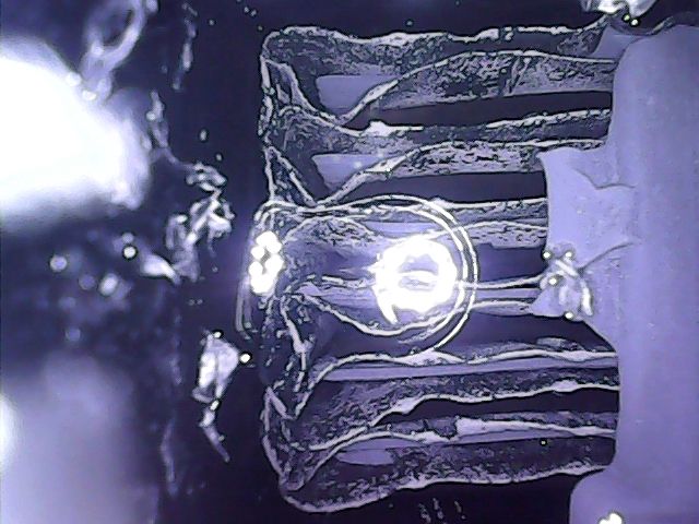

добавлю фото пластин , он у меня просверленный весь)
пластины положительные показались достаточно толстыми, по крайней мере есть у нас АС/ДС так там конечно как промокашки в сравнении, но  где то видел видео одного блогера по акумам(наверняка спецы знают) там он замерял толщину у Акома ЕФБ(по моему) так в районе 1 мм , что меня удивило сильно, вот думаю тонкая пластина к вибрации более восприимчива, понимаю что она армирована у ЕФБ но как то сомнительно надолго ли это. Жаль что блогеры редко нам реальную картину показывают как честный аккумуляторщик, а загружают головы  только пусковыми токами да емкостью, а кому то наверное и ресурс и толщина пластин инетресна.
кстати у обих акумов 55ток почему то плотность около 1,265-1,27...воды не должен сильно перелить, акумы с разницей 3 года(который моложе чуть легче правда)
наводит на мысль что низкая плотность  залог здоровья  )
хотя у 75ки такой же плотность 1,29, но и пластины такими чистыми я сделать не смог как ни старался малыми токами и буфером! Хотя она тоже в порядке! )

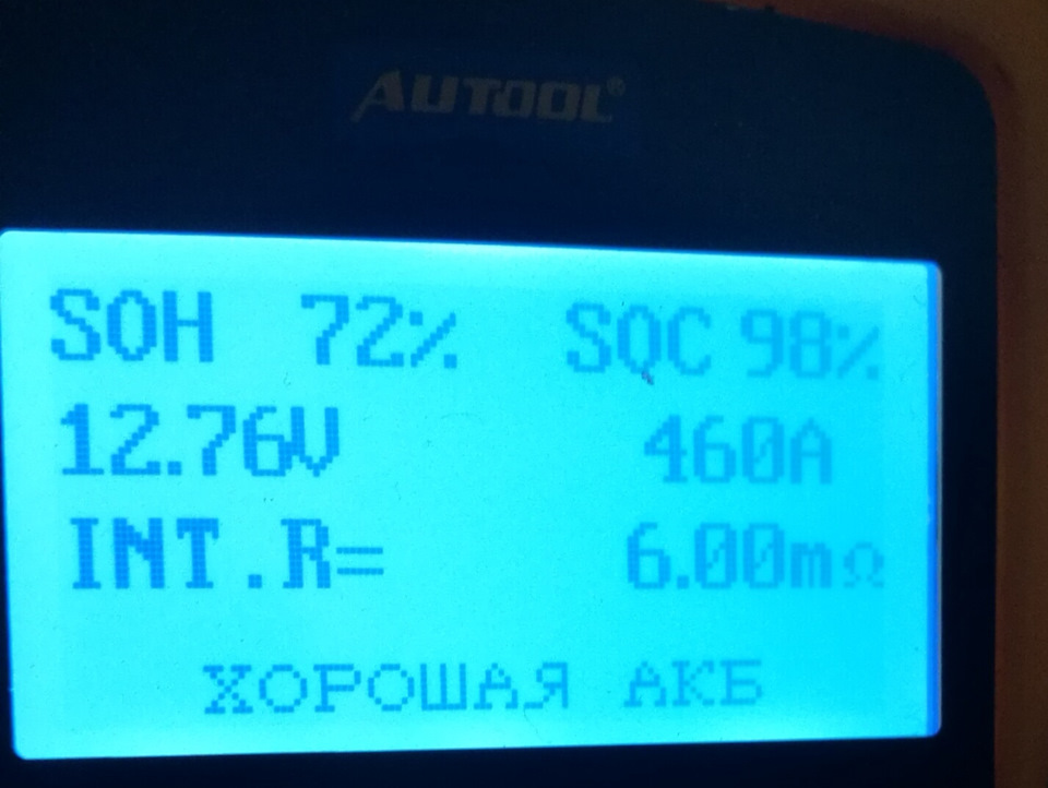

Vitek74
Акуму пошел 9 год, токи показывает ЕН=380А, саморазряд крайне низкий недавно простоял  3 месяца, и практически не разрядился...потерял в НРЦ всего 0,02-0,04max В, что удивило...Ездили краний год очень редко на авто. Акумов два.
  Второй акум такойже января 2020г, недавно простоял на сигналке долго до 11,48В(у молодого водилы с развитым чувством пох...ма, Аком у него года не прожил), думал что он засульфатировался жестко т.к. стоял 3 месяца в полуразряженном редко заводился и щас совсем разрядился, поставил на заряд малым током 1А, так он принял 40Ач, чему я был сильно удивлен...потому как регулярные разряды у него случались в 2024году, но он емкость не потерял.Токи он показывает ЕН=420-430А. Топла пока не разочаровывает...
