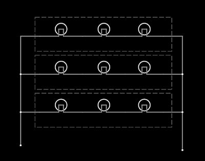

Цитата: С@ня от 30 Апр. 2023 в 17:18Надеюсь лампы спаял правильно?
неправильно.
вот как надо спаять лампы

Цитата: Blik86 от 30 Апр. 2023 в 19:18Нижний и верхний ряд неправильно
Доброго времени суток всем. Большое спасибо что поправили, понял свою ошибку, переделаю надеюсь на правильный вариант.

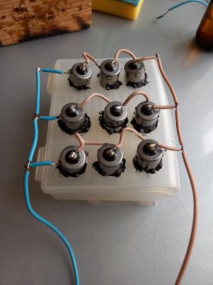

Вот так наверное правильно?
По поводу пластмассы, не знаю из чего она но коробка лежала на работающем генераторе всю ночь, рукой не дотронуться но не повело и не расплавилась, поэтому и решил в нее лампочки засунуть. Спасибо обращу внимание.

Цитата: С@ня от 01 Май 2023 в 12:36Вот так наверное правильно?
да это правильно.
Цитата: С@ня от 01 Май 2023 в 12:36По поводу пластмассы, не знаю из чего она но коробка лежала на работающем генераторе всю ночь, рукой не дотронуться но не повело и не расплавилась, поэтому и решил в нее лампочки засунуть.
тогда перед включкением раскрой коробку что бы лампочки вверх колбой смотрели.

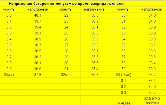

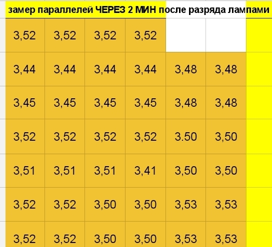

Теперь по поводу разряда - при разрядке желательно подключить вольтметр к батарее на постоянку и записывать каждую минуту - пять его показания.
Причем часто измерять надо в начале, при напряжении АКБ 42 - 39 вольт и в конце, при напряжении 34 Вольт и ниже.
Тут главное вовремя успеть записать напряжение отключения АКБ БМС. ну и общее время свечения ламп.
то есть точно знать напряжение АКБ , при котором БМС сработало.
что бы потом замерить напряжение отскока и понять насколько батарейка изношена.
ну а после отключения АКБ БМС нужно подождать не менее 10 минут и замерить напряжение каждой банки- это и будет напряжением отскока по которому узнаем состояние элементов АКБ

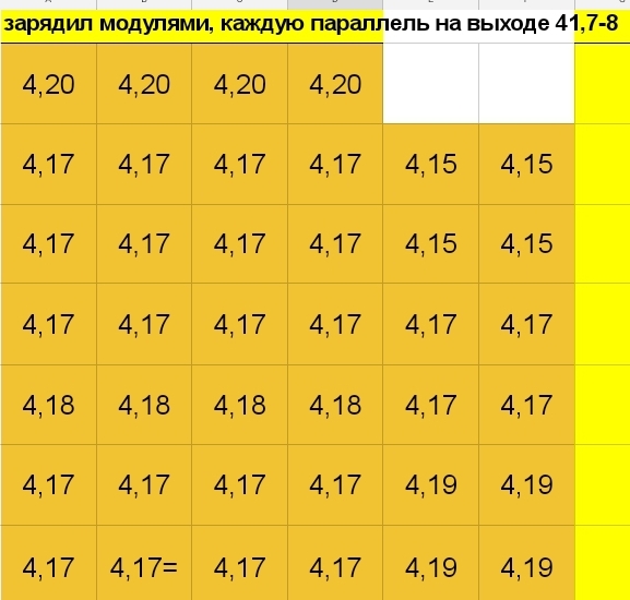

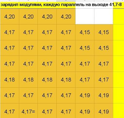

Всем доброго времени суток.  Ну вот продолжение. Зарядил я модулями tp4056  каждую параллель, так как зарядки было всего три , то приходилось переставлять и пока следующие заряжались, предыдущие просаживались на сотые доли. Самое высокое напряжение сразу после отсоединения модуля на паре параллелей, было 4.22, самое низкое 4.18. На выходе с батареи перед подсоеденении лампочек, напряжение было 41.7-41.8.
На картинке изобразил напряжение на параллелях в момент до подключения лампочек.

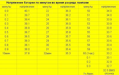

Как подсоединил лампочки и мультиметр на выход с батареи, напряжение с  41.7 опустилось моментально 40.1 (на нулевой минуте), дальше как менялось на фото, bms дало отсечку на 32.5, по времени 1час 4 мин..
Как лампы погасли, в течении 2х минут померил напряжение на параллелях фото ниже

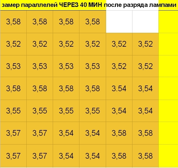

Через 40 минут еще раз померил параллели фото ниже
Сейчас стоит на своей зарядке, за 3ч15мин напряжение поднялось до 42.0-42.1, лампа на зарядке красная и зарядка горячая. Вот не знаю отключить самостоятельно или ждать когда лампа потухнет.
Ну и как всегда жду ваших советов и мнений. Спасибо!
