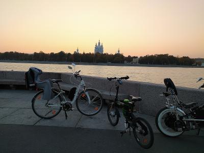

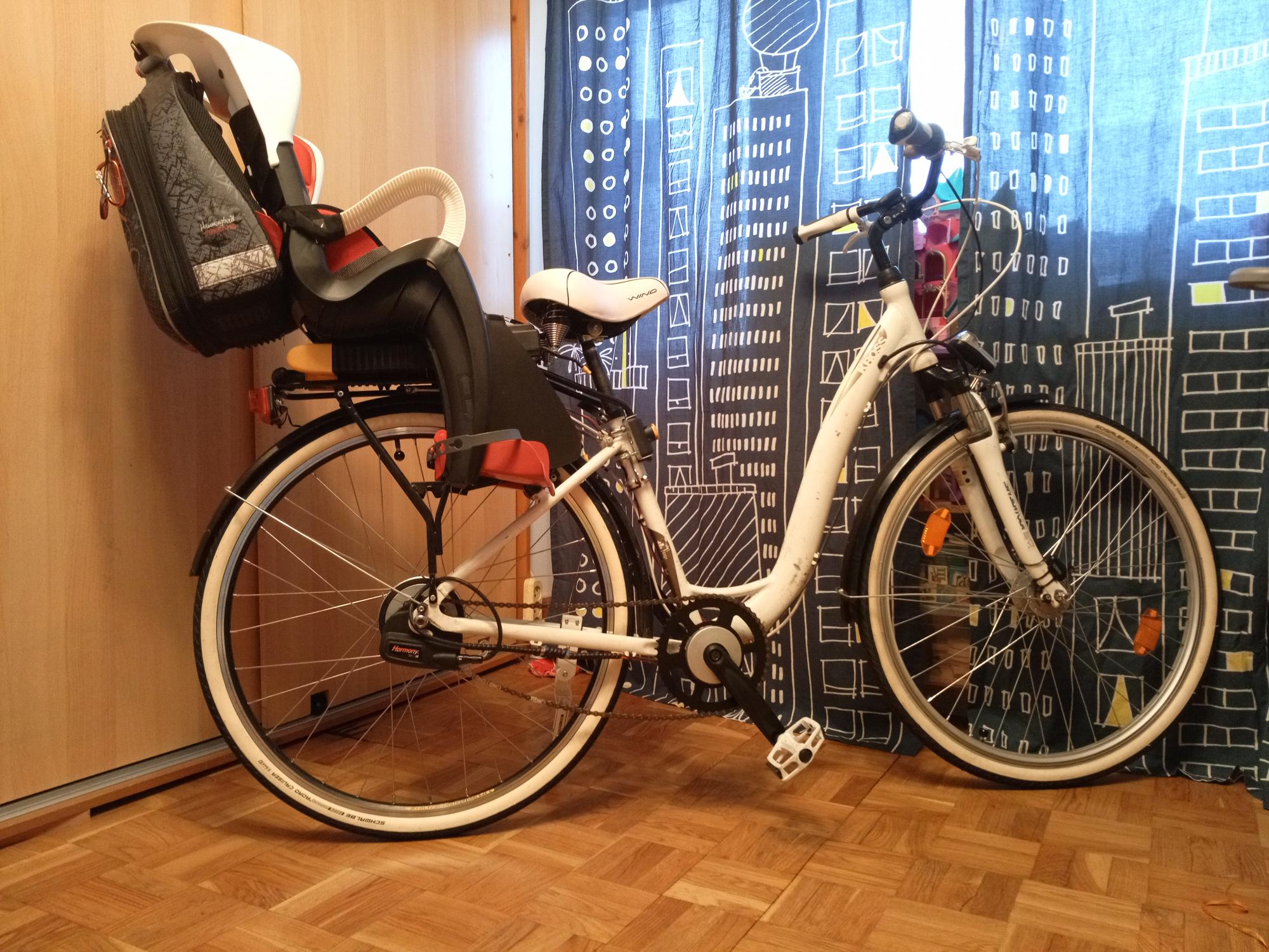

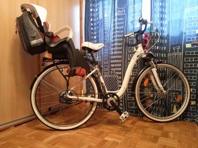

Можно, конечно. Вот так, например:
Первый снимок: белый  CityCross с открытой рамой и кареточным мотором Tongsheng 500Вт.
Второй снимок: тот же велик в процессе модернизации. Поставлен вариатор с автоматическим переключением, заменено детское кресло +  всякие мелочи. Моторчик временно снят. Стоять будет кареточный Bafang 500Вт.
Я к чему всё это. Вполне возможно сделать прогулочный велик на электротяге, с детским креслом и нормально кататься с ребёнком до 4 лет.
В вашем варианте это сделать будет даже проще, т.к. кресло уже на месте. Остаётся только моторчик воткнуть и аккумулятор на багажник, например.

Guto
Цитата: Sole от 11 Апр. 2023 в 10:46Здорово. А то что батарея под креслом детским это ничего? Я боюсь, что на кочках например, кресло будет стучать о батарею. Не знаю на сколько это страшно, для батареи:). Скажите пожалуйста, почему выбрали центральный мотор? И еще как с обслуживанием, какие ТО нужно делать для него:)?
Если кресло на раме, то батарея на багажнике стучать о кресло не будет. Если кресло над багажником, а батарея НА багажнике, то или прокладка батарея\кресло, или их стянуть ремешком, или батарея в треугольник рамы. Как вариант - купить специальный "двухэтажный" багажник.
Центральный мотор может использовать  возможности трансмиссии. При пробегах 15-20 км, летней эксплуатации и скоростях 15-20 км\ч, обслуживать кареточник Вам скорее всего не придётся вовсе. Может лет через 5 открыть смазку проверить и, пожалуй всё.
