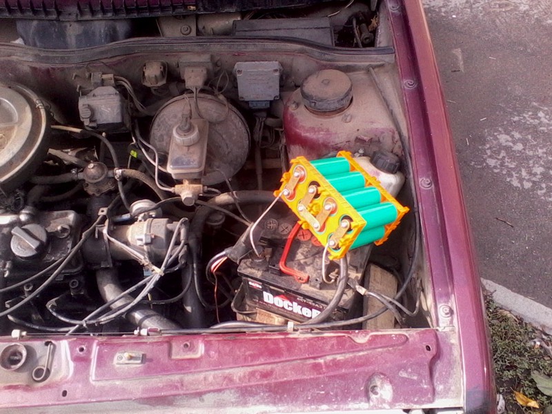

RommT
Сел свинцовый аккумулятор, решил попробовать завестись с лифера. Соединил 8 зелёных цилиндров в 4х2, подключил тонким проводом и завёлся. Никогда даже на самом новом свинце стартер так бешено не крутил! Ну и зачем получается он нужен тогда? То что зимой разбегаются ячейки не страшно, можно ведь аккумулятор в салоне разместить и термоизолировать, а на ночь домой уносить, тем более что весит он мало и места занимает немного. Аккумулятор ведь по сути дела нужен только чтобы завести машину, а заведённая она полностью может работать на генераторе. Пару электролитов больших повесить в сеть только чтобы свет не мерцал на холостых оборотах и всё. А в салон вывести ХТ90 разъём для заводки.
