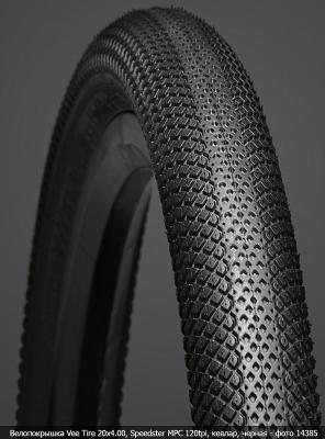

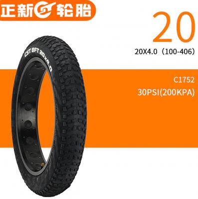

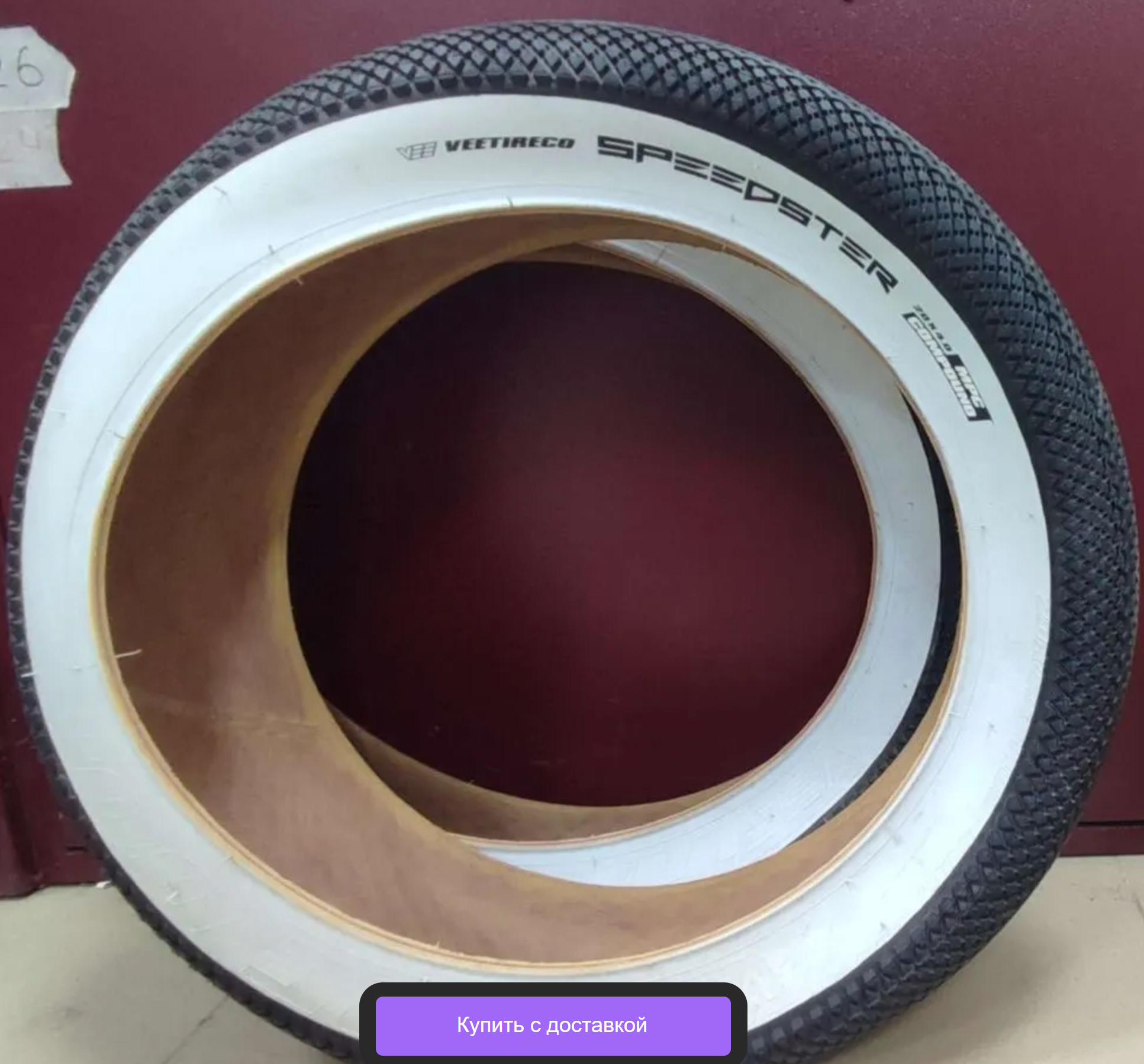

Муки выбора покрышек для фэтбайка 20х4.00", при отсутствии предложений!

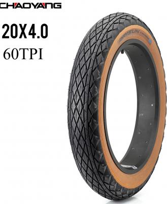

Давеча я задавался вопросом о том как бы поставить себе покрыху от мотоцикла, но поскольку обода у меня литье, ролучается что ни как  :~-(
Логично что опять вернулся к попытке выбрать какие ни будь хорошие покрыхи, дак и тут засада ...
Вот что мне удалось нарыть за последнюю неделю  :run:
1. Найдена тут https://arvesmarket.ru/products/b316135?tab=tabOptions

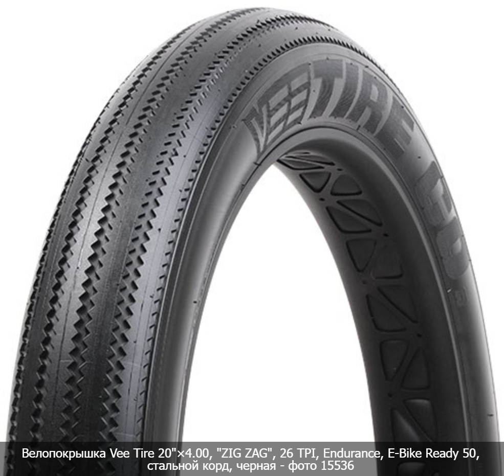

2. Найдена там же https://arvesmarket.ru/products/velopokryshka-vee-tire-20-4-00-zig-zag-26-tpi-endurance-e-bike-ready-50-stalnoi-kord-chernaya?tab=tabDescription

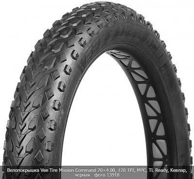

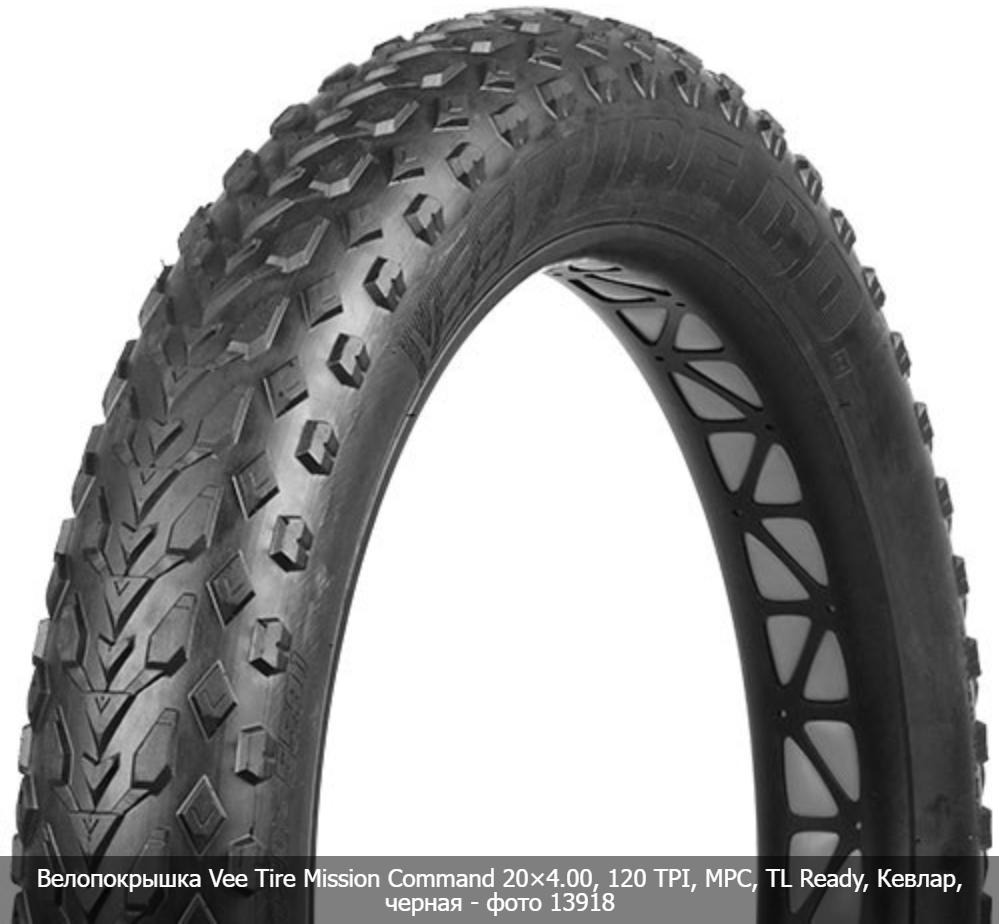

3. То же от туда https://arvesmarket.ru/products/velopokryshka-vee-tire-20-4-00-mission-command-120-tpi-mpc-tl-ready-kevlar-chernaya?tab=tabOptions
4. Эту уже на АВИТО https://www.avito.ru/moskva/velosipedy/pokryshka_dlya_fetbayka_3052938386?slocation=107620

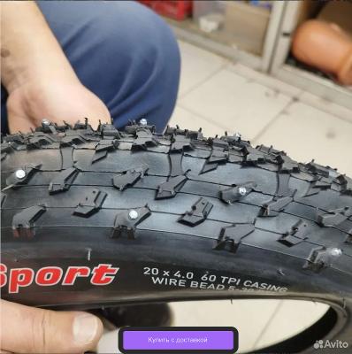

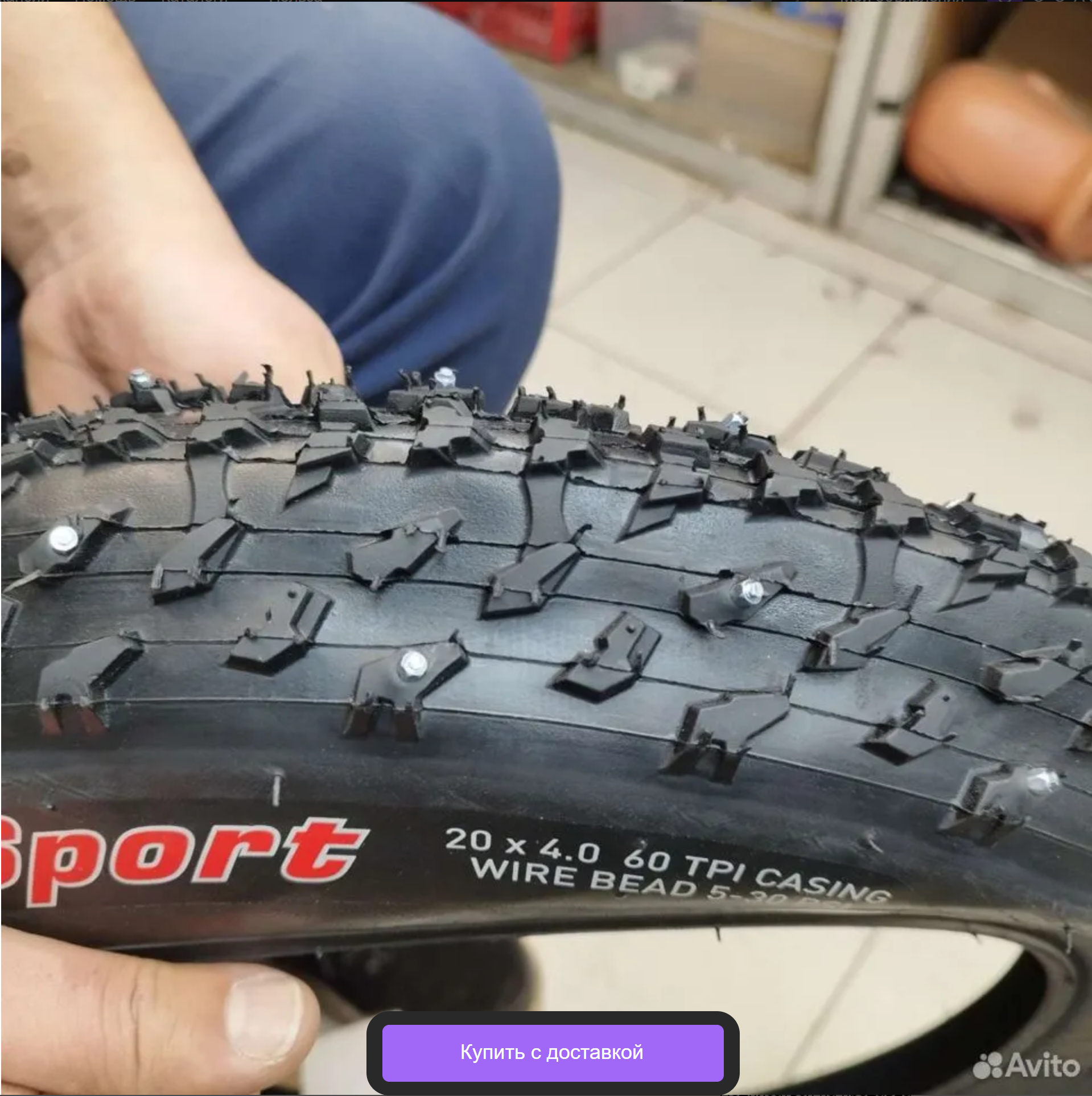

5. Впервые вообще увидел шипованную резину такого типоразмера (есть подозрение, что сами где то в сарае позаворачивали шипов), то же с АВИТО https://www.avito.ru/moskva/velosipedy/velopokryshka_na_fetbayk_20x4.0_244.0_264.0_1564561578

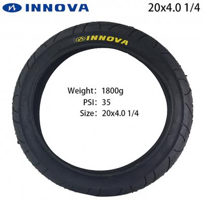

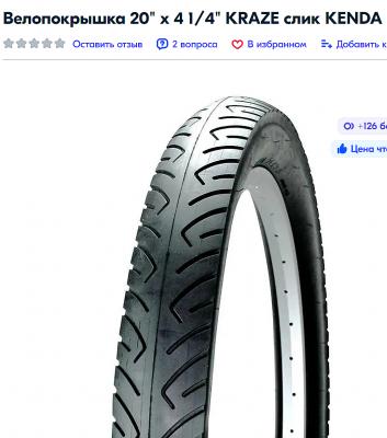

6. Эта с Озона https://www.ozon.ru/product/velopokryshka-20-h-4-1-4-kraze-slik-kenda-201844390/?avtc=1&avte=2&avts=1686561365&sh=h_9tLuSVxg
7. С Алика https://aliexpress.ru/item/1005004824741704.html?spm=a2g2w.detail.pers_rcmd.11.30ee16690fiD3C&ru_algo_pv_id=a64c867e-aa73-4d60-9d9b-f61b493f0cef&scenario=pcDetailBottomMoreOtherSeller&sku_id=12000030626240982&tpp_rcmd_bucket_id=288670&traffic_source=recommendation
8. Судя по отзывам, тяжелая, низкая, дубовая ... https://aliexpress.ru/item/1005004532031755.html?spm=a2g2w.favourites.mywishlist.200.4ca44aa6PeV30O&_ga=2.74087122.1571341313.1686449452-663051678.1642178585&sku_id=12000029496782658
9. Что бы оставлять красивые следы на песке, прям из форсажа :) https://aliexpress.ru/item/1005005513176980.html?spm=a2g2w.favourites.mywishlist.188.4ca44aa6PeV30O&_ga=2.74087122.1571341313.1686449452-663051678.1642178585&sku_id=12000033369602737
10. Ну и наконец самая распространенная покрышка с разными названиями производителей явно делающейся на одной фабрике, ибо рисунок протектора толщина, 30PCI, 1,4bar и др. и пр., кстати именно в этом магазине есть на выбор схожие по виду с верхних рисунков https://aliexpress.ru/item/1005005011559516.html?spm=a2g2w.favourites.mywishlist.35.4ca44aa6PeV30O&_ga=2.74087122.1571341313.1686449452-663051678.1642178585&sku_id=12000031339802322
Может кому пригодится эта инфа. Я буду первую брать скорее всего.
Если кто знает где еще можно прикупить какчественную резину, дайте ссылку.
Шваблы 20х4 не бывает, проверял, а жаль  :~-(

Цитата: Stanislavchik от 13 Июнь 2023 в 21:00Для каких условий и целей требуется покрыха?
Для езды по городу (асфальт, легкая пересечёнка). Хотелось бы по толще и по жёстче!
Електровелосипездист :)

Stanislavchik
[user]Зуев Виктор[/user], использую в городе weetire speedster, катаю до 80 км. ч., полёт нормальный, до того катал на Kenda kraze.  Обе колется. Обе не пробиваются об бордюр при достаточном давлении. Спидстер очень лёгкий, тихий и экономный. Но в дождь на грязи и песке могут быть проблемы с зацепом.
Внедорожная резина в городе - ересь как по мне, шумит, повышенный расход.

Зуев Виктор
Цитата: Stanislavchik от 14 Июнь 2023 в 14:03Зуев Виктор, использую в городе weetire speedster, катаю до 80 км. ч., полёт нормальный, до того катал на Kenda kraze.  Обе колется. Обе не пробиваются об бордюр при достаточном давлении. Спидстер очень лёгкий, тихий и экономный. Но в дождь на грязи и песке могут быть проблемы с зацепом.
Хоть один адекватный ответ! :wow:
Как вам опыт эксплуатации Kenda Kraze? А то что то её чмырят сильно! :facepalm:
Я вот тоже на Витайре выбор остановил, но пока не решился покупать  :ah:
А внедорожная реально раздражает, зимой понятно она нужна, но на остальные три сезона ищу потише и менее прокольную :)

Stanislavchik
Цитата: Зуев Виктор от 15 Июнь 2023 в 13:56Как вам опыт эксплуатации Kenda Kraze?
Я её покупал в растабайке вместе с ободом, и уже тогда её хаяли. Катал я её недолго, не нравится плоский профиль протектора и угловатый переход в боковины. Это чувствуется в поворотах. Также не нравится низкая высота, по сравнению с другими покрыхами, в общем случае хромает эстетика. В остальном особых недостатков не заметил, если понимать, что это слик.
