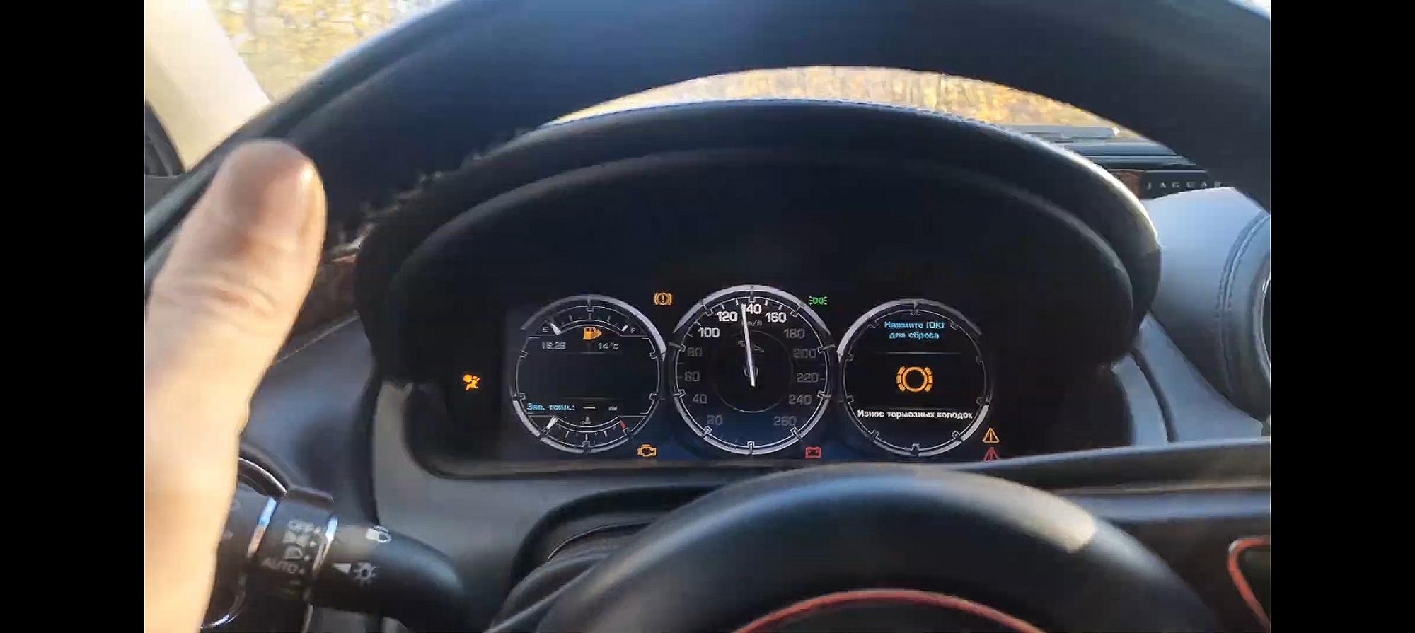

Тем кому лень всё смотреть и искать спидометр:
И это не было максималкой. Яга кстати на своих 10 модулях с болта до 400 км пробега имеет!

Цитата: YTW200 от 02 Июль 2023 в 18:28смотри приборы снятые примотанной мобилой.
Это лифовский мотор под управлением моего контроллера.
Зная мощность можешь сам посчитать крутящий момент и прочие интересуюшие.
