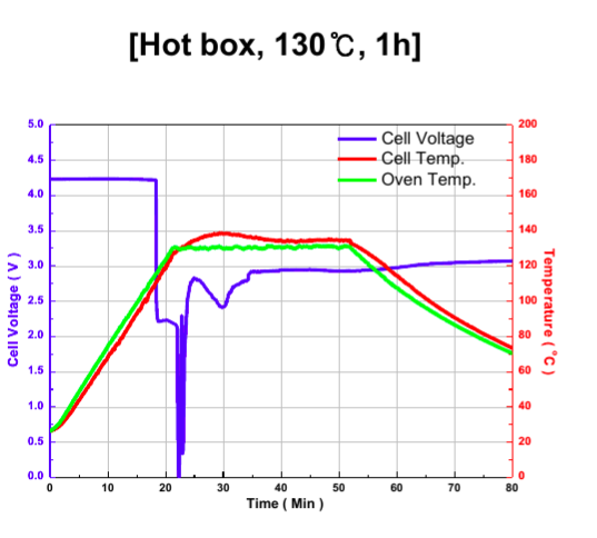

Ну LG для своих HG2 говорит что пребывание 20 минут в тепле приводит к полной порче акб.
у той же литокалы при 75 градусах "стреляют" клапана
так что не имею понятия как там на электротранспорте ездят.
