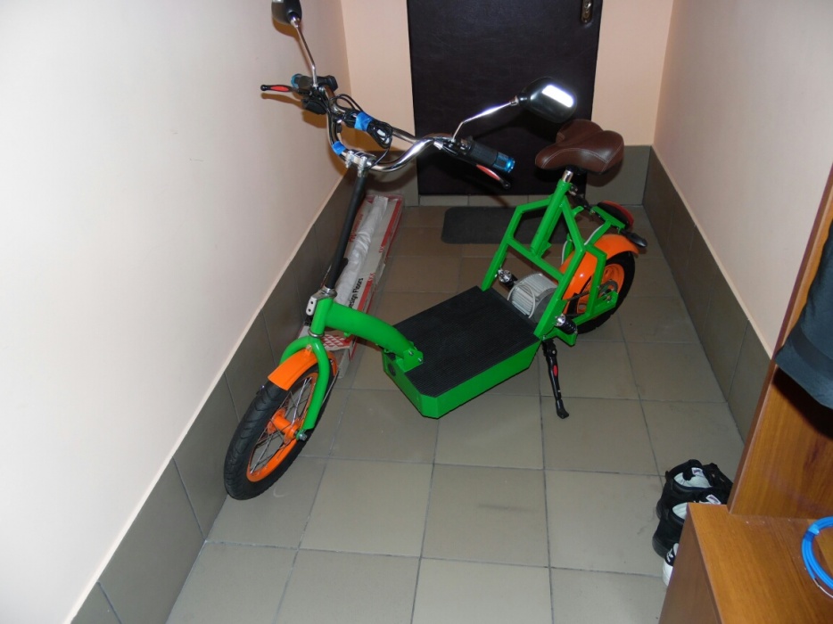

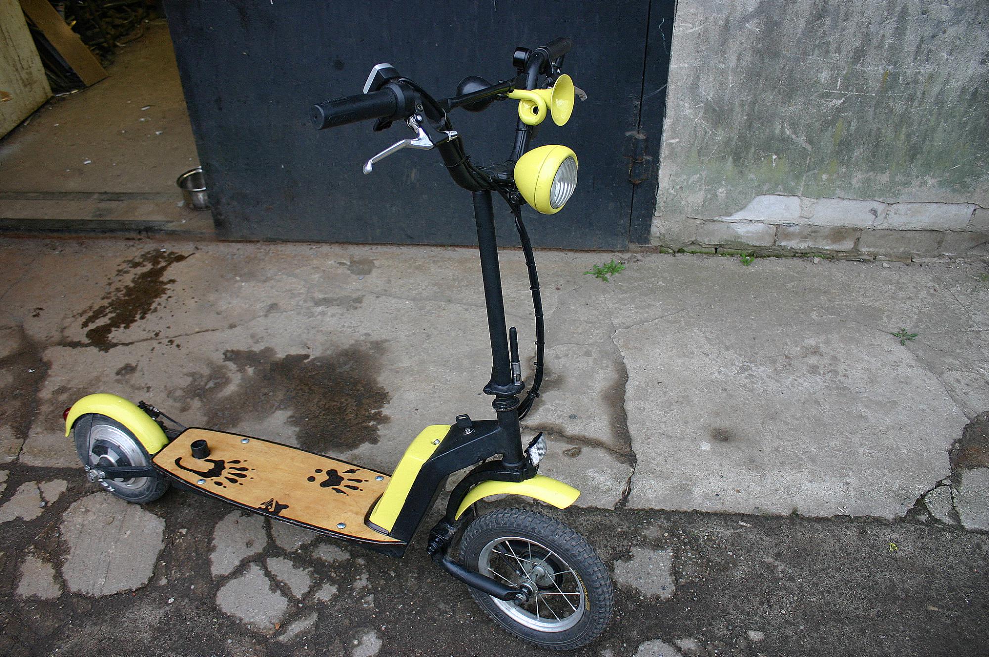

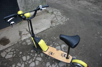

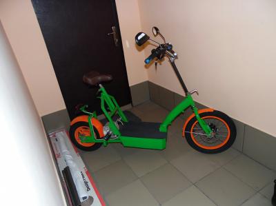

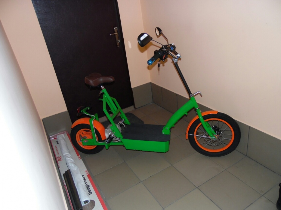

Вот выкладываю фото своей самоделки. Е-нот, двухподвес на полиуретане.
gera_serg
И что, это зеркальце конкретно видна опасность сзади-слева? Оно же под рукой...
Какие ТТХ и почему "енот" ???
Иван Сусанин
[user]gera_serg[/user],По зеркалу- езжу стоя- такой вариант лучше всего, оно ещё и панорамное. "Е-нот" потому что "Е-нот". Шустрый и пронырливый.
ТТХ- Очень тяговое МК, 350 честных ватт, 10", скорость около 25км\ч, точно не замерял, пробег тоже. 10а\ч 48в батарея. Вес 20 кг.
gera_serg
Батарея под желтой крышкой? И контроллер там поместился?

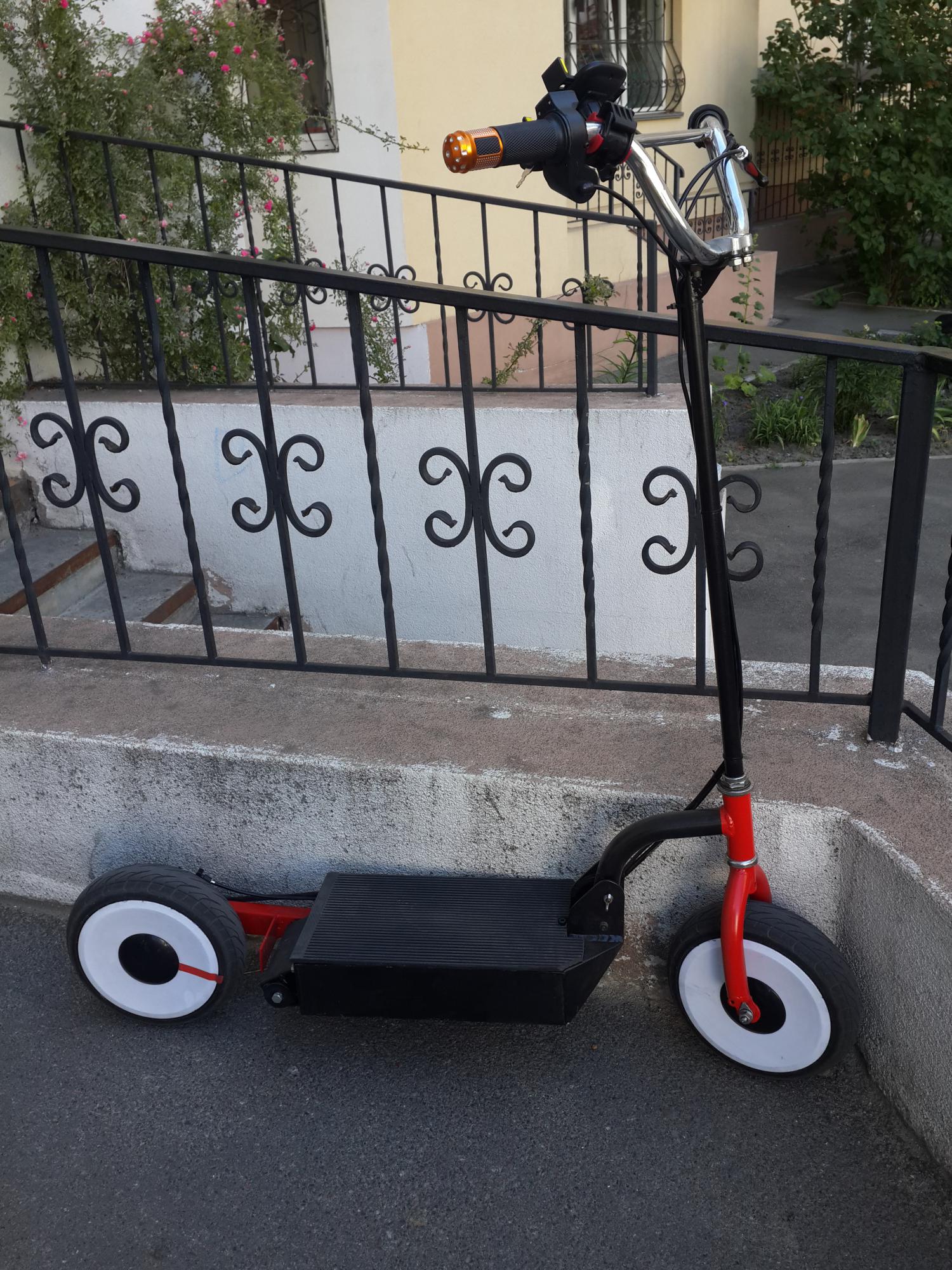

Вот и мой завершенный проект на базе самоката "Novatrack", второй по счету. В кратце: фары горят, скорость до  30км/ч, есть круиз-контроль. Мотор 350 ватт, аккумулятор 36 вольт 10А/ч из samsung r25...
3 передачи: до 12км/ч, 20км/ч и 30км/ч.
Вес 13.7кг.
Прохожу обкатку  :-)
Инженер механик
#23
Акуратно получилось. Батарея вписалась как специально спроектированная.
А сколько эта красота весит ?

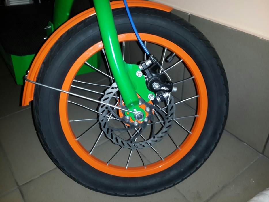

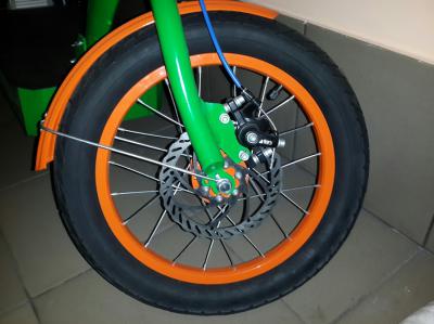

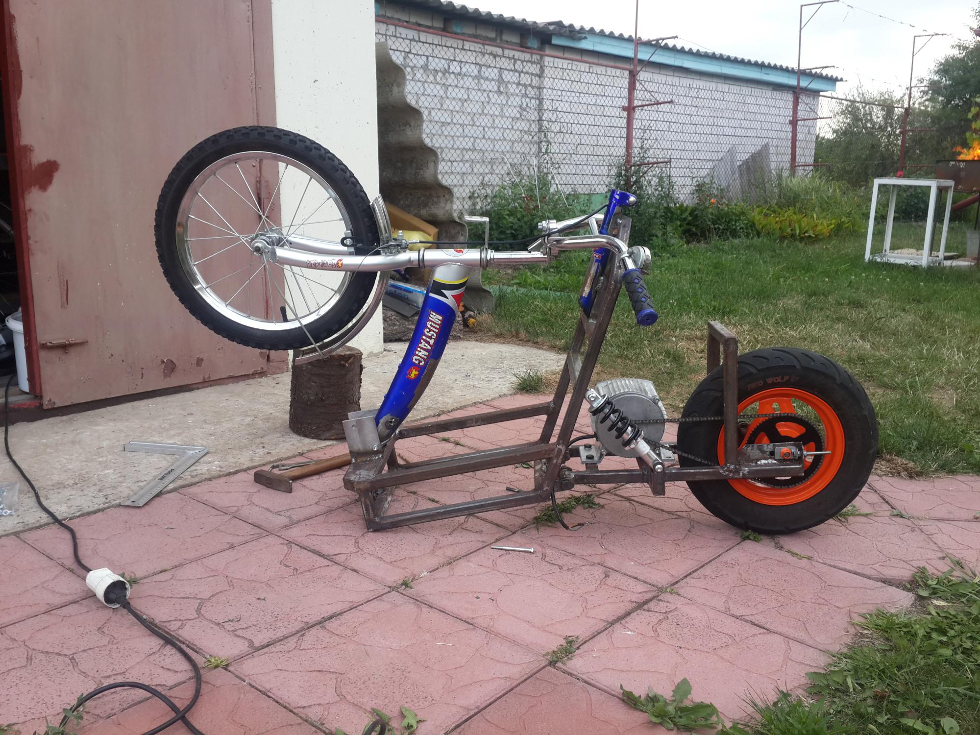

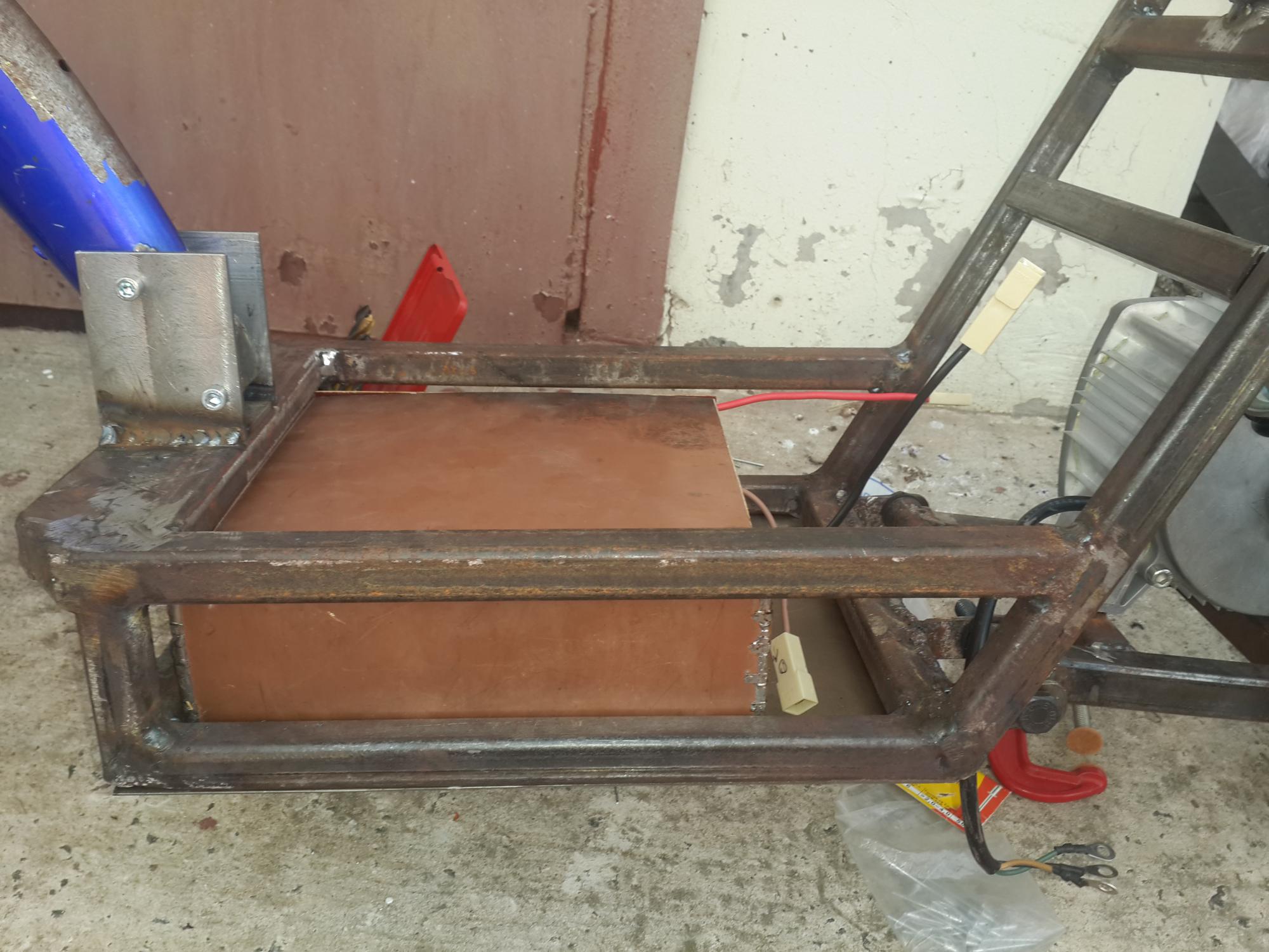

Выложу и я своих завершенных коней.
Первый.
Пересамокат 48в 1000ват блдц цепная передача.
45максималка. 40-50км на заряде.
Батарея 48в 18аЧ.
Вес 29кг
Много было ошибок. Выкинул много лишних денег. Но это была проба и она до конца доведена.

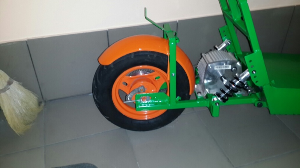

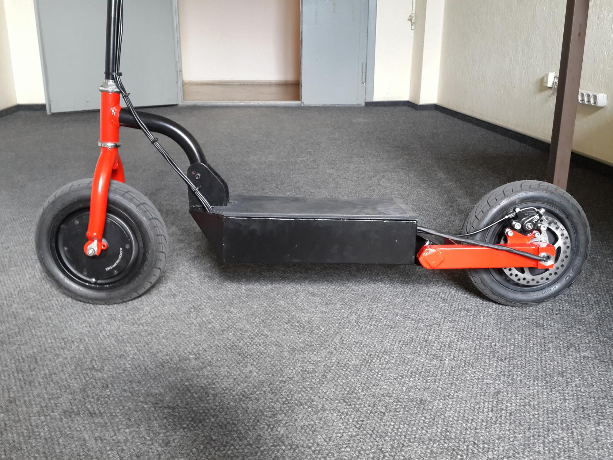

Второй самокат делал ужи намного правильнее и перерасхода средств практически нет
40км час максималка.
30-40км пробег на заряде.
36в 18аЧ
Мотор 36в 350ват от 10.5 гирика и обмотки в треугольнике.
Вес 22кг
На самокате сейчас каждый день на работу катаюсь. Кайф.

Иван Сусанин

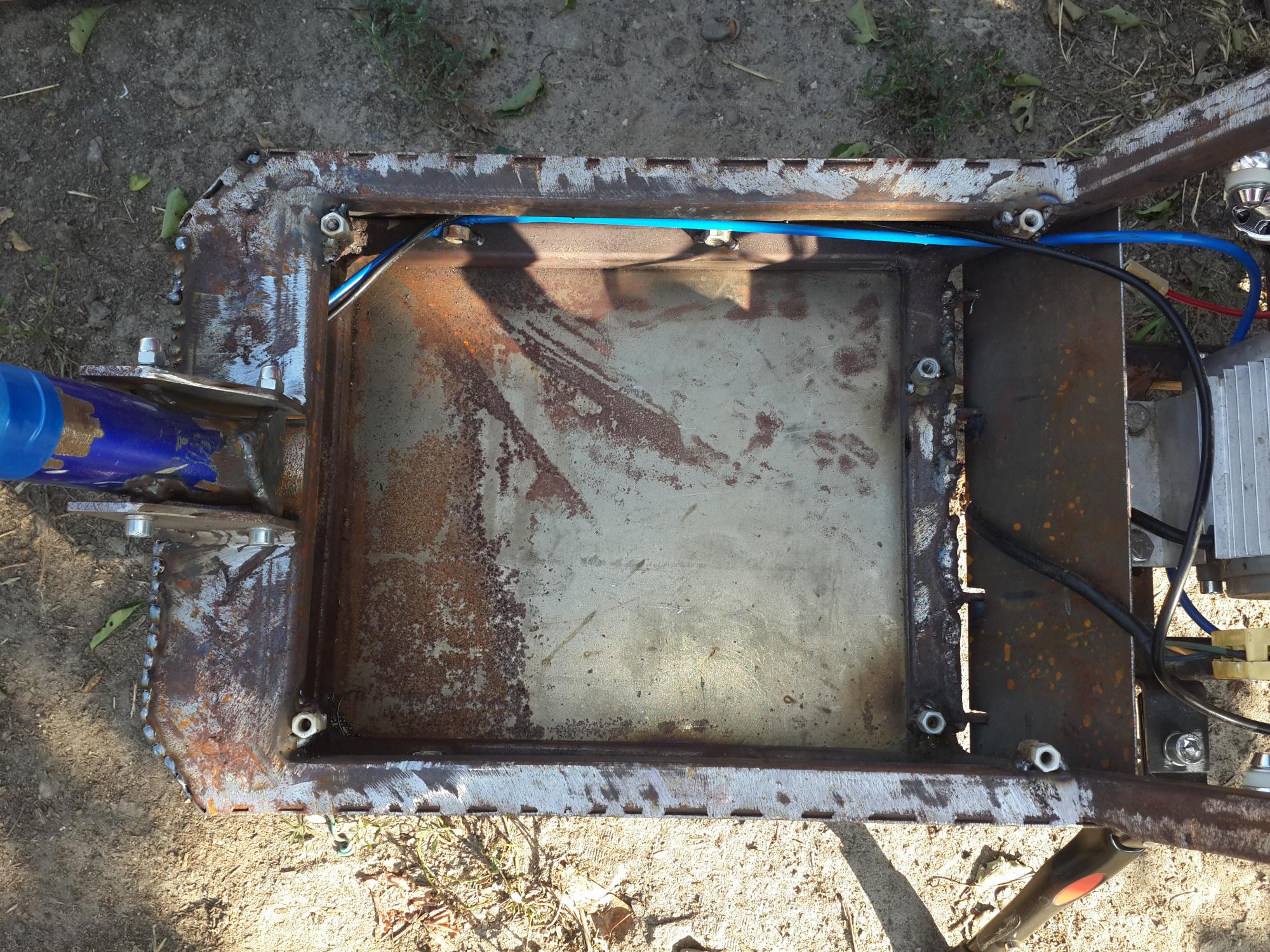

[user]Михаил2115[/user], Интересно. А можно поподробнее по узлу складывания у первого самоката. И про переключение в треугольник у второго. Мне как раз актуально.
Михаил2115

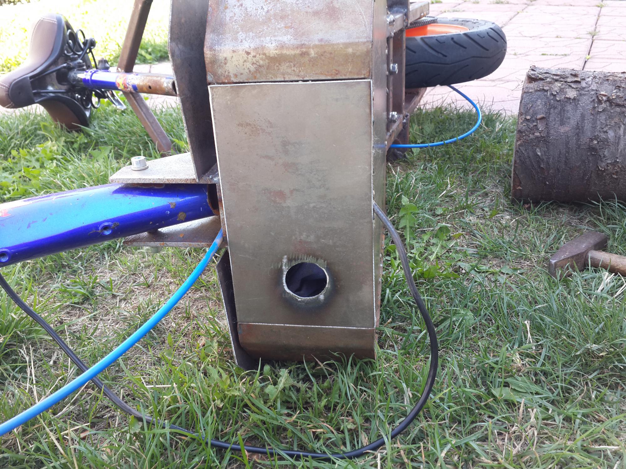

Первый самокат.
Фото давнее но конструктивно будет понятно.
Второй самокат.
Изначально МК гиробордов подключены обмотки по типу " звезда"
Это когда один конец 3х фаз сходится в одну точку,а остальные концы идут на контроллер. Так получается более тяговое колесо с меньшей скоростью и меньшим потреблением энергии,так как ток течет сразу через две обмотки.
Соединение обмоток по типу " треугольник"
Это когда все 3 обмотки соеденены последовательно.
В таком подключении выше скорость. Выше расход энергии и чуть меньше тяга. И не все контроллеры адекватно с датчиками холла работают в таком подключении.
Я катаюсь без использования датчиков. Колесо резковато набирает обороты и не так плавно стартует. И шумнее работают катушки.
При таком подключении мое МК крутится 810 об минуту.
При штатном было 690 вроди.
